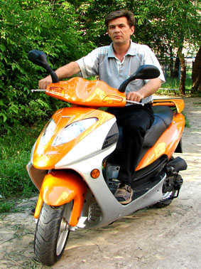

Есть скутер XT50QT-8A ,похож на GREEN FIELD. Изготовитель непонять ! Двигатель похож на 139, но картер длиннее,вроде как под 13-е колесо.
Вопрос: какой нужен ремень. варик и токдрайвер как у 50-ки

Скут прошел более 4600 км. Решил протюнить. ШПГ 85сс поставил ещо в ноябре.
Сегодня поставил варик итокдрайвер, а сремнем вышла засада! Хорошо в гараже
стоит скут брата, "бумеранг"... Прикинул крышку варика к его, ~ на 70мм длиннее.
Щас очистел ремень, вроде видно как 788х17.
скут.jpg [ 83.59 KiB | Просмотров: 3938 ]
