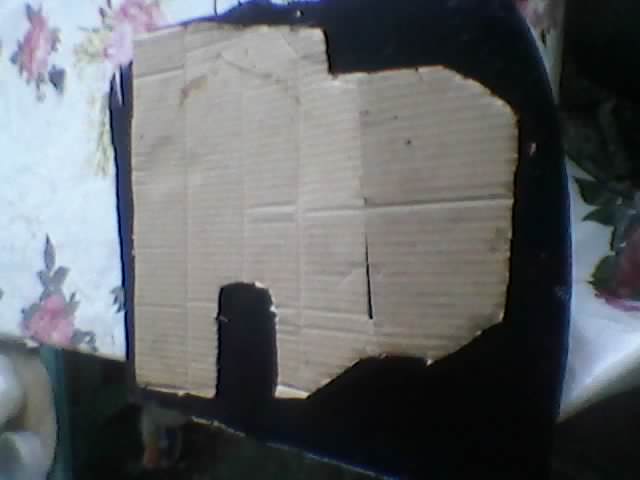

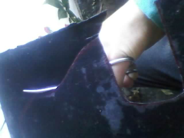

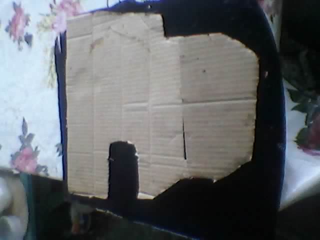

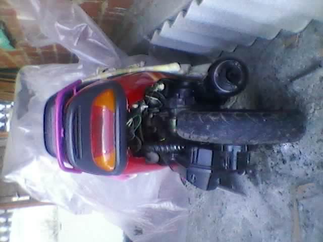

Вот сделал подхвостник за час.Из пластика отделки богажника ваз 2109.Пластик,тонкий и резал ножницами,можно также сделать ,из тонкого металла,пластика,подкрылки от авто,и даже фанера,и канистра подайдет.Пластик изначально был черный, красить не стал Фото:
Комментарий к файлу: Это загатовка(шаблон) из картонки
SP_A0458.jpg [ 54.02 KiB | Просмотров: 18613 ]

Верезаем! :-D
SP_A0459.jpg [ 51.24 KiB | Просмотров: 18612 ]

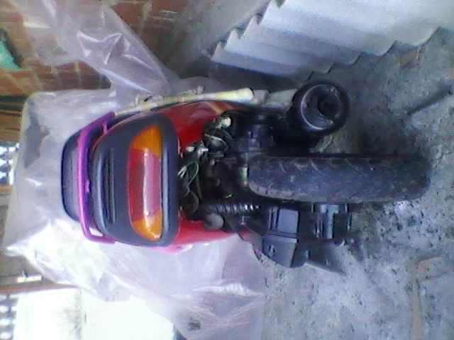

вот так без подхвостника :-o
SP_A0457.jpg [ 63.07 KiB | Просмотров: 18612 ]

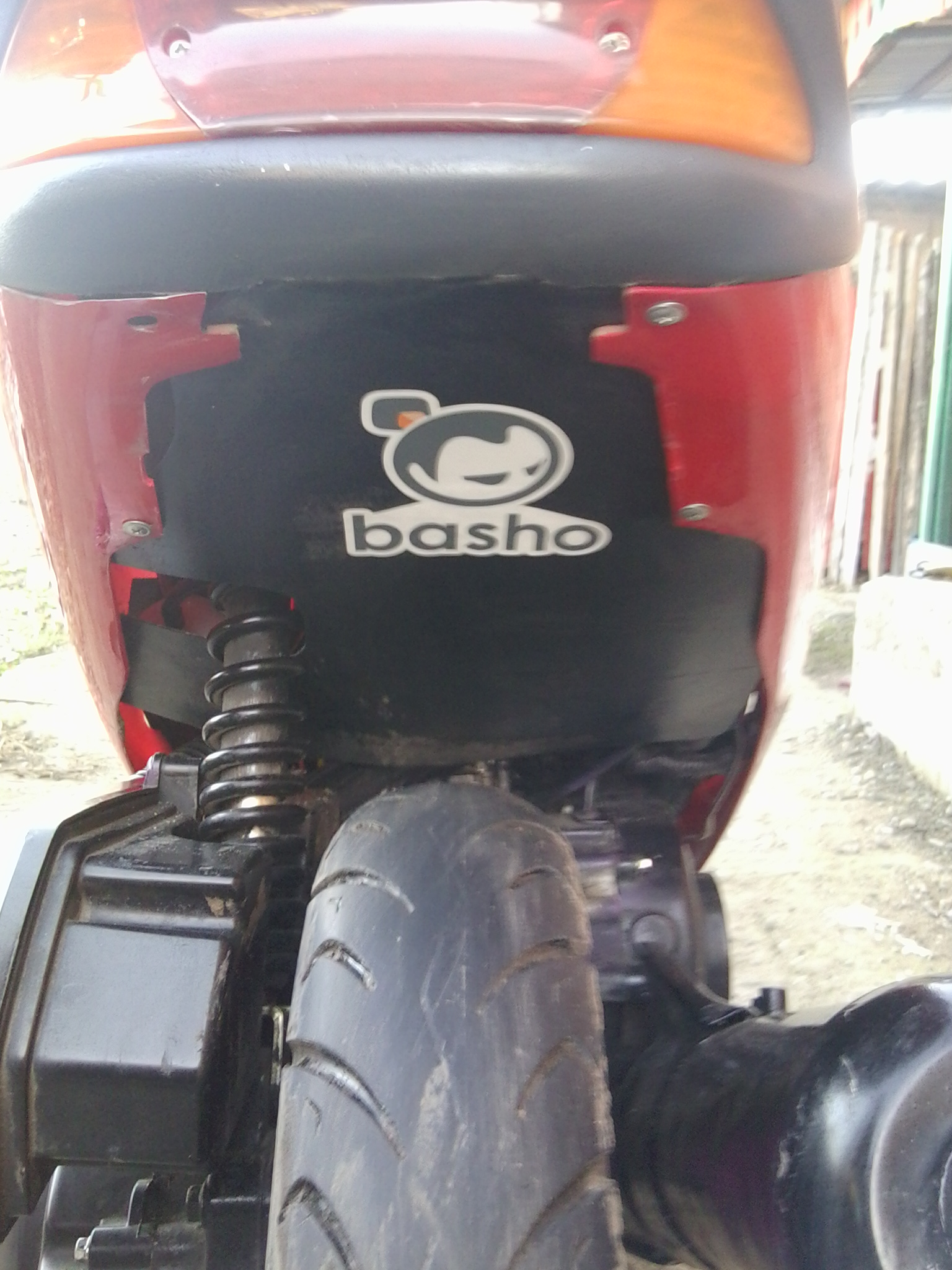

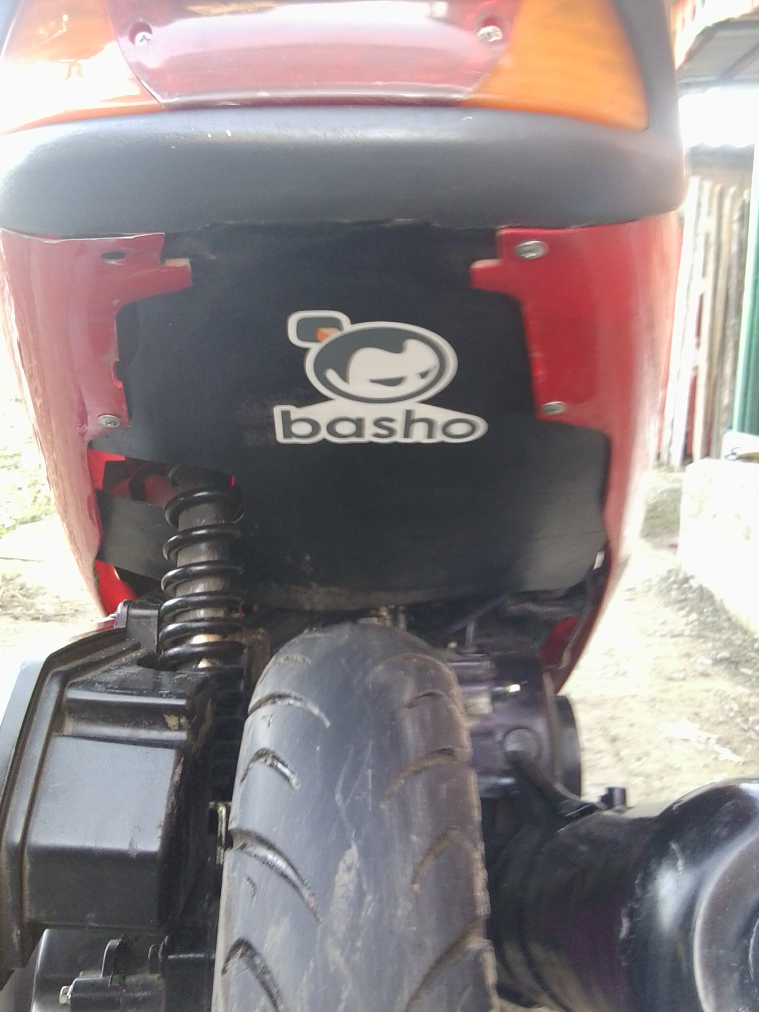

Вставляем наше вырезнное изделие, прикручиваем саморезами, готово!Можно даже нейлоновыми стяжкими для проводов.
Фото0380.jpg [ 827.96 KiB | Просмотров: 18612 ]

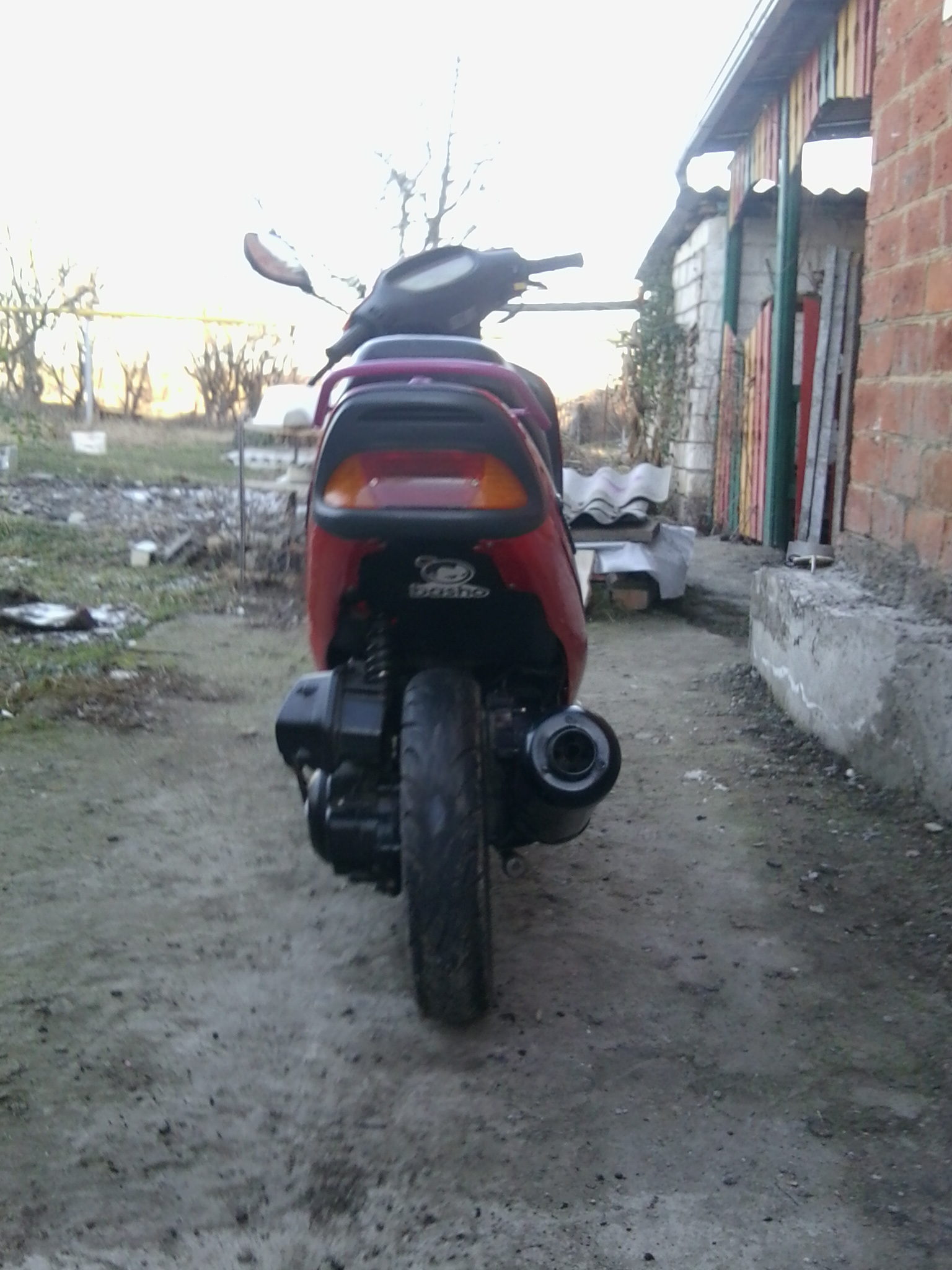

Вот фото как я это закрепил:
Фото0381.jpg [ 661.37 KiB | Просмотров: 18612 ]
Фото0382.jpg [ 691.1 KiB | Просмотров: 18612 ]

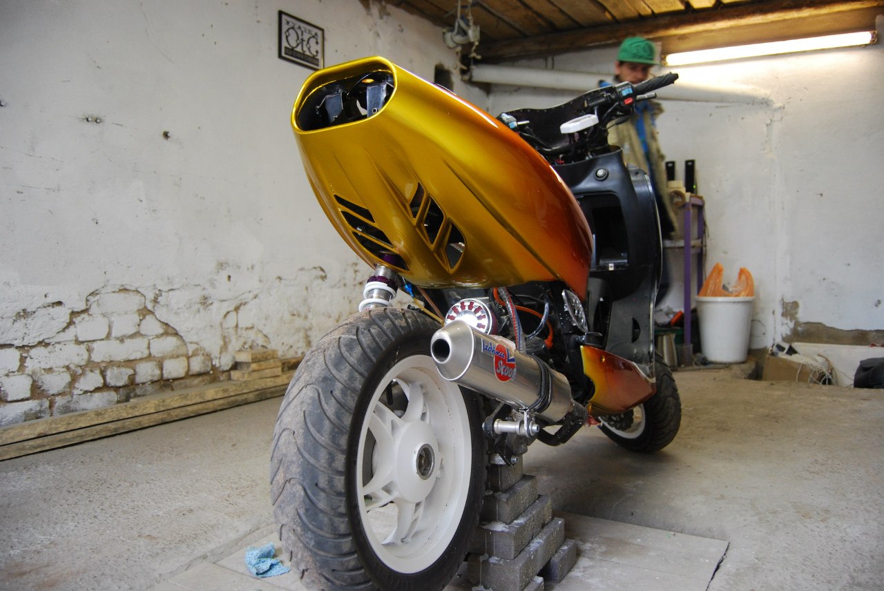

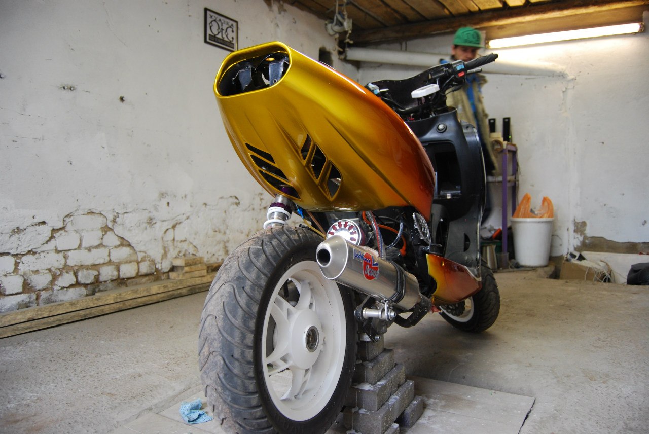

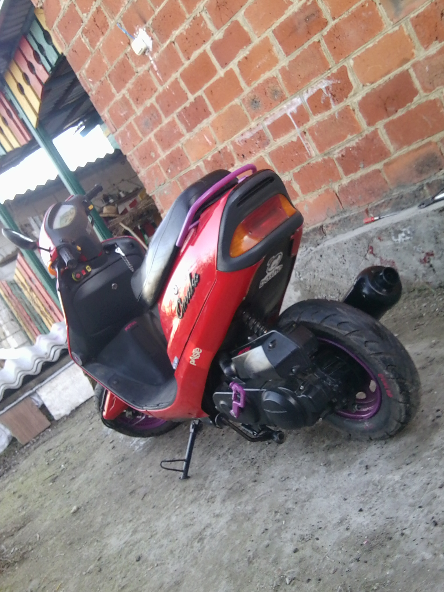

Мой вариант "подхвостника" на скутер типа kymco cobra
hvI9ASKP64c.jpg [ 194.48 KiB | Просмотров: 17572 ]
