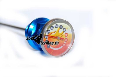

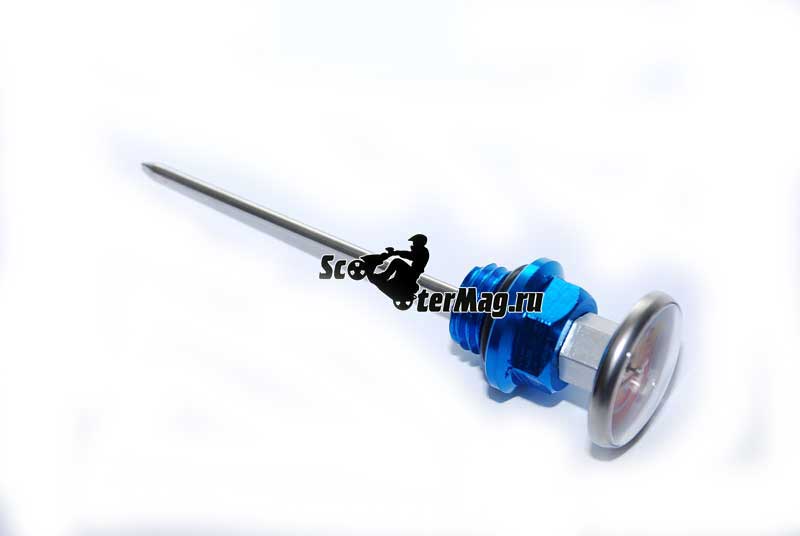

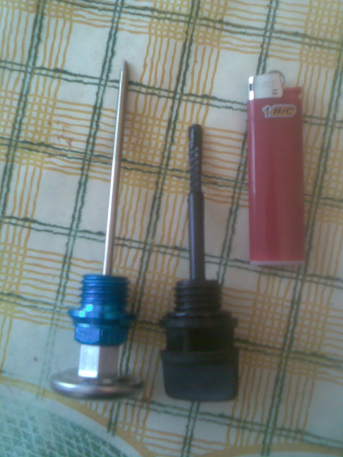

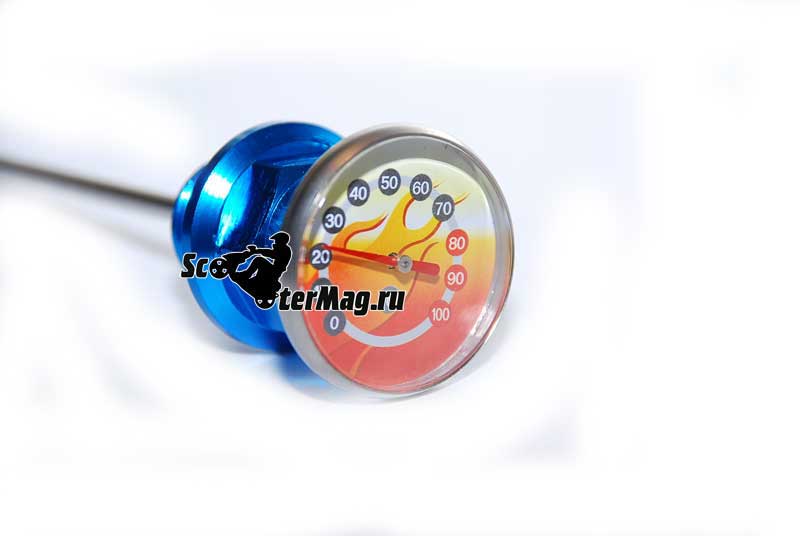

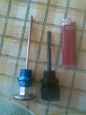

купил масленный шуп с датчиком температуры
http://www.scootermag.ru/product/maslja ... mi157qmi-/
у меня Двигатель 139 щуп оказался чуть длиней чем штатный (на 2 см) но вкручивается нормально до конца и не во что не упирается .
на нём нет рисок уровня масла (минимум максимум )как быть процорапать их чемнибудь штоли ?
или чегонибудь поумнее придумать
И ещё его могут пионеры открутить кто и как с этим борится ??
(понятно что его можно ключом подтенуть может у кого другие варианты есть)

Тут либо понты - либо щуп.
Ты выбрал понты, теперь охраняй их.

Мне интересно,когда вы(viewtopic.php?f=34&t=29294&start=45) берёте такие щупы,то как вы собираетесь контролировать температуру??Каждый раз останавливаться и лезть в район щупа или на ходу извращаться?? *DONT_KNOW*

Такой датчик несложно электрофицировать ........... исходя из того, что стрелка сидит на массе :
1. выбираем температуру и напротив выбранной цифры сверлим в пластике отверстие , в которое вворачиваем или вклеиваем винтик ( с припаянным к нему проводком ) . При достижении выбранной температуры стрелка упрется в винтик и замкнет цепь.
2. В цепи ставим либо светодиодик ( естественно с токоограничивающим резистором ) , либо зуммер ........либо и то и другое .

А поставить уже готовый датчик температуры от автомобиля не?

После электрификации понты из понтов превратятся в колхоз.
А можно просверлить отверстие сбоку в горловине, нарезать резьбу и законтрить щуп болтиком с внутренним шестигранником. После первой же лужи ты его сам не найдёшь.

скажу чесно щуп гавно полное
хоть и я эту тему поднял
после 2 х месяцев эксплуатации он сломался
и действительно он посути не нужен в этом месте
за 2 месяца эксплуатации смотрел не на температуру а то что бы его никто не украл
в один момент притенул его ключом посильнее (забыл про это)
стал откручивать рукой и оторвал шкалу
вобщем тема не практичная
