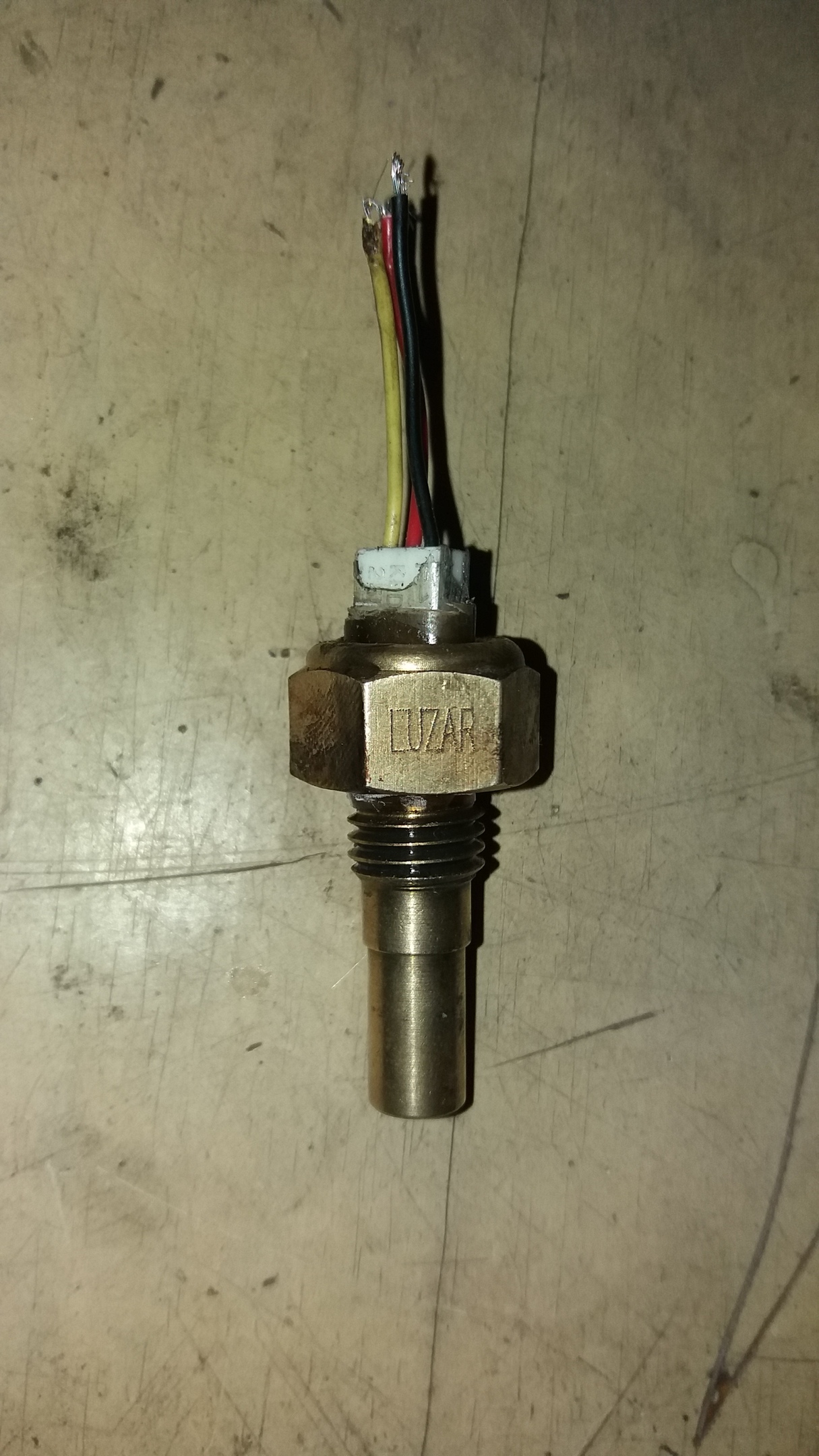

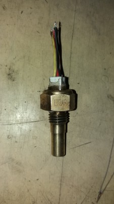

Купил термодатчик DALLAS 18B20 , и поместил его в пустую болванку(БЫВШИЙ ДАТЧИК ВАЗА ОХЛАЖДАЮЩЕЙ ЖИДКОСТИ ) залил эпоксидным клеем вот такая штука в итоге получилась
aOkwoeuGINU.jpg [ 717.02 KiB | Просмотров: 32338 ]
и поставил сам считывающий элемент рядом с замком зажигания, и заметил что идут помехи на датчик но не постоянно а периодически запитывал и от акума, и от замка зажигания толку нет!.

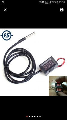

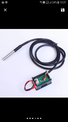

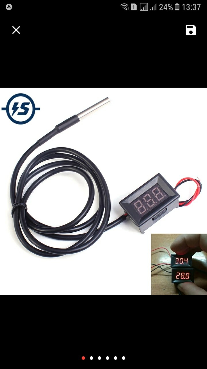

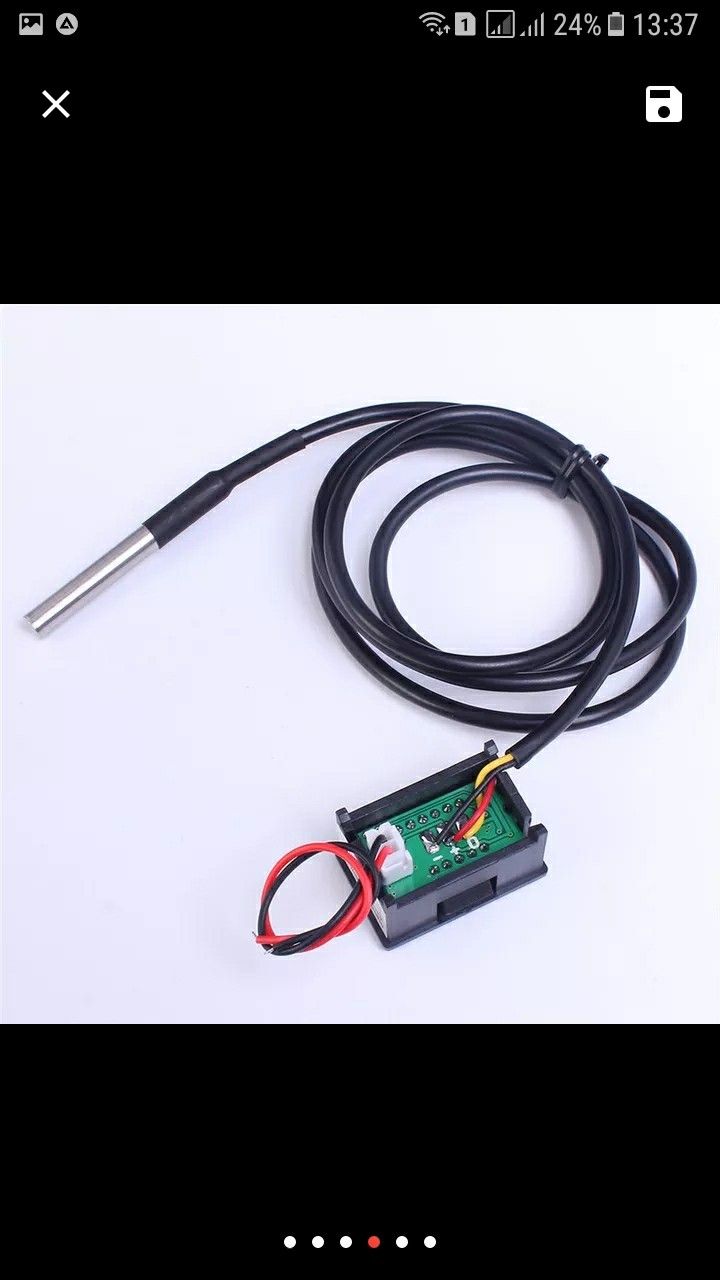

вот такой термодатчик я заказывал
mtuLL5W-Vvc.jpg [ 83.42 KiB | Просмотров: 32338 ]
iQ6iOa20LxM.jpg [ 70.42 KiB | Просмотров: 32338 ]

Показания прыгают то может -50 показать может +85 то вообще что попало показывает кабель обычный стандартный который шел с датчиком при продаже запитан от замка зажигания провода поместил в фольгу думал поможет действительно стали реже но все же есть.
