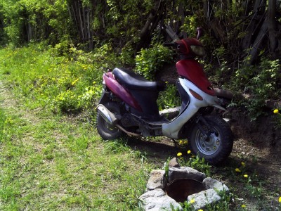

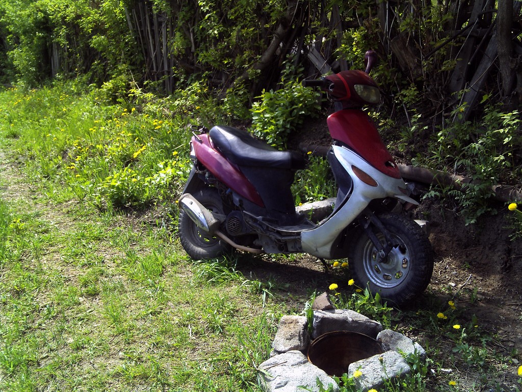

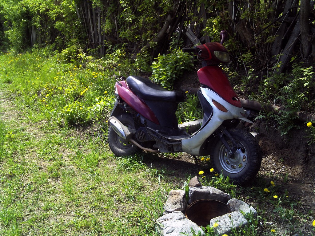

Поставил еще 2 сезона назад к-82 4-10 на переднее и заднее калеса, родные стояли 3-10. Впечатления только положительные, на дорогах гораздо легче стало ездить. На старую резину уже никогда не пересяду.

Я ставил на полтос вместо 3,5-10 отлично. Сцепление даже лучше чем с родной, в двоем на двух скутерах пробовали. Оба раза лучше чем стоковая резина, в повороты закладывать можно круче чем с родной. по говнам тоже классно.
