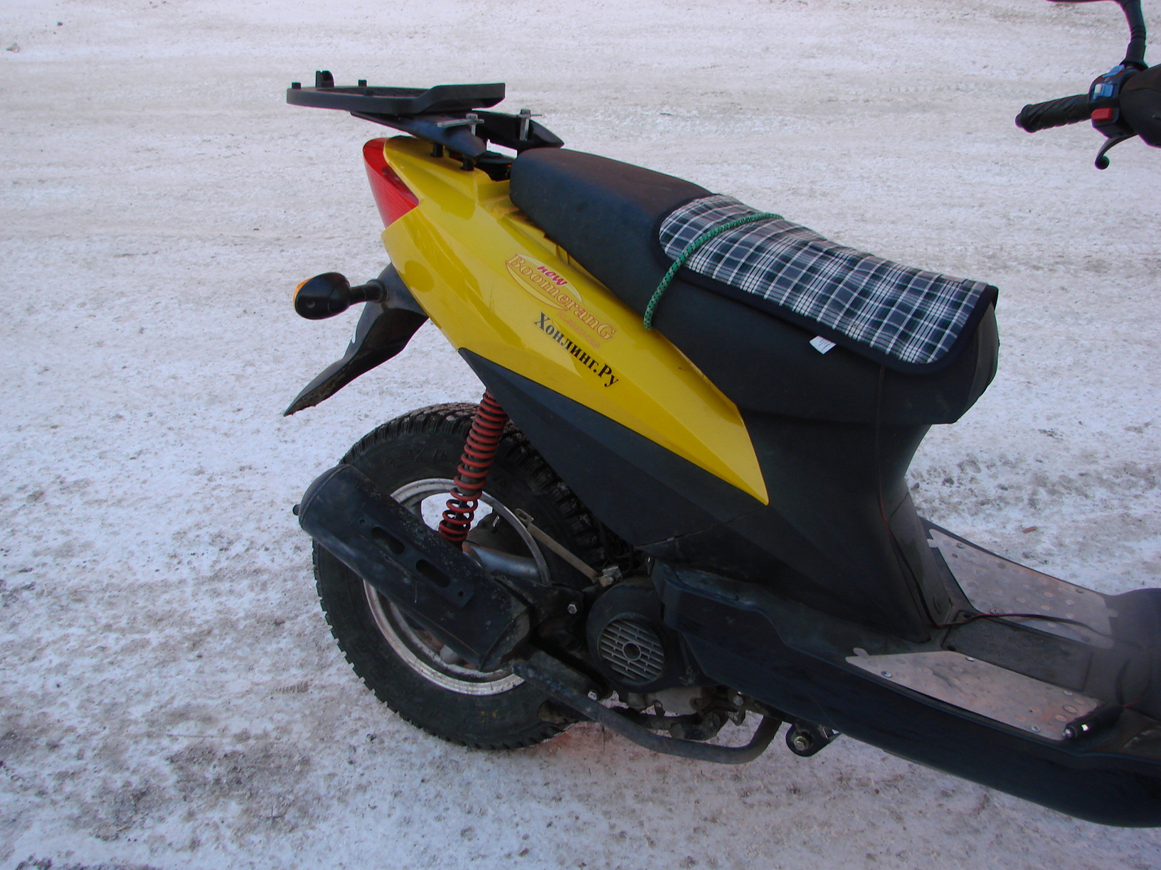

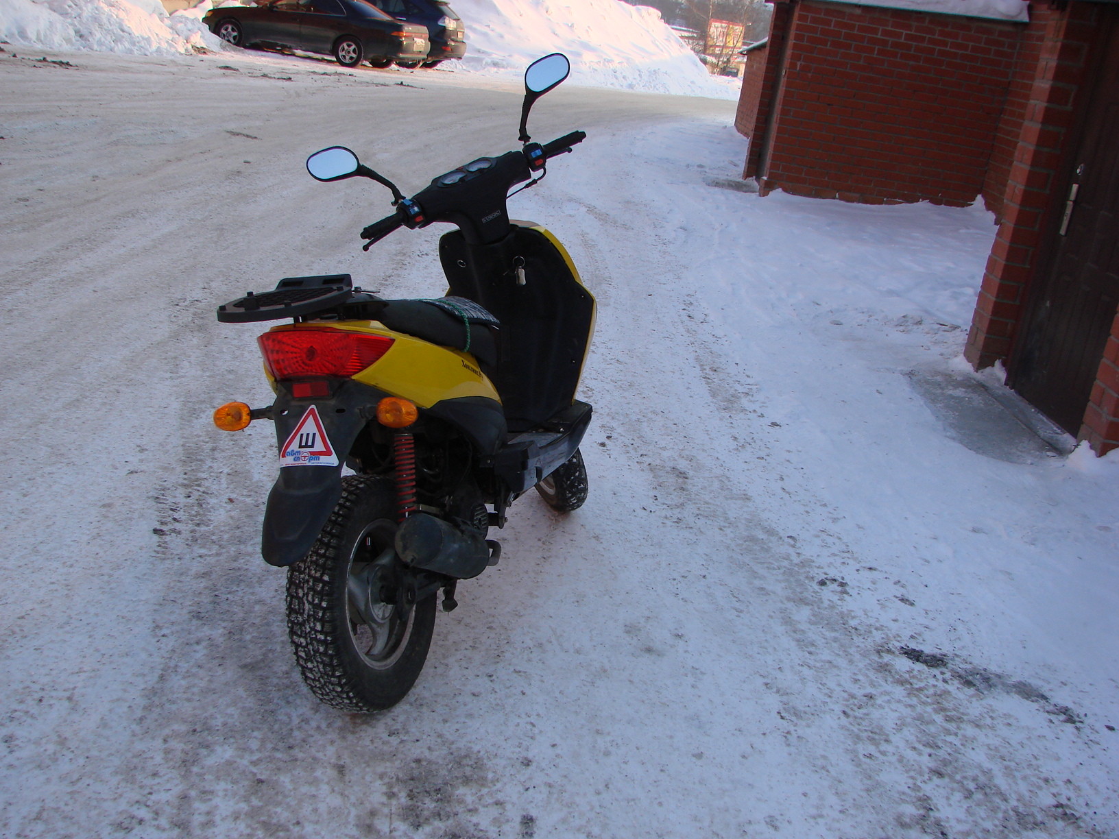

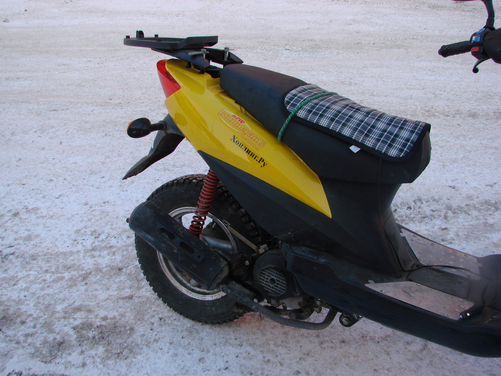

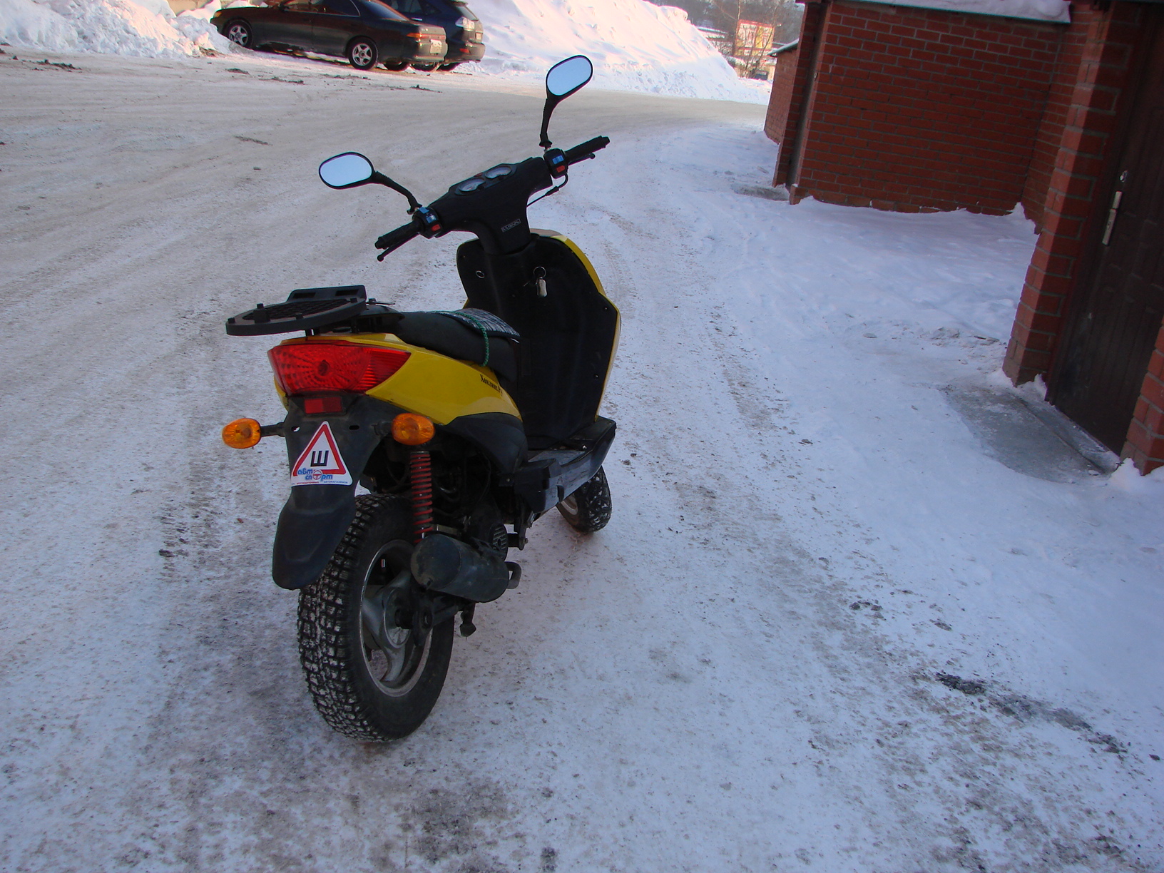

в общем поставил месяц назад я сзади тоже каму-503, оценил ее сполна, респект импульсу и абишу за идею.
но возник к вам вопрос... покрышка то встала назад, но пришлось сточить 5мм нижнего ушка крепления глушителя сзади, брызговик над колесом демонтировать чтобы не терлось колесо, но оно все равно слегка полироует корпус воздушника, и трется о движок, чтобы не терлось сильно гаку не стал затягивать до предела. двигатель 139
у вас такое было, или встало как родное?

impulse вот фотки как я поставил оковскую покрышку.
А покажешь как на твоем коне она выглядит?
DSC03003.JPG [ 843.06 KiB | Просмотров: 14887 ]
DSC03002.JPG [ 885.74 KiB | Просмотров: 14887 ]
