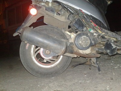

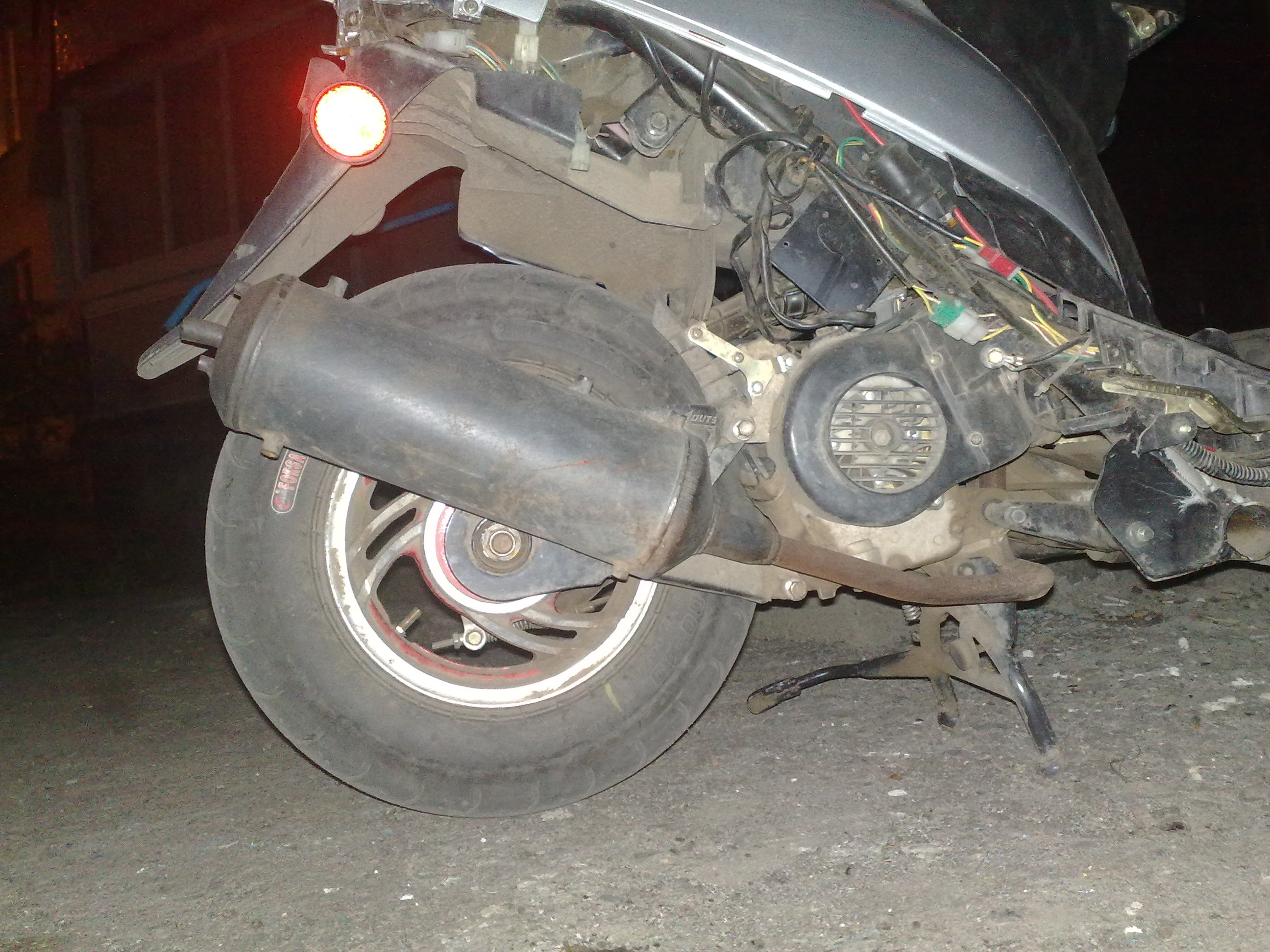

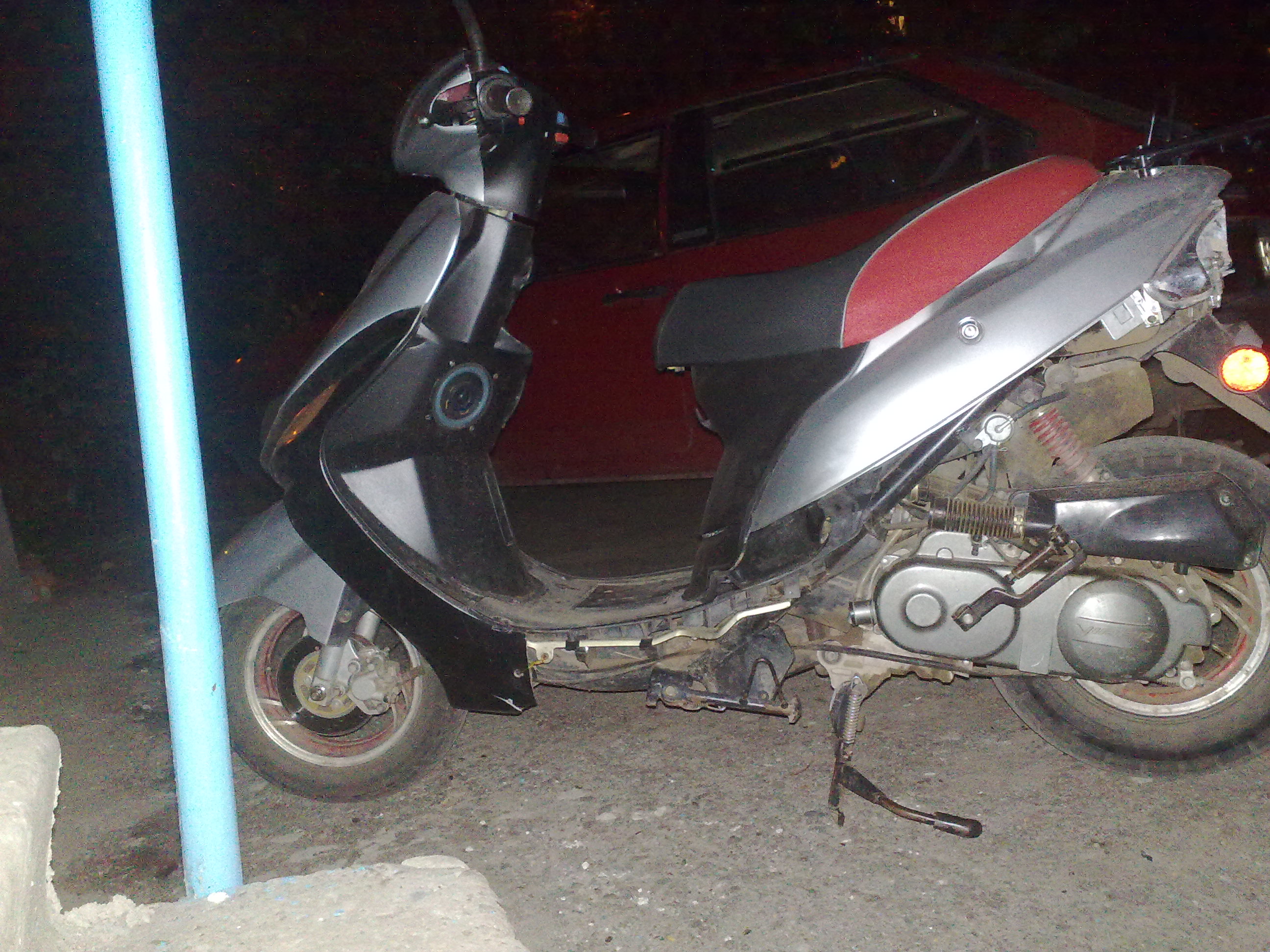

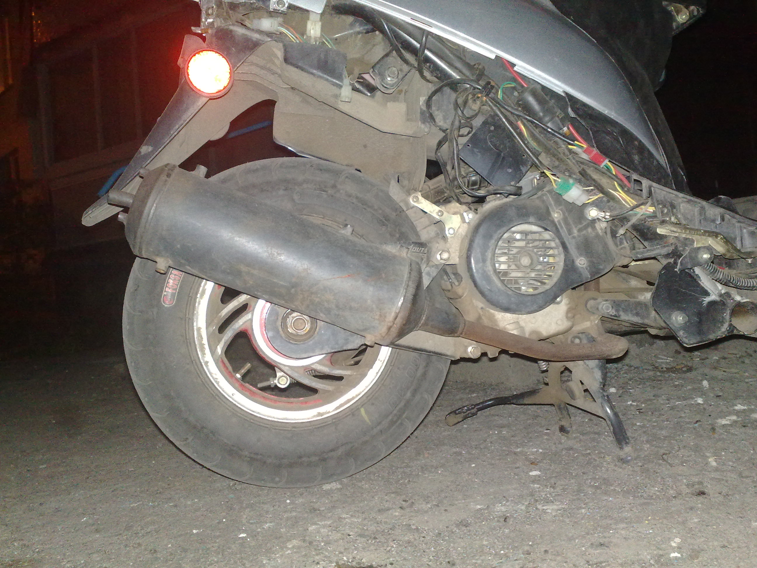

поставил себе на 139qmb с 10-м колесом эту покрышку. смотрится прикольно) самое трудное было - это запихнуть её. она упиралась в пробку масло-заливного отверстия и в верхнее крепление глушителя, но с трудом влезла. до картера расстояние еще есть. обошлась мне покрышка в 150 грн, в рублях это около 500.

не совсем понял, ты какую запихнул и на какой картер?
по фоткам это не от Муравья, там протектор другой

на рынке нашел только такую, сказали на муравья. производитель написан сбоку английскими буквами, как я понимаю это китайская покрышка на муравья. размеры те же 10-4.00. запихнул я его на 4т полтинник с 10-ми колесами
пробовал на этой покрышке по песку ездить, мопедка себя повеселее ведет))
