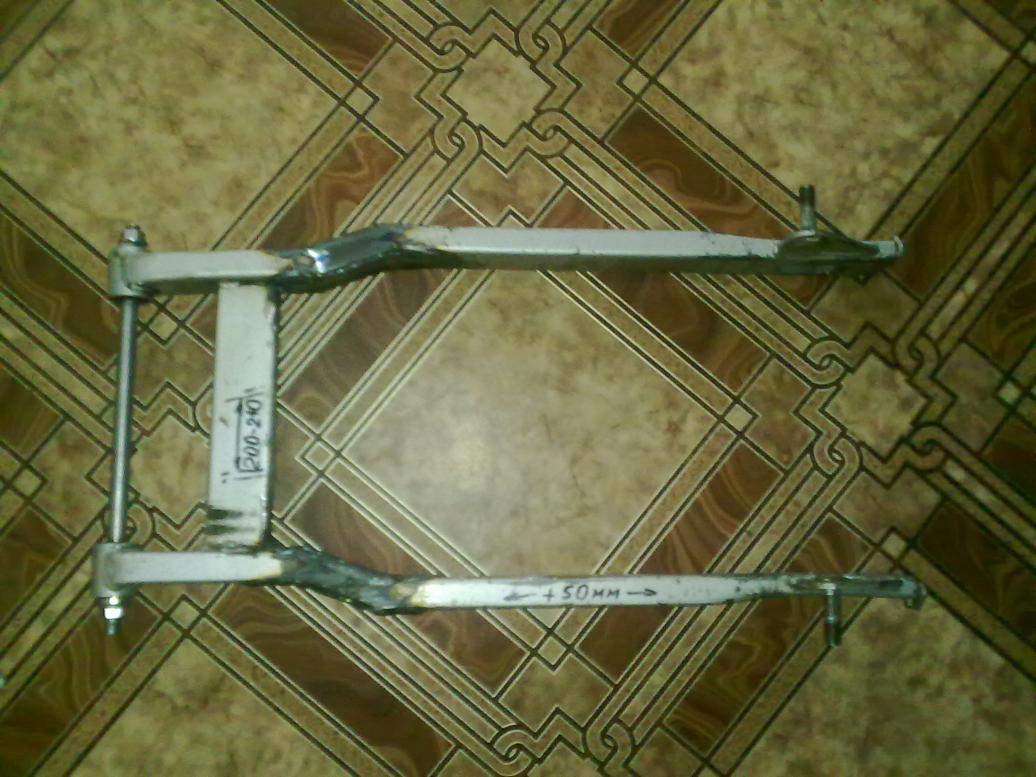

Тема не завяла,маятник у сварщика,сегодня надеюсь он его доделает и я его заберу. Как заберу - сделаю фотки и работа пойдёт дальше.
 Заголовок сообщения: Re: 140/70R17 на ABM WIND
СообщениеДобавлено: 20 Mar 2010, 10:08

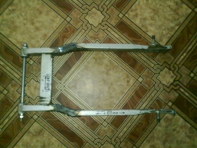

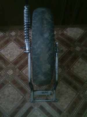

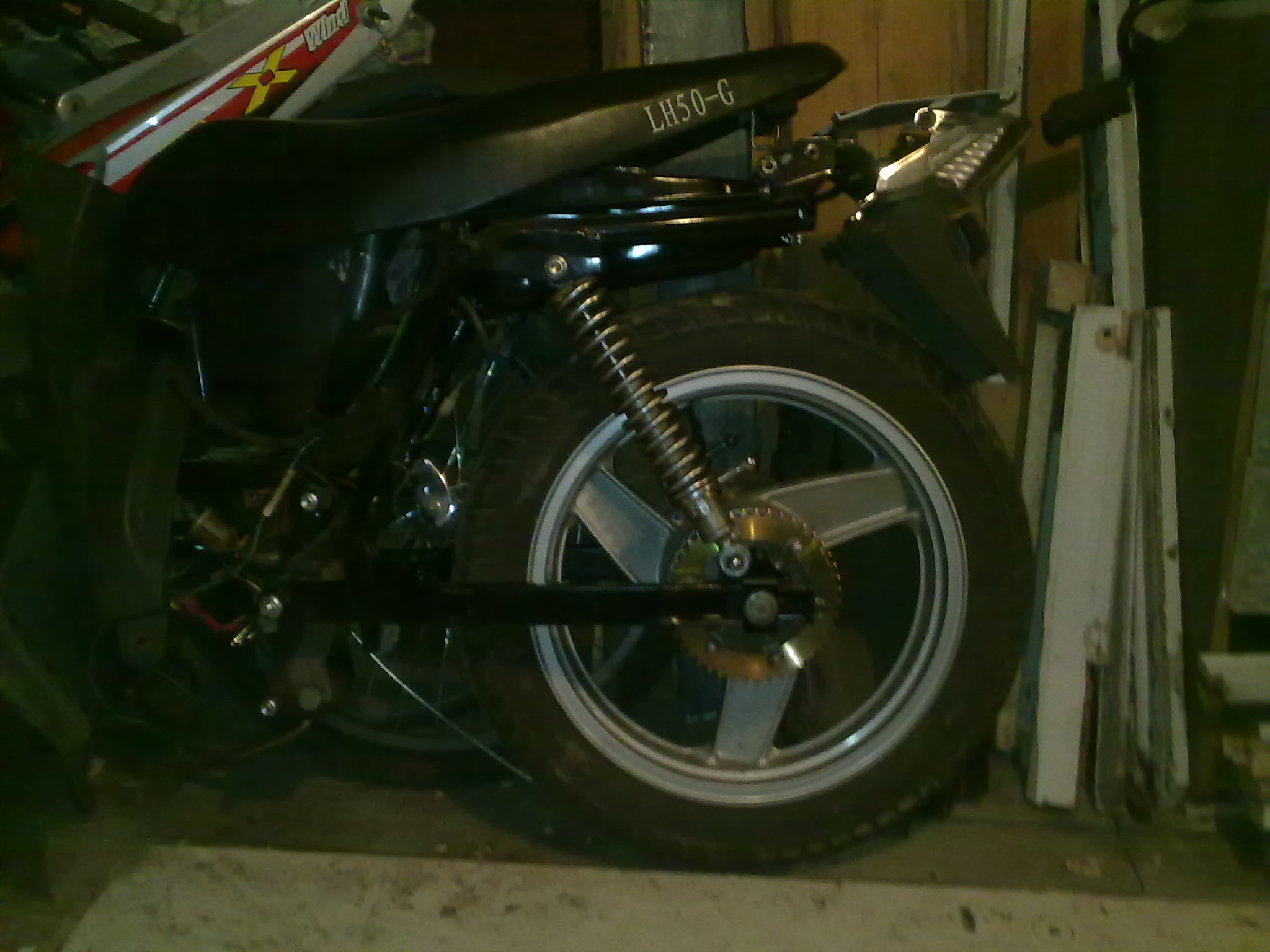

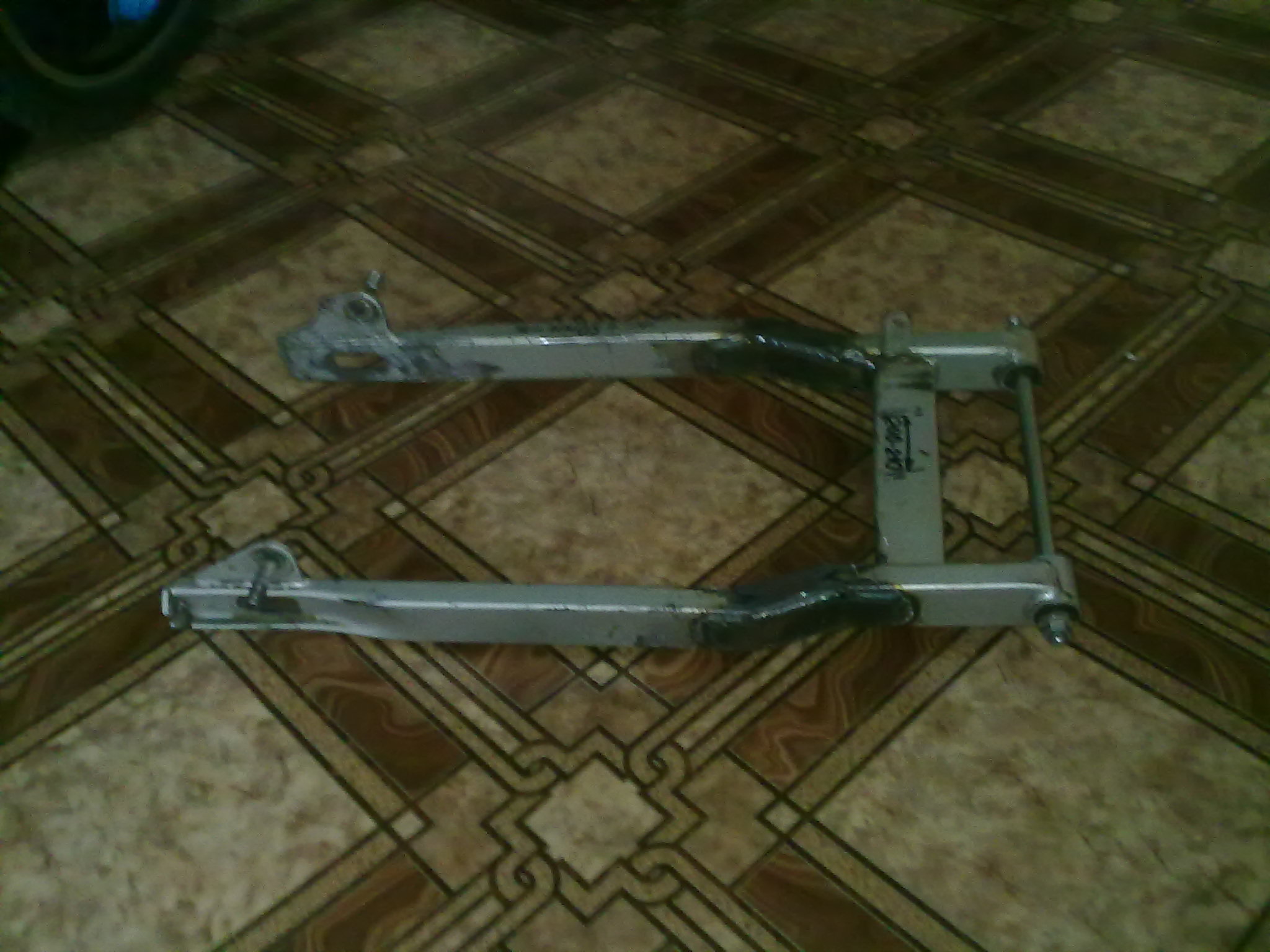

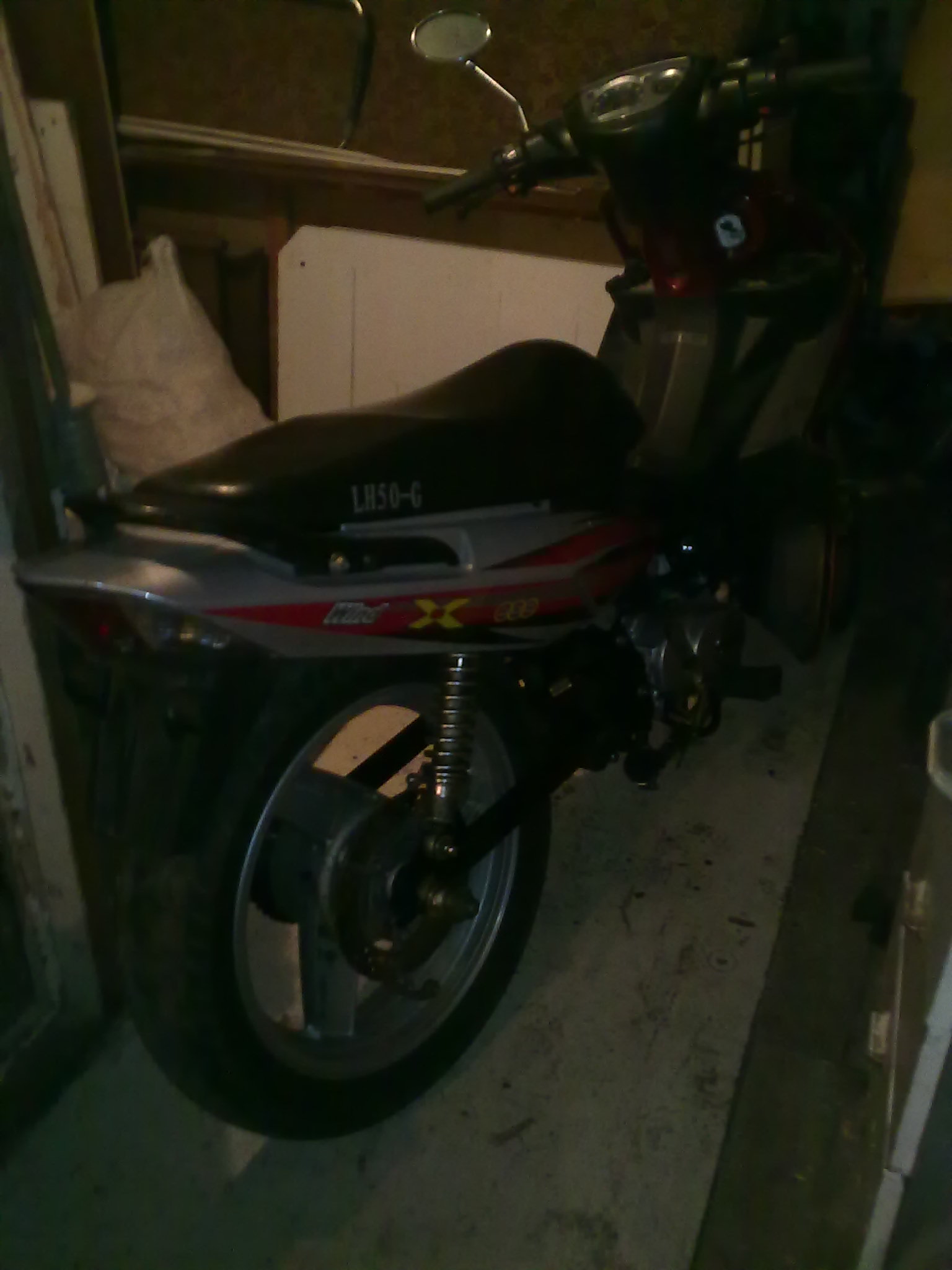

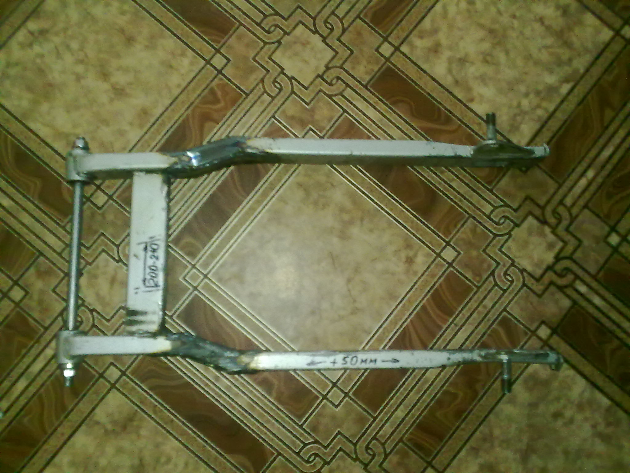

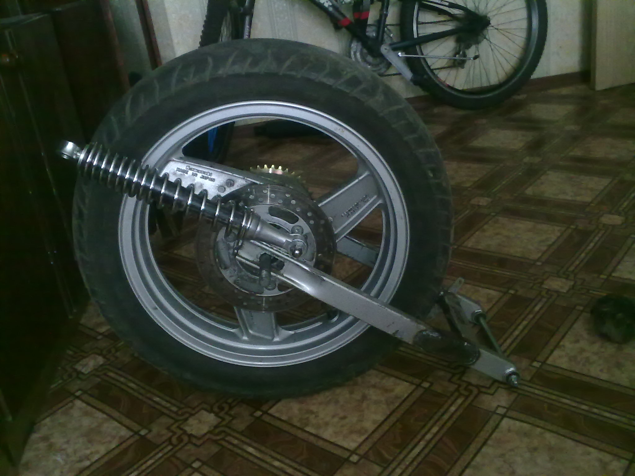

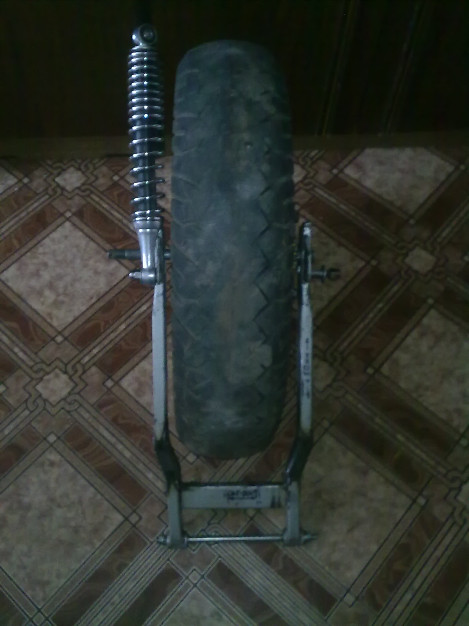

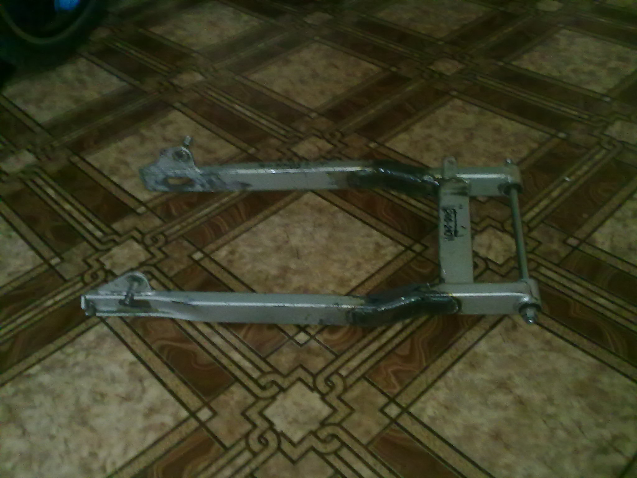

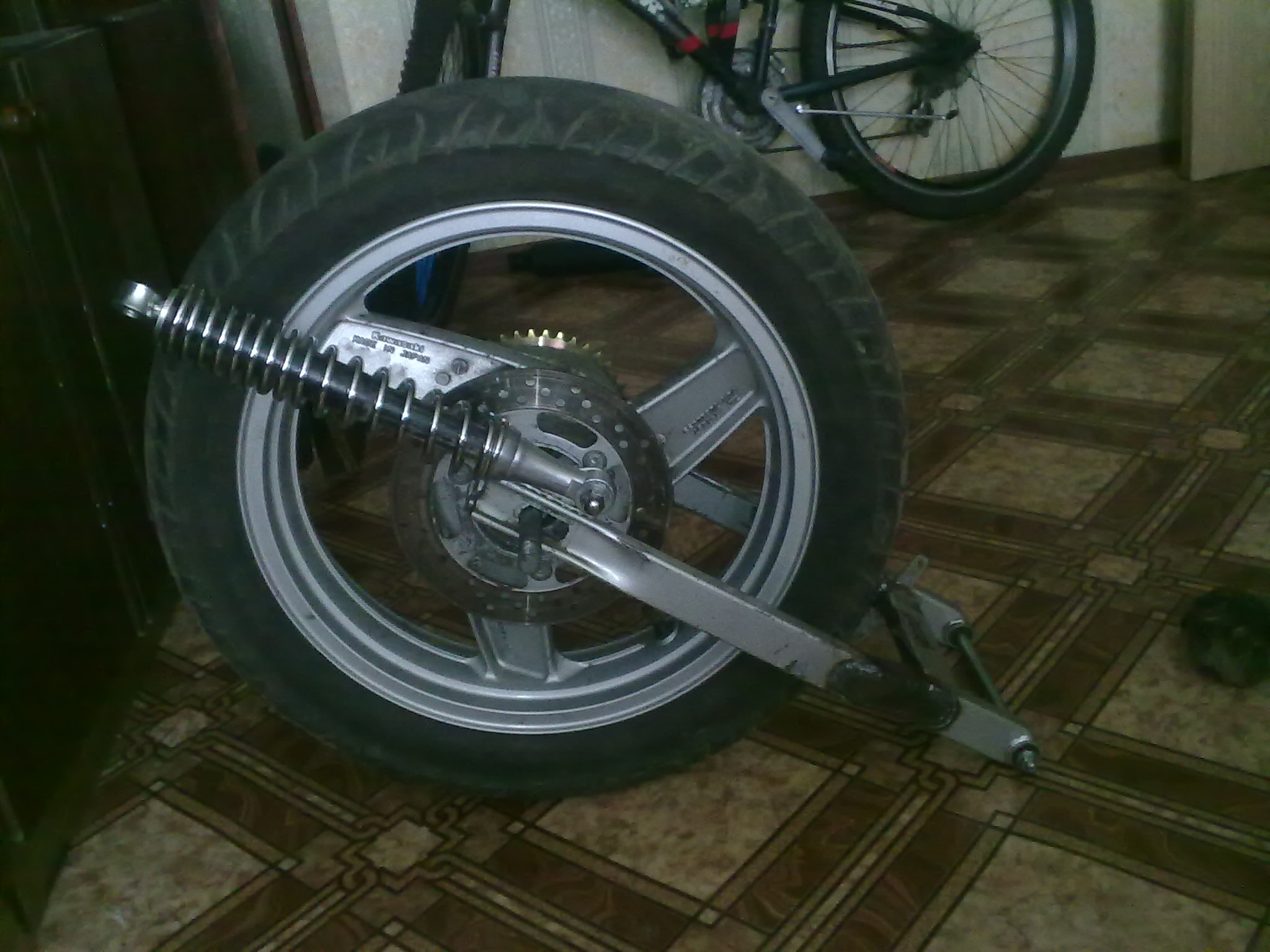

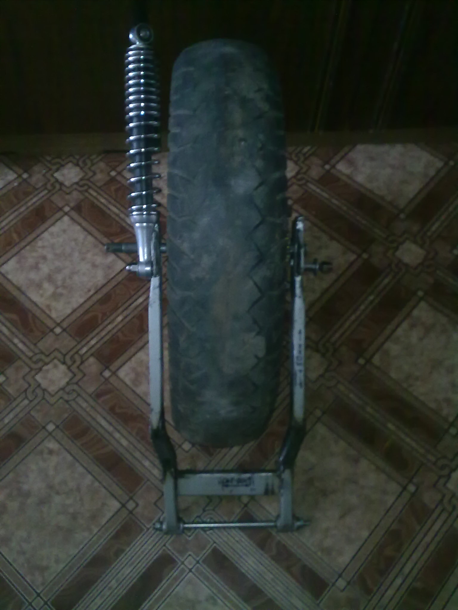

маятник сделали,выкладываю фотки.
Фотки маятника и установленного в него колеса и амортизатора...
20032010021.jpg [ 262.92 KiB | Просмотров: 5764 ]
20032010020.jpg [ 326.68 KiB | Просмотров: 5764 ]
20032010019.jpg [ 309.2 KiB | Просмотров: 5764 ]
20032010018.jpg [ 486.75 KiB | Просмотров: 5764 ]

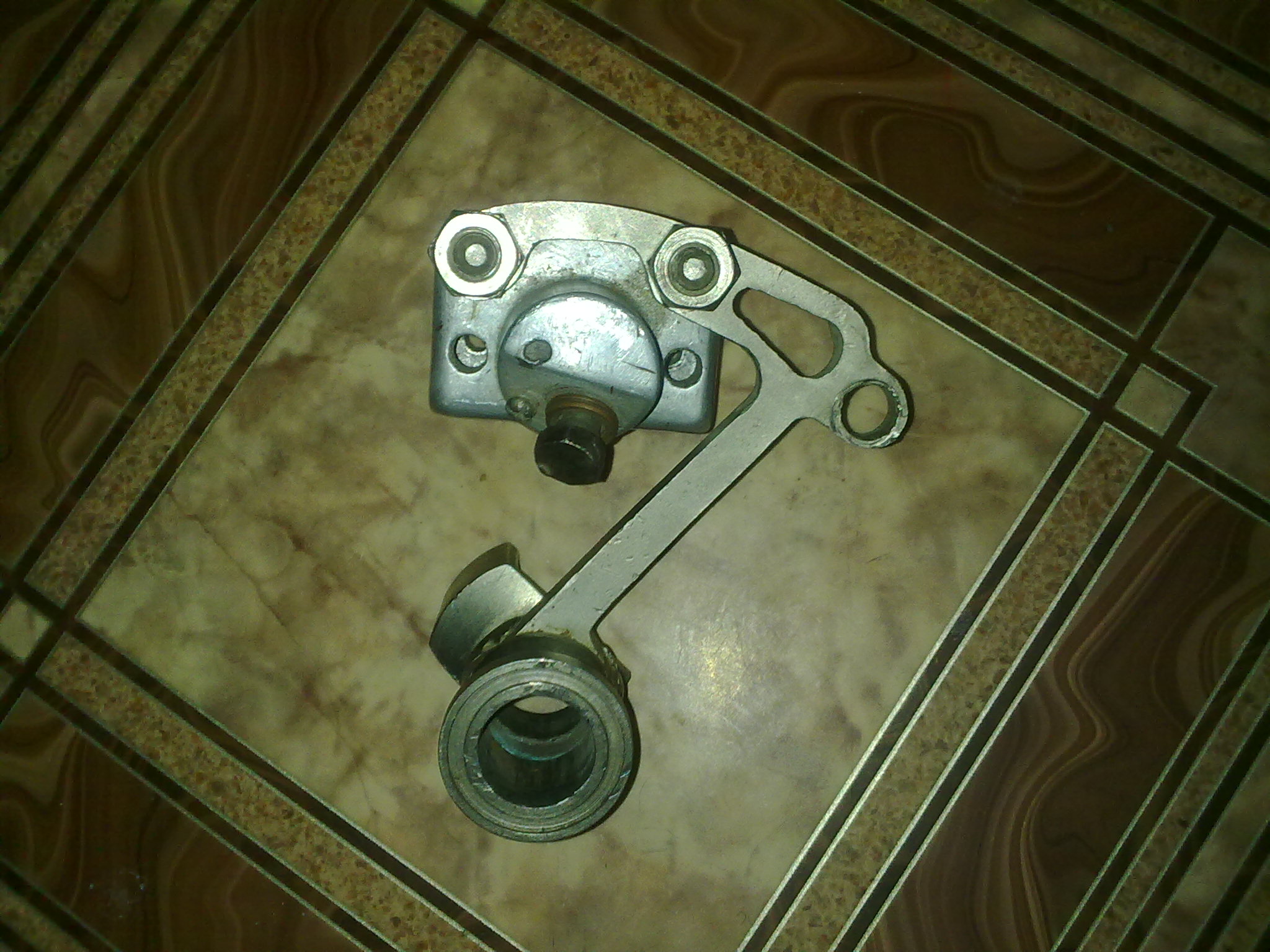

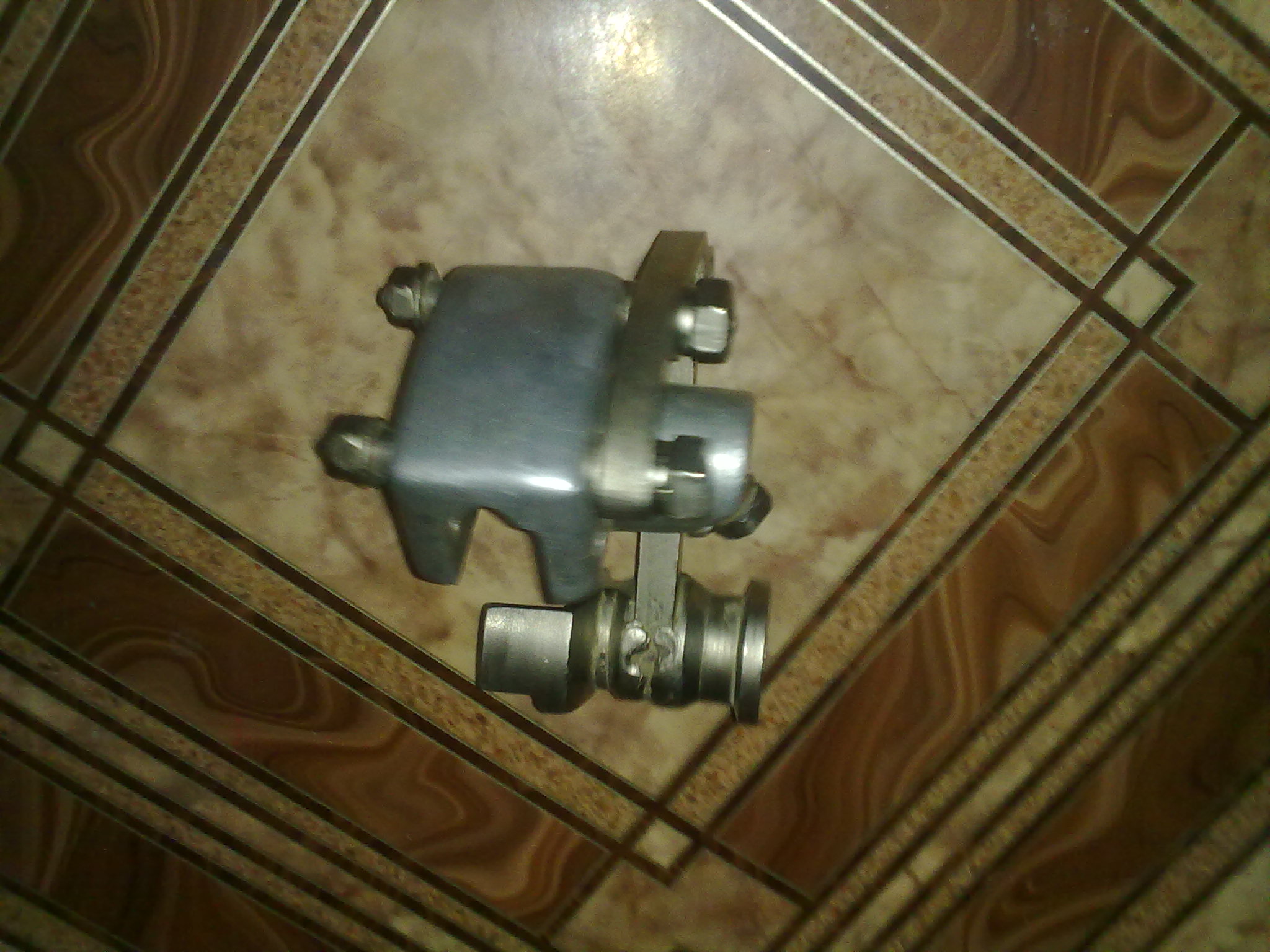

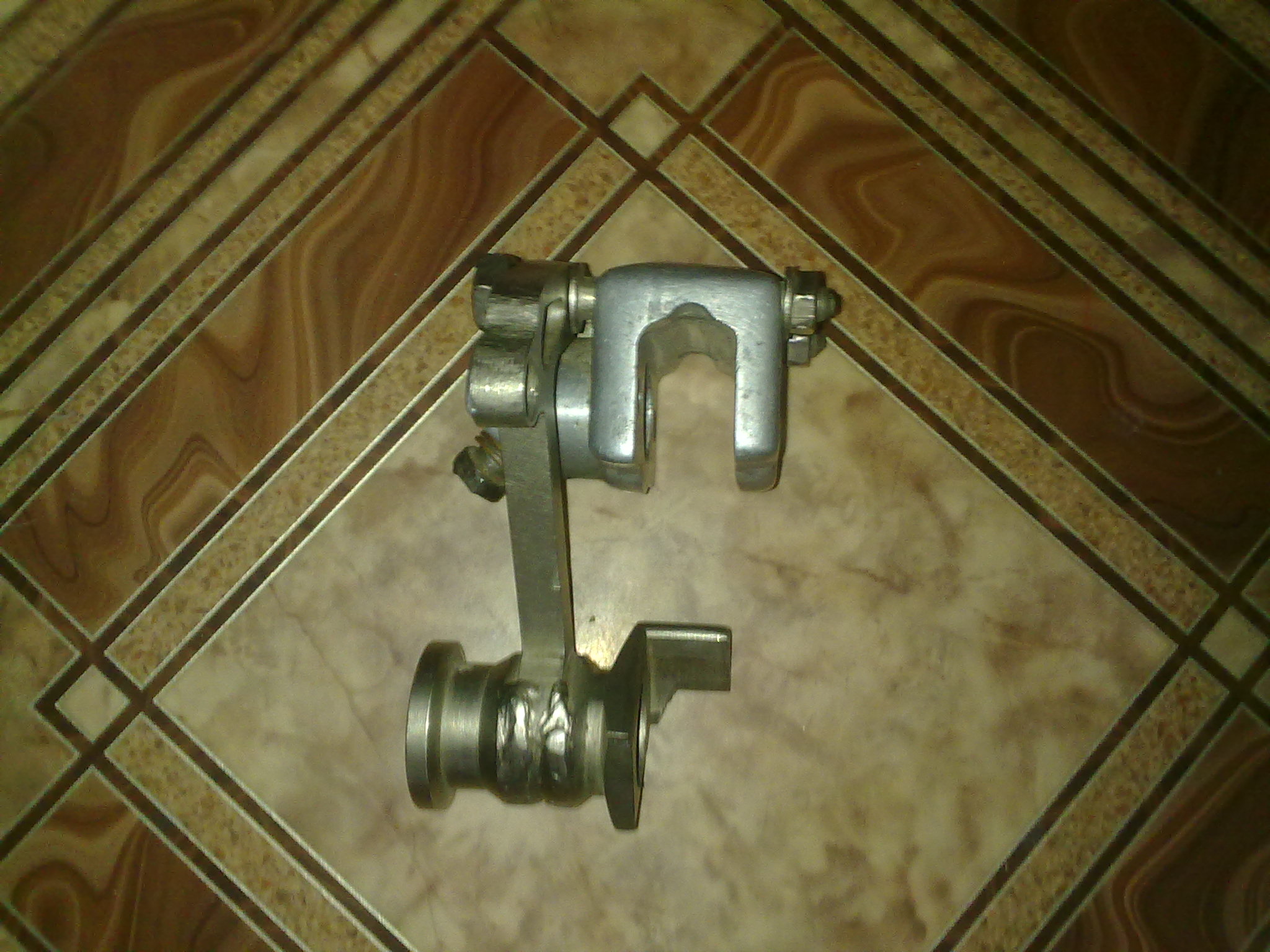

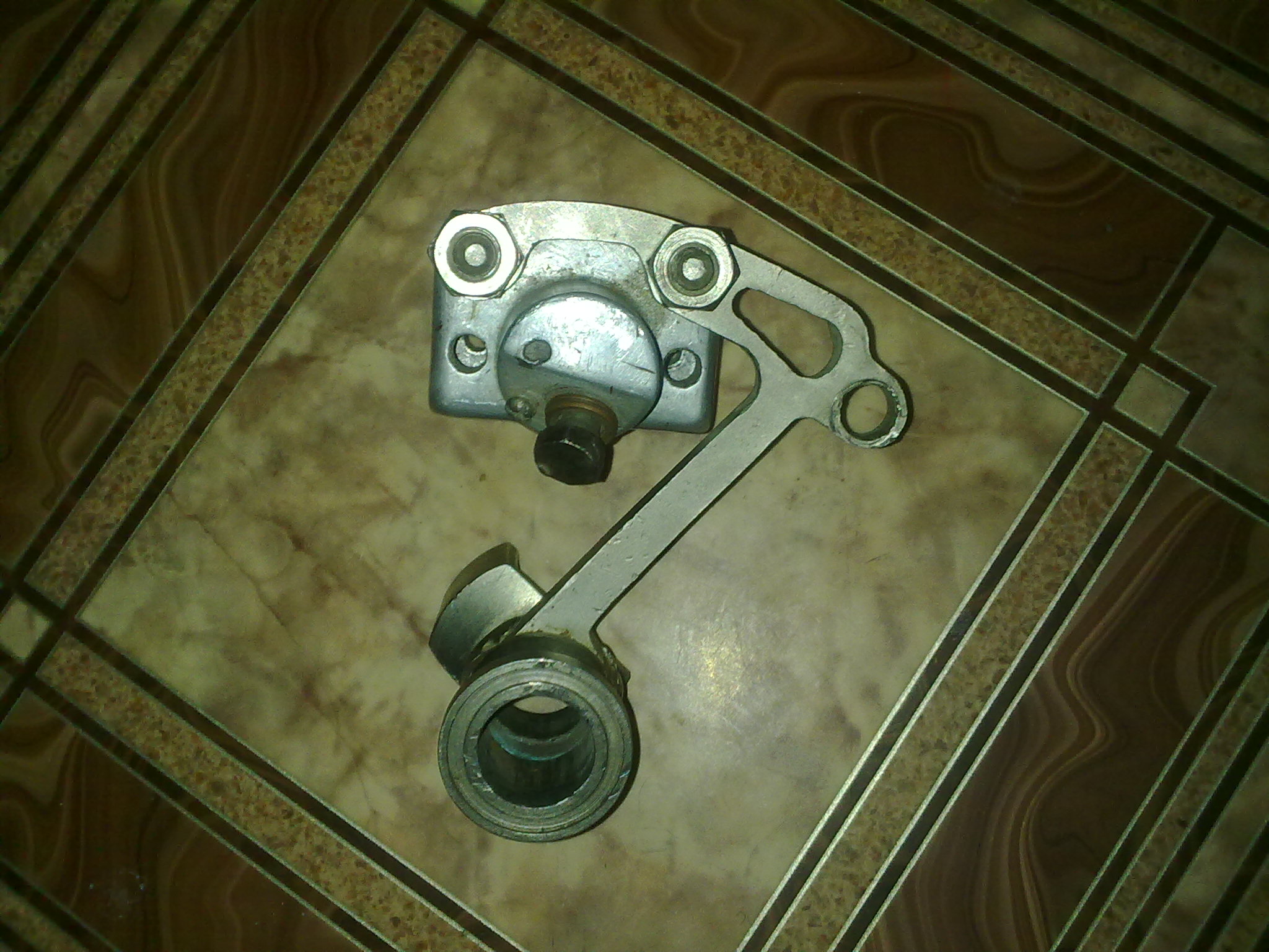

СообщениеДобавлено: 20 Mar 2010, 10:21

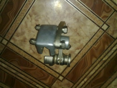

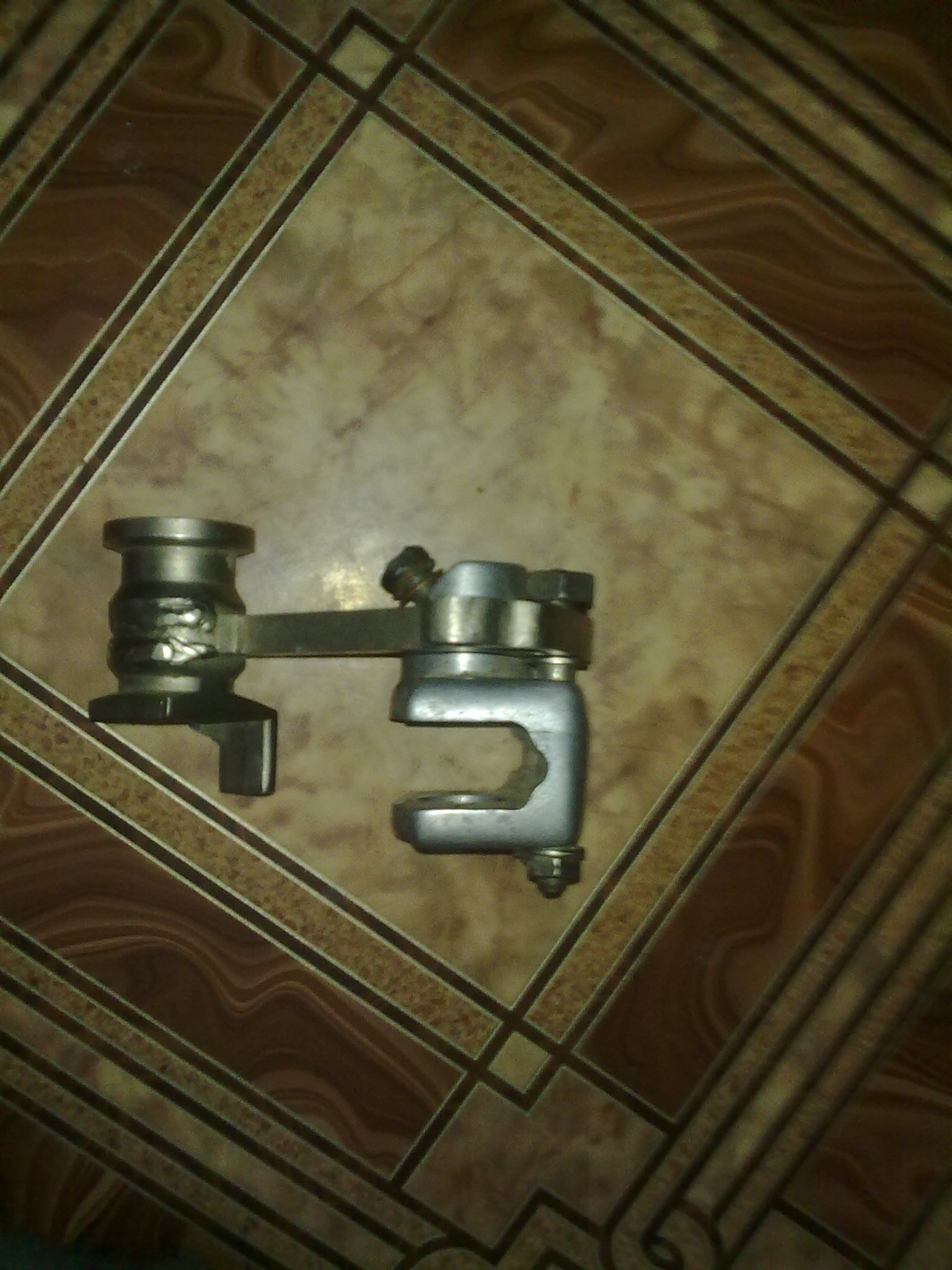

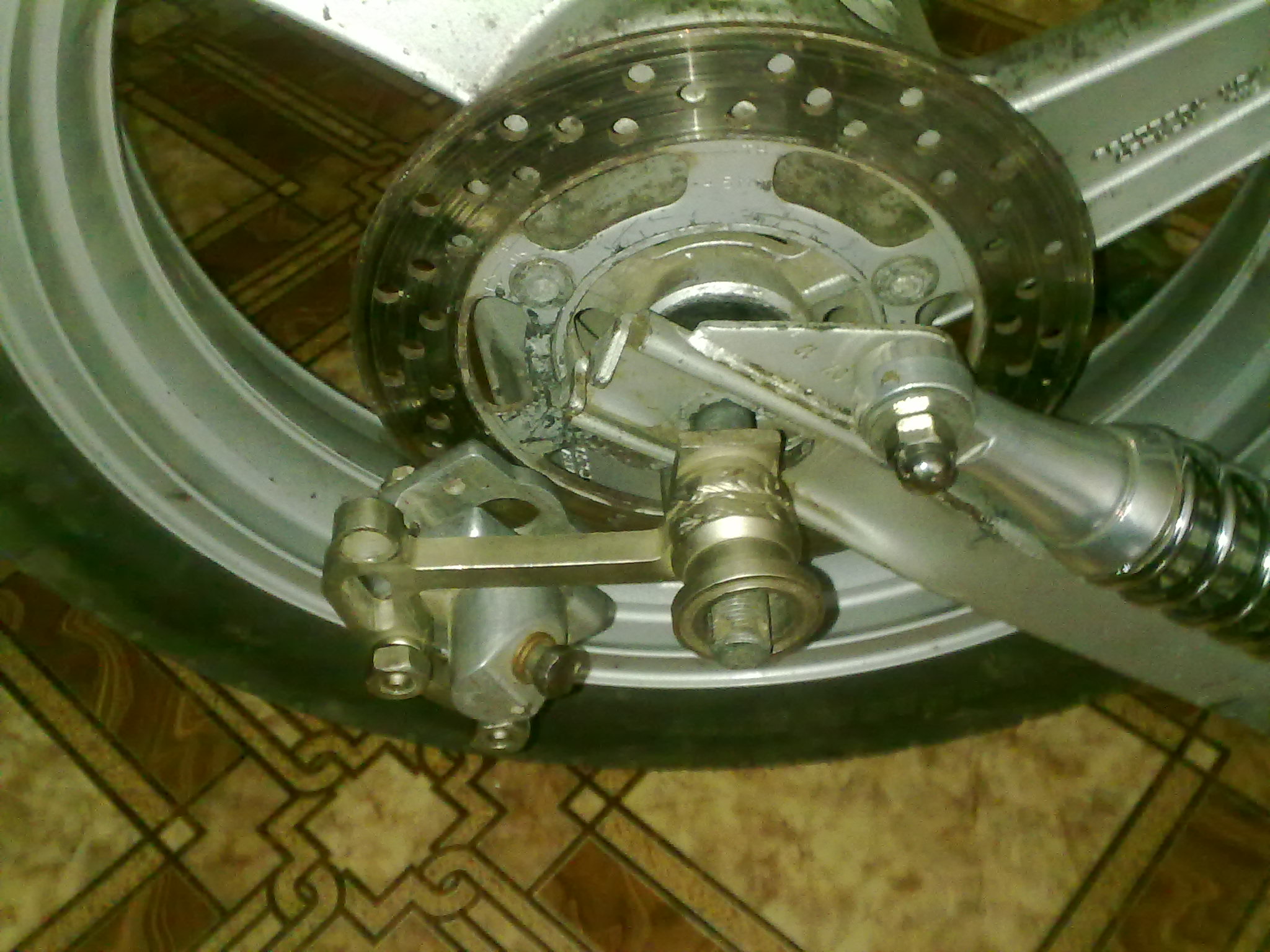

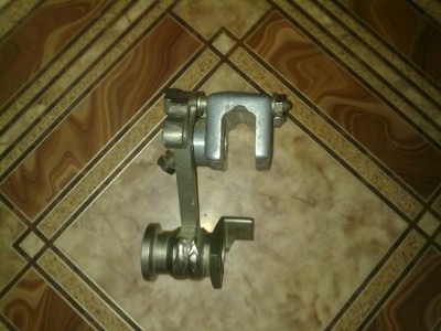

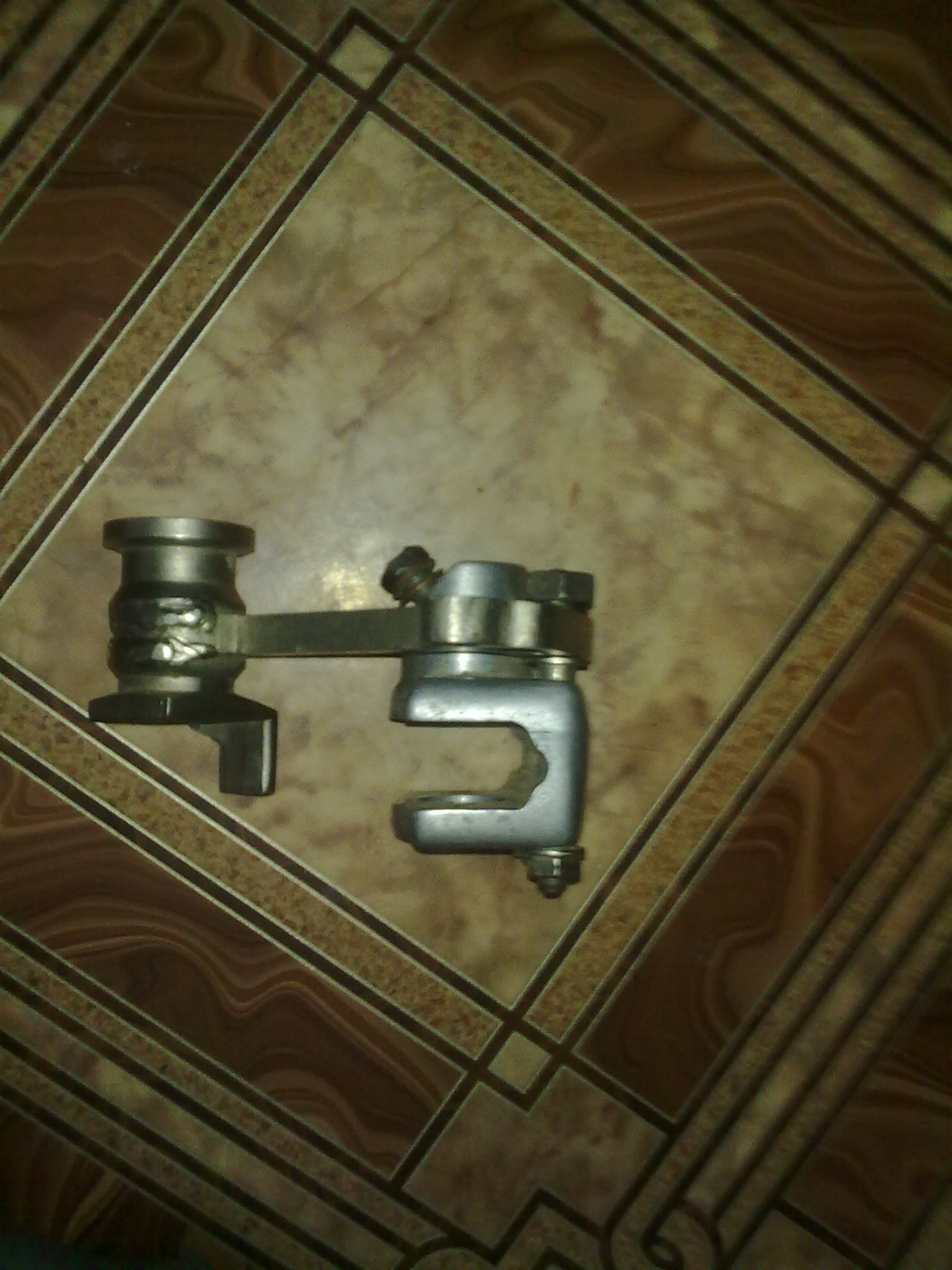

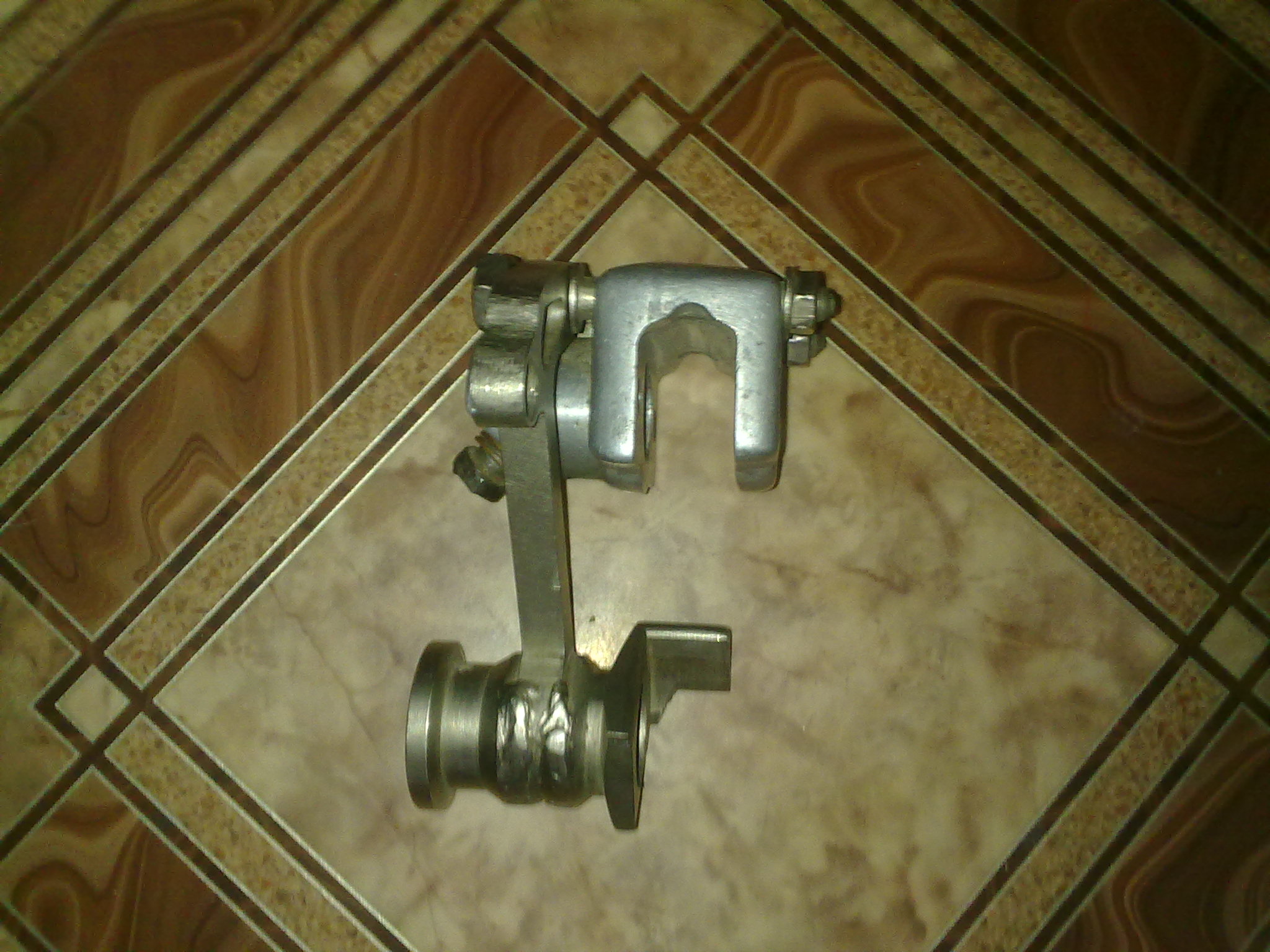

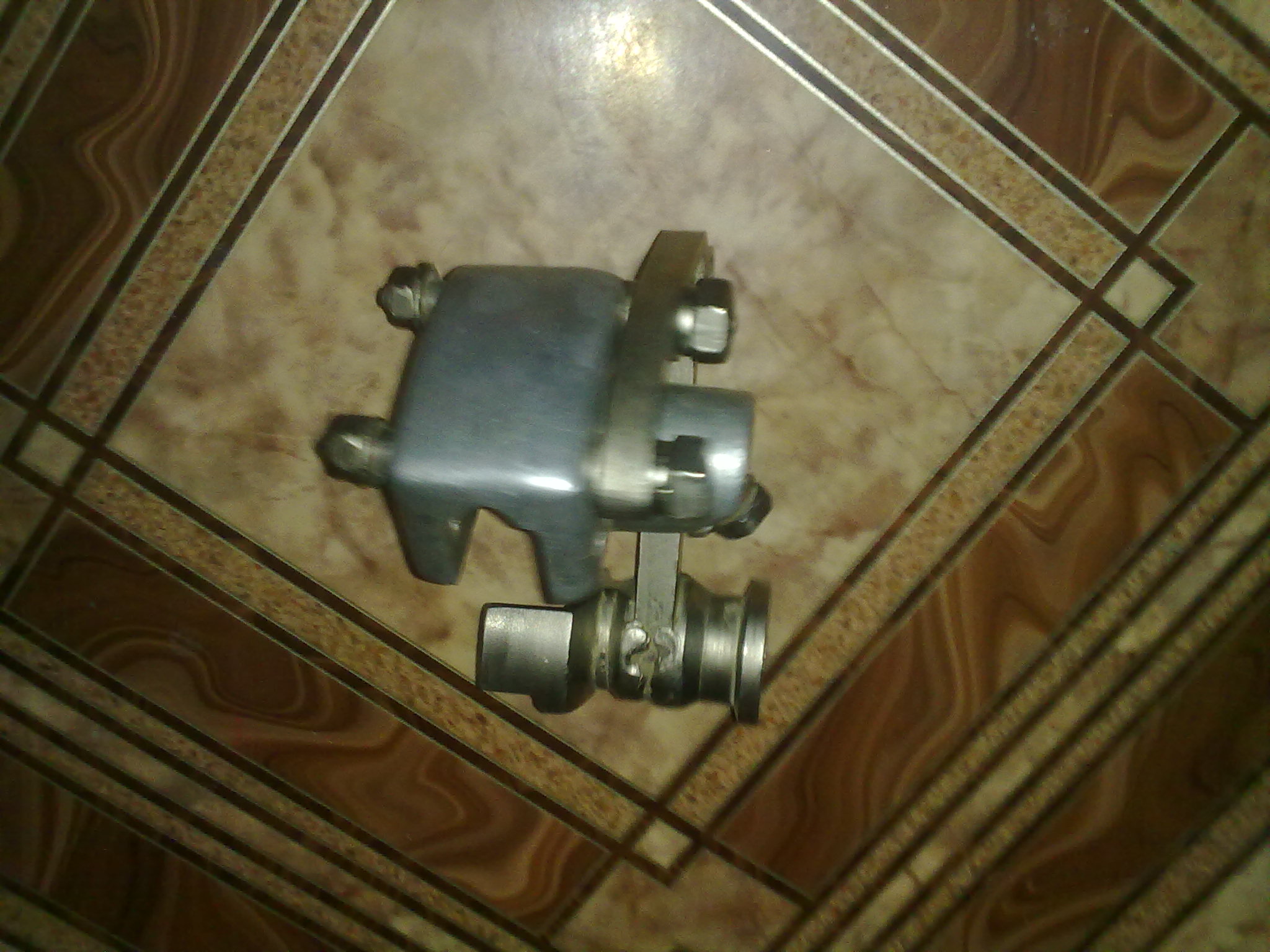

И будет установлен суппорт гидравлического дискового тормоза с карта...
20032010027.jpg [ 421.15 KiB | Просмотров: 5764 ]
20032010026.jpg [ 420.22 KiB | Просмотров: 5764 ]
20032010025.jpg [ 482.29 KiB | Просмотров: 5764 ]
20032010023.jpg [ 453.48 KiB | Просмотров: 5764 ]
20032010022.jpg [ 413.74 KiB | Просмотров: 5764 ]
СообщениеДобавлено: 20 Mar 2010, 14:03
Сообщений: 636
Скутер: WinD
Дааа.....SOTNIK *THUMBS UP* !
Задний брызговик-то небудет колесу мешать?

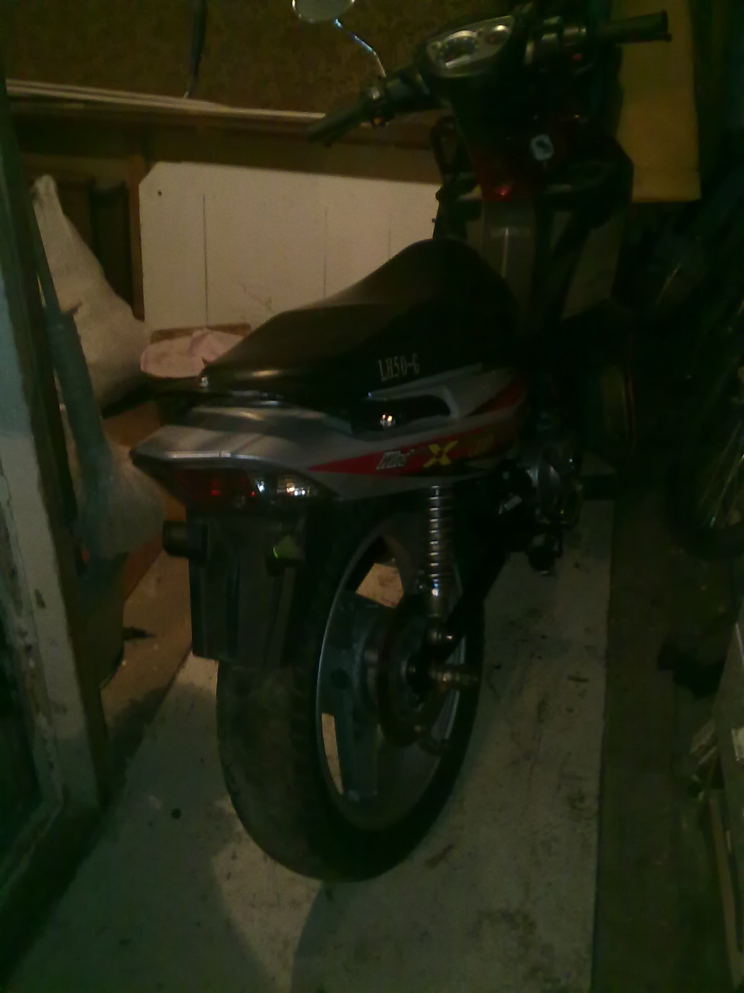

СообщениеДобавлено: 20 Mar 2010, 14:44

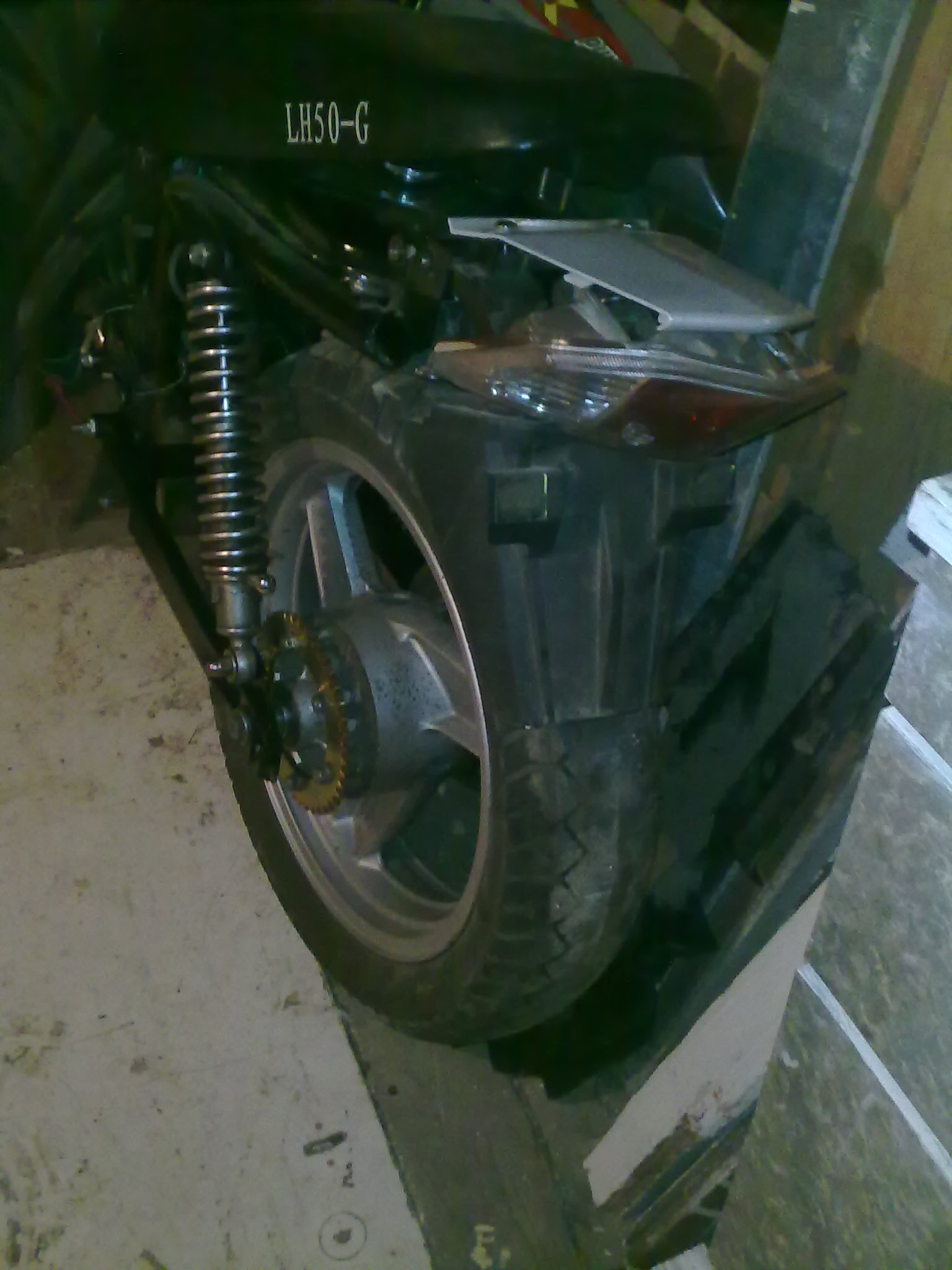

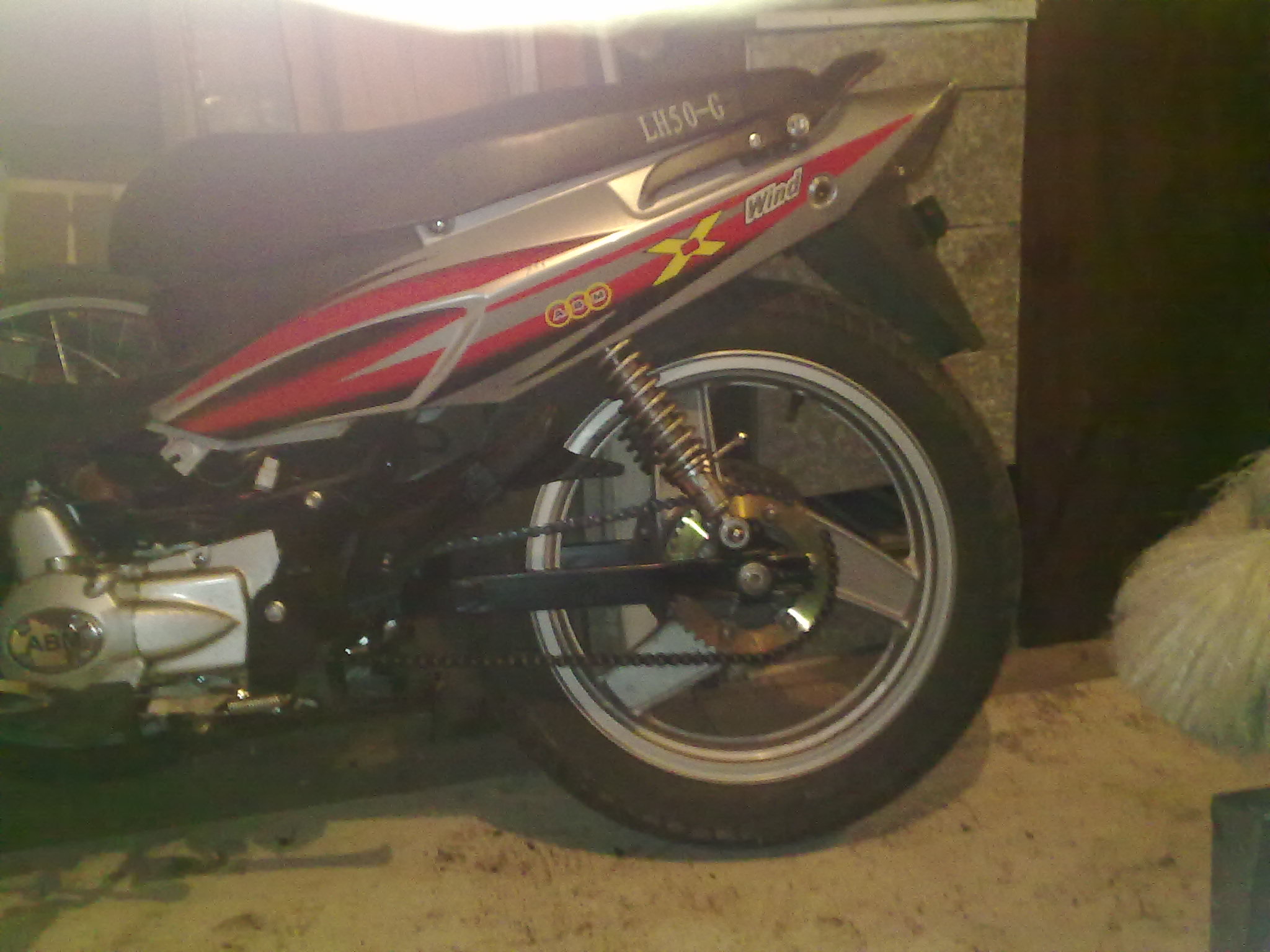

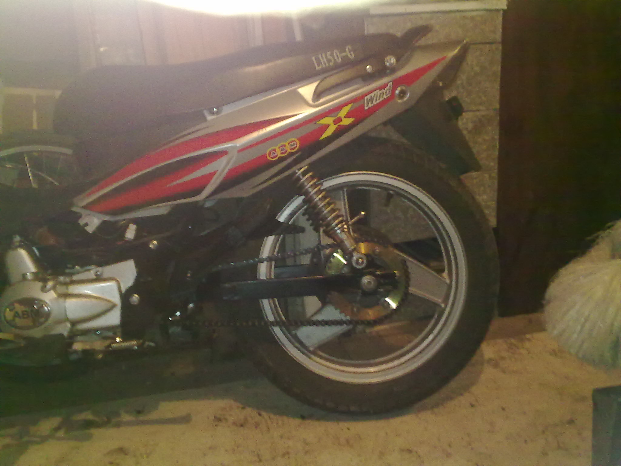

Вот фотки уже установленного колеса(предварительно,без суппорта,цепи и пластика).
Оно даже с удлинённым на 5 см маятником не мешает!!!
20032010030.jpg [ 279.36 KiB | Просмотров: 5754 ]
20032010029.jpg [ 262.25 KiB | Просмотров: 5754 ]

SOTNIK

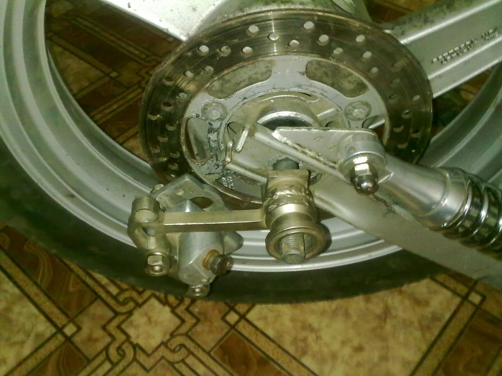

Слушай друг,а ведущая и ведомая звёзды точно будут находится в одной плоскости? *DONT_KNOW*

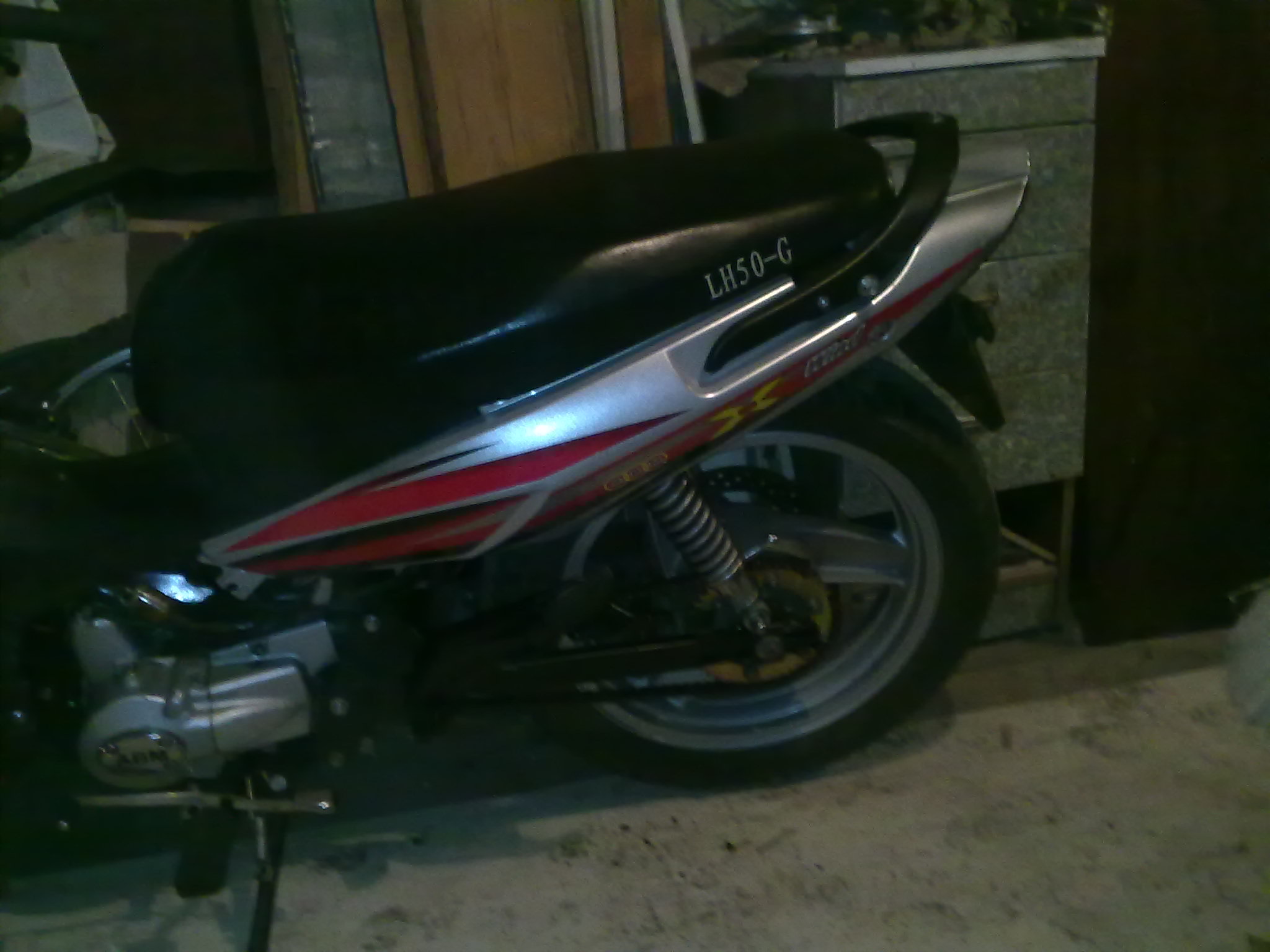

СообщениеДобавлено: 21 Mar 2010, 17:34

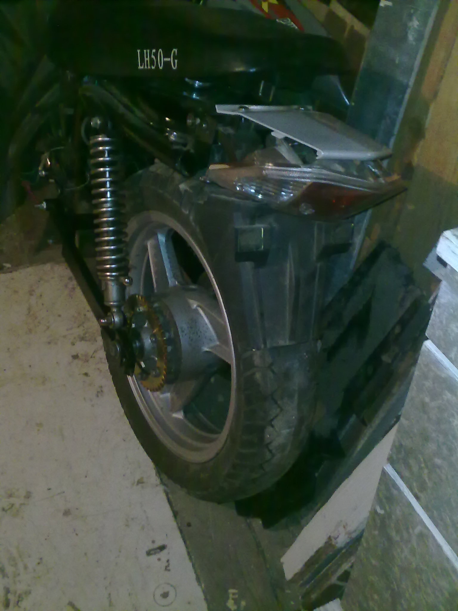

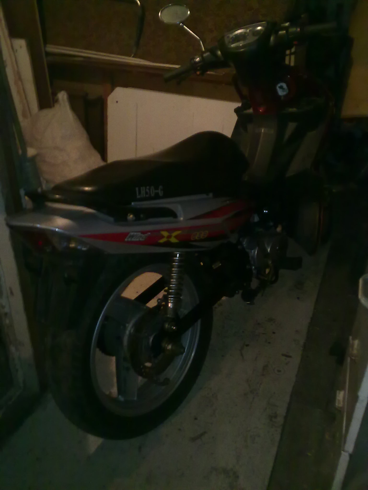

всё вымерялось и встаёт на ура...

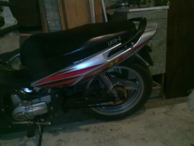

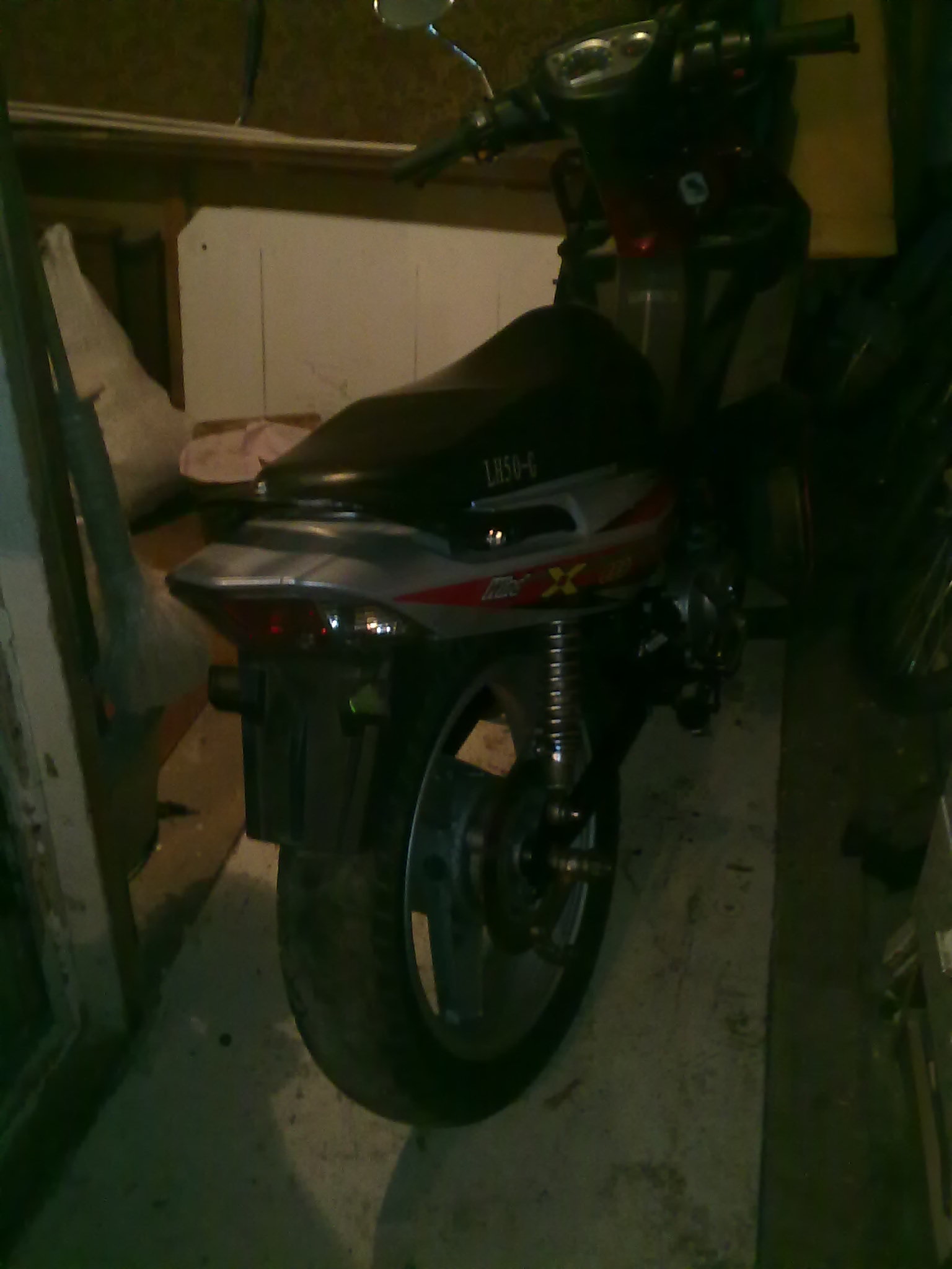

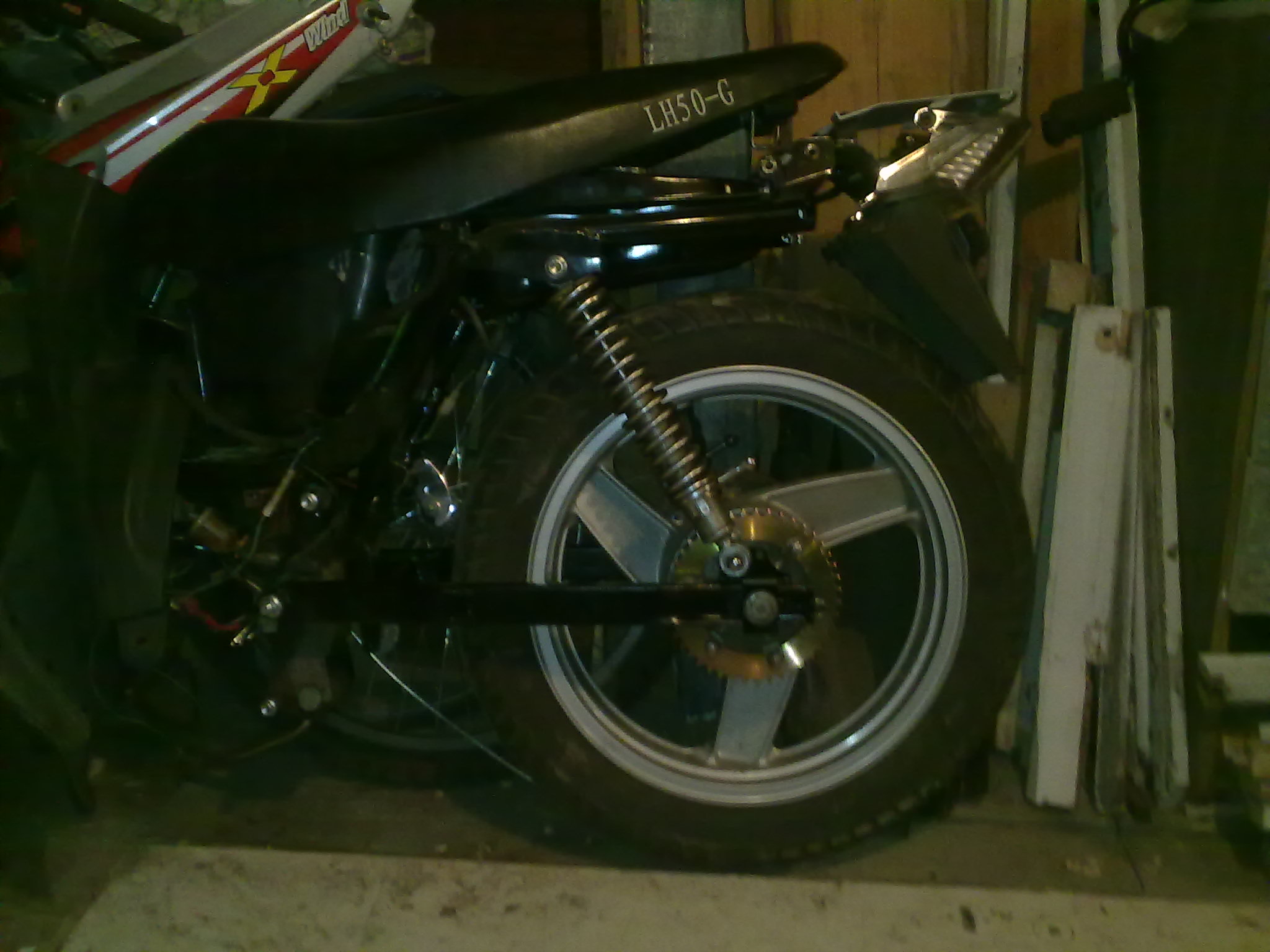

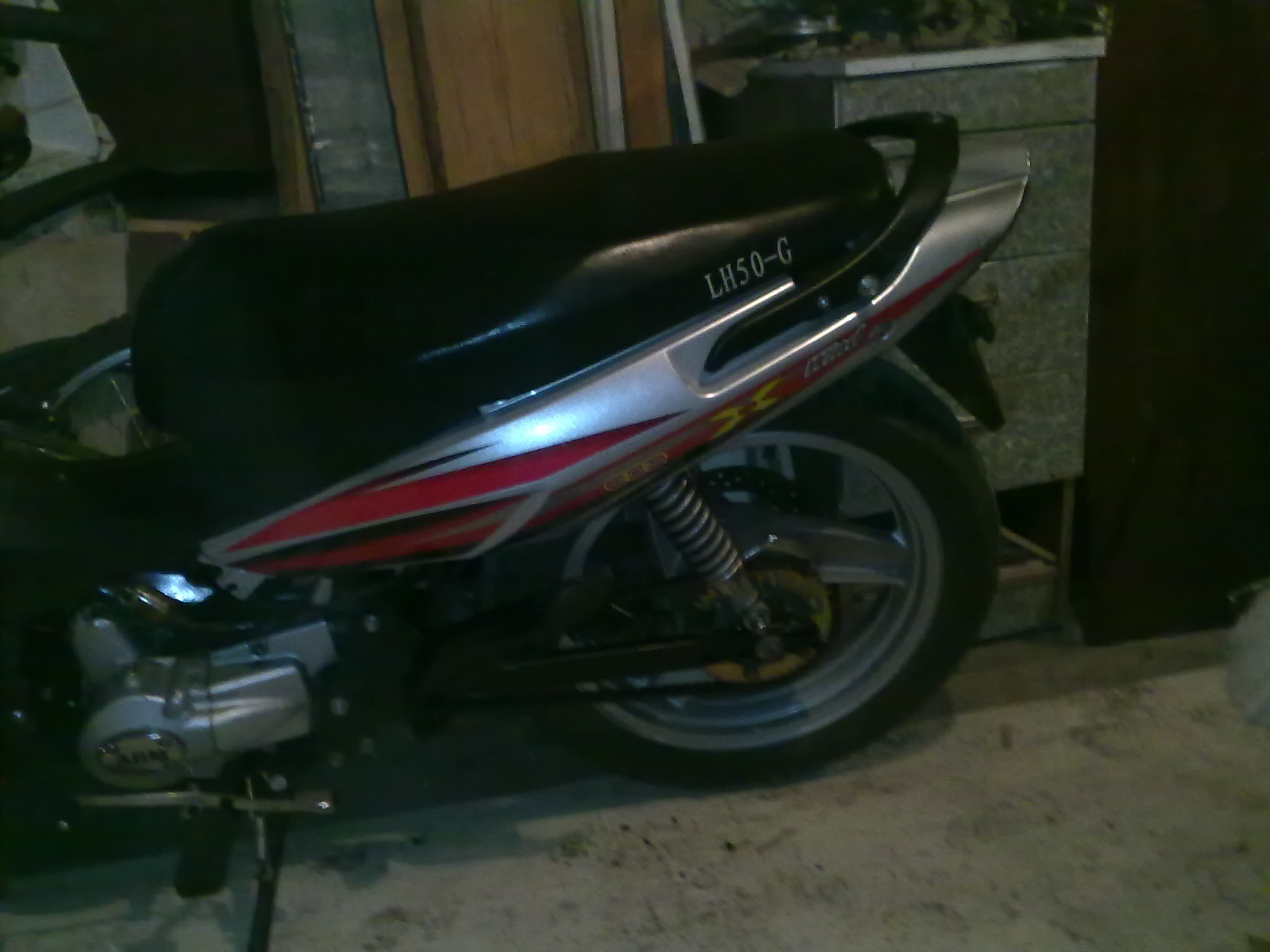

вот фотки с установленным мотором и практически всем пластиком...
Цепь пока просто накинул...
СообщениеДобавлено: 21 Mar 2010, 18:41
Сообщений: 636
Скутер: WinD
SOTNIK слов нет...... *THUMBS UP*
Я так понял пластмассовой защиты бензобака с низу небудет, так как колесо это выше?
И вообще не будет ли задевать бензобак?
Помоему надо подлиней амортизаторы!
СообщениеДобавлено: 21 Mar 2010, 22:42
Пластмассовую защиту оно цепляет только из-за ширины.
Всё остальное в норме.
