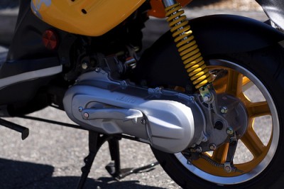

постараюсь на следующей неделе еще раз туда подъехать и осмотреть скут более подробно. колеса наподобие этих (см. фото) только тут "12 и кстати лапка кик стартера тоже очень похожа.
фотка честно стырена на этом форуме, да простит меня правообладетель ))

В общем, ситуация такова. На полтинниках есть только 2 вида вариаторов: длинный и короткий. Определить можно по больше-меньше высупаюшему на зад редуктору и у короткого снизу 2 болта, а у длинного - три.
На короткий вариатор можно поставить колесо 4.00/10 (говорят, это максимум). Можно и 12", только, чтобы внешний диаметр по резине не был больше чем на 4.00-10. На длинный ставят диск 12" и 13". Однако на 13" нельзя поставить такую же по профилю резину, как на 12".

по фото выше - это длинный редуктор? Я там чисто "на глазок" вижу что ось колеса явно не совпадает с осью сцепления.
