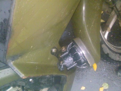

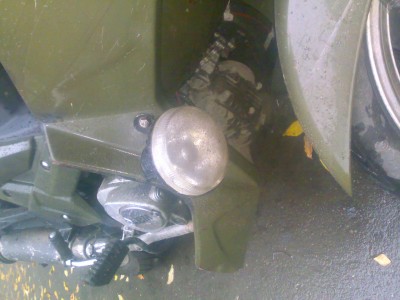

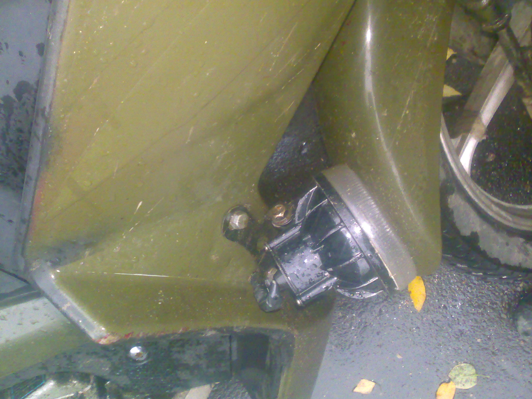

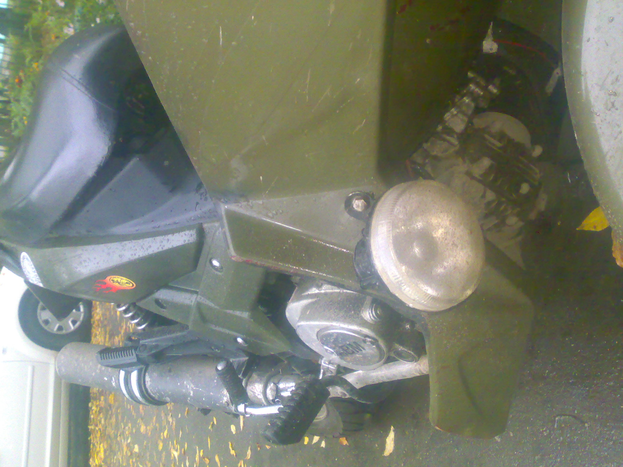

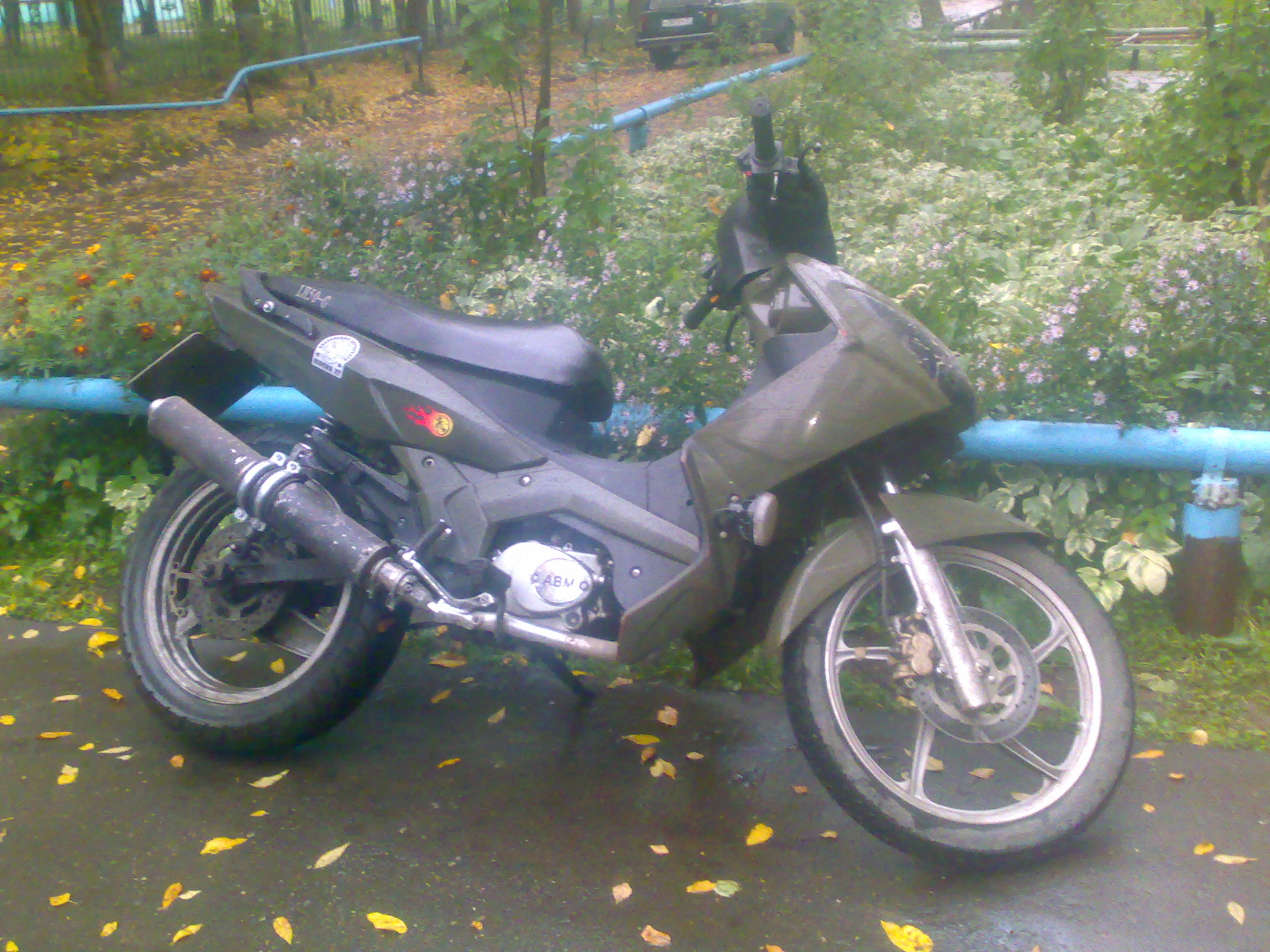

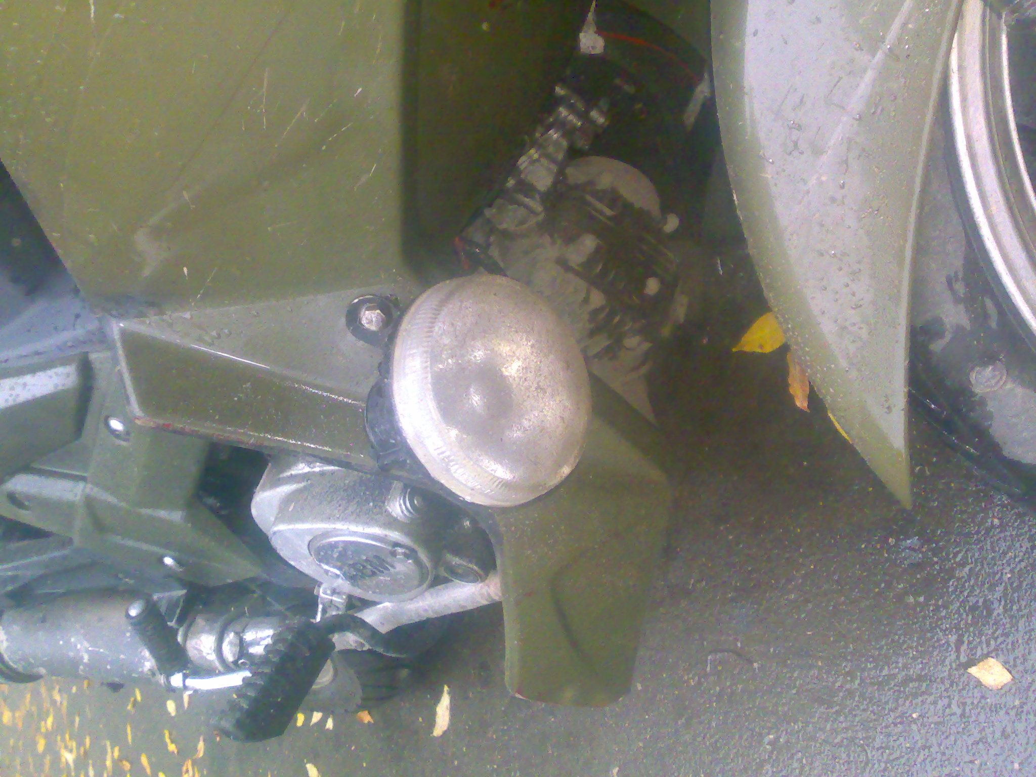

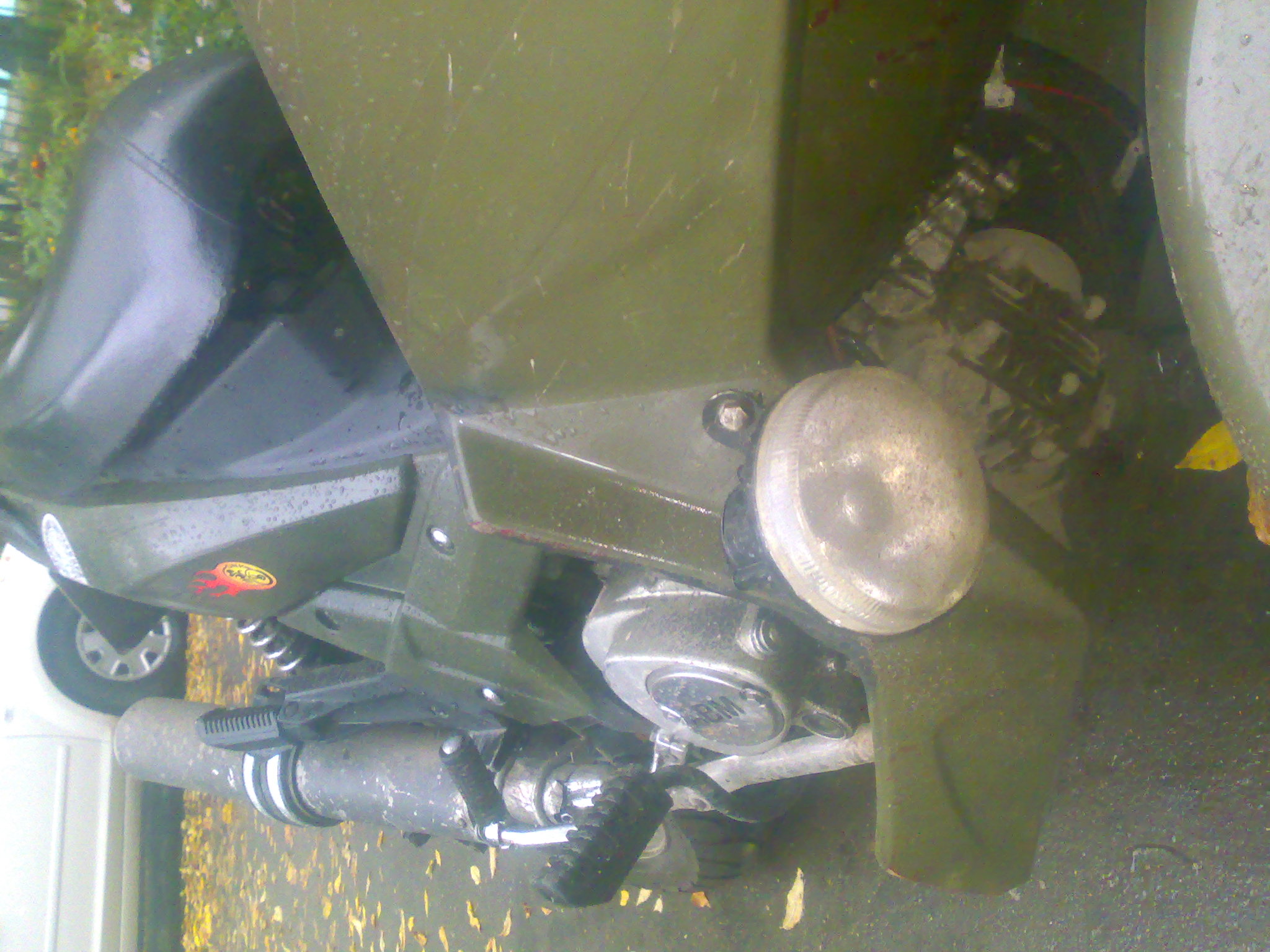

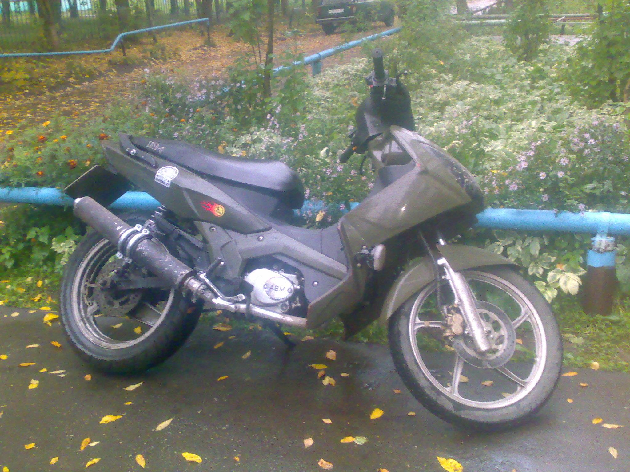

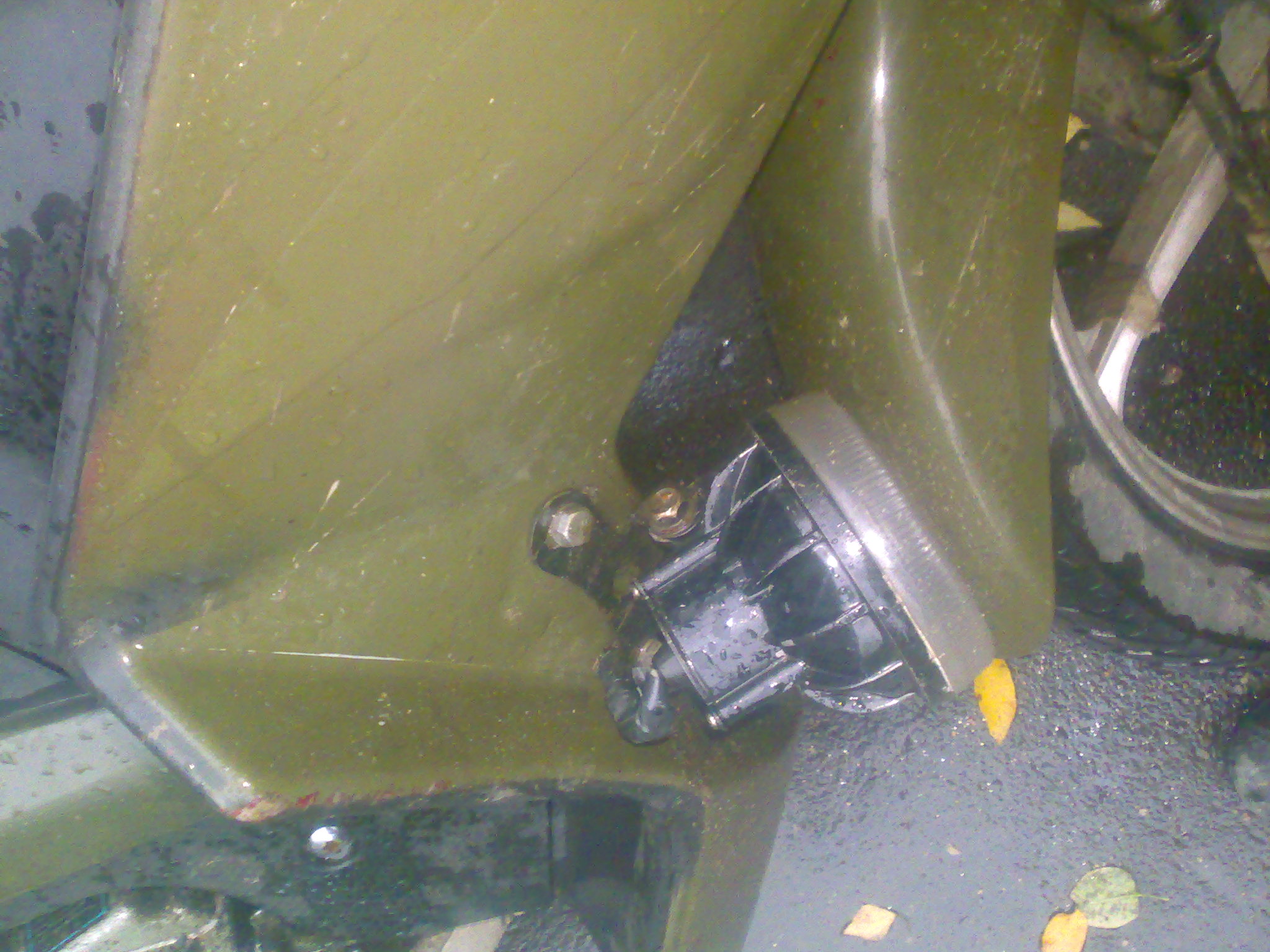

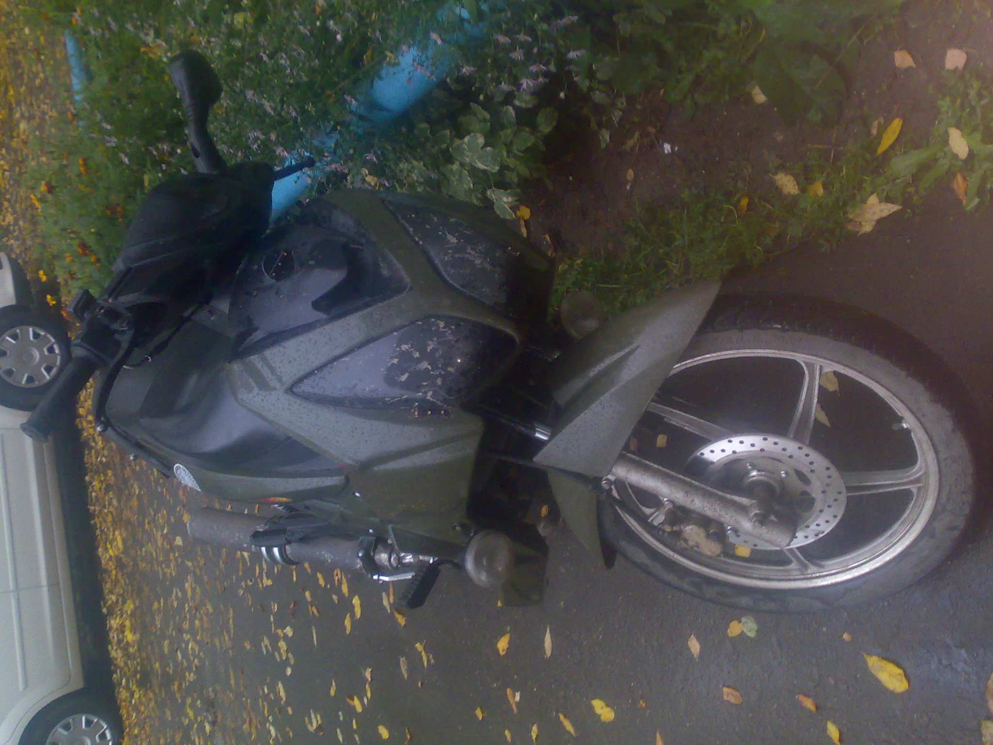

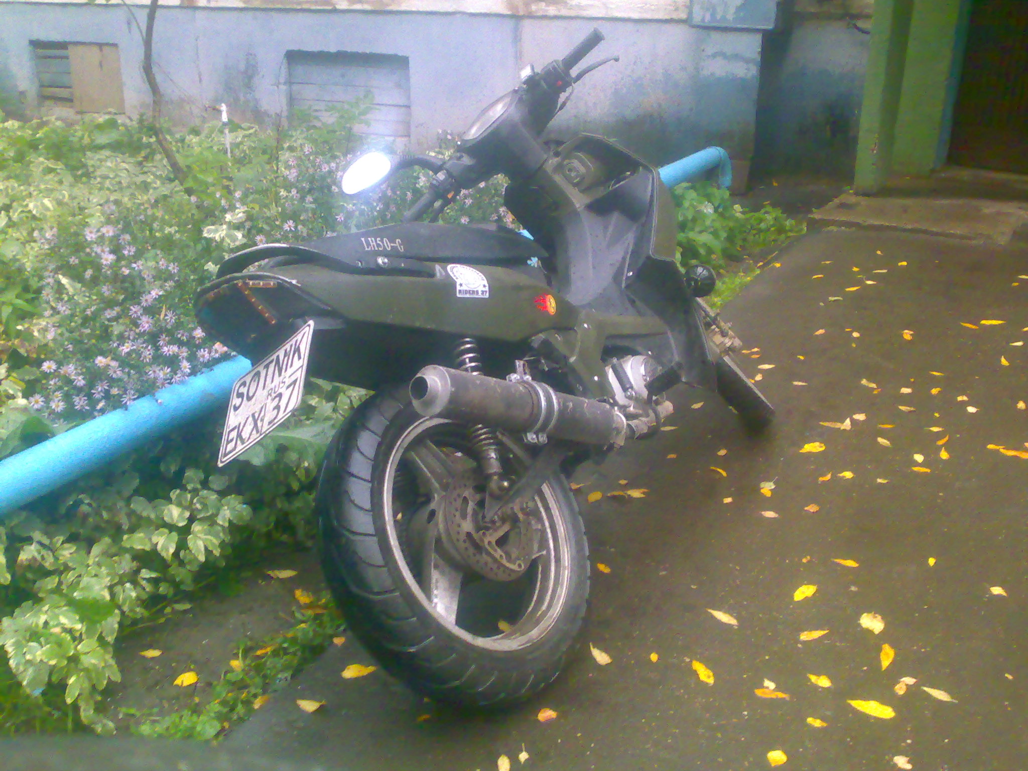

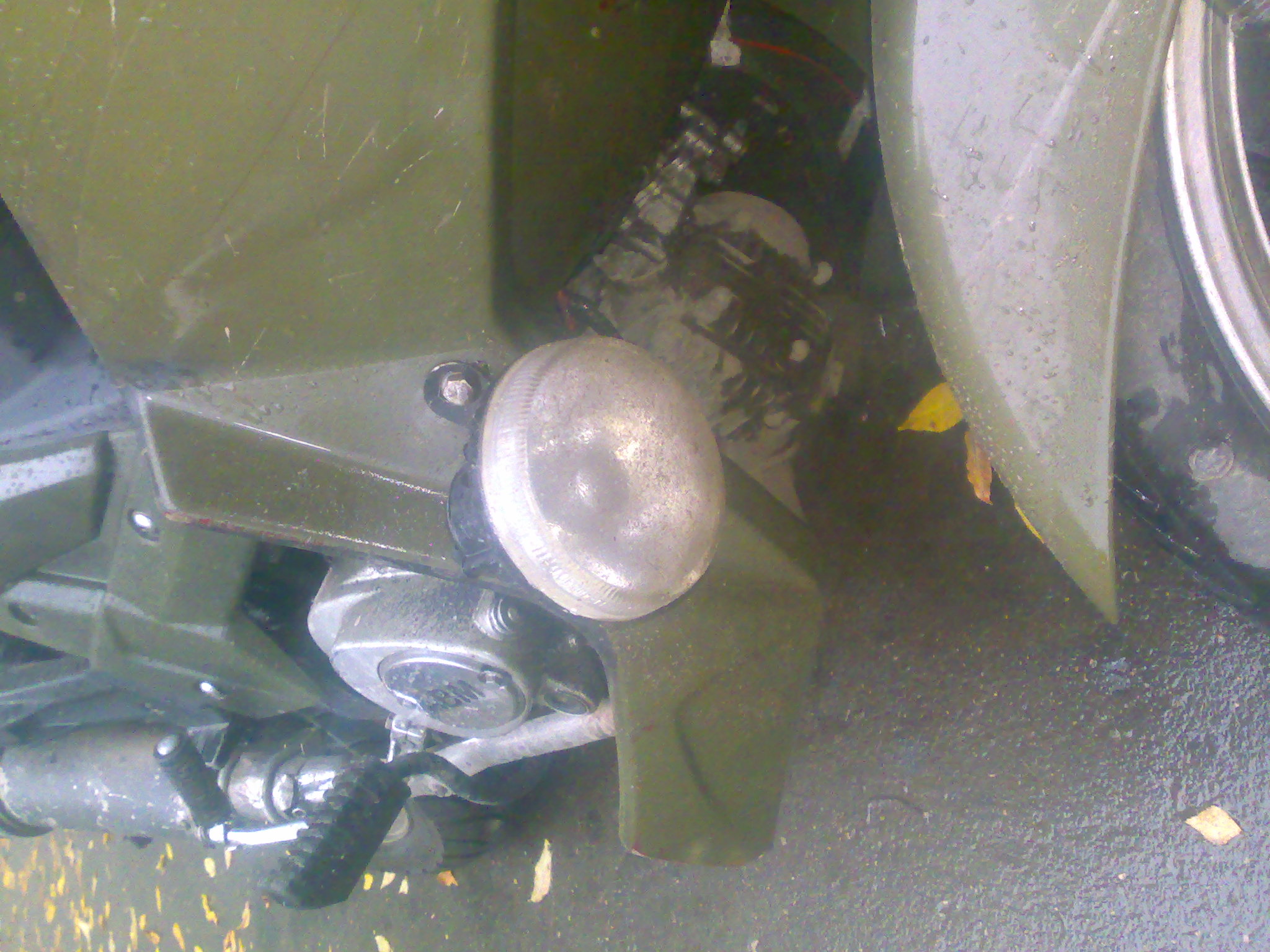

фотки крепления:
22092010114.jpg [ 657.53 KiB | Просмотров: 9298 ]
22092010108.jpg [ 524.46 KiB | Просмотров: 9298 ]
22092010111.jpg [ 493.38 KiB | Просмотров: 9298 ]
22092010110.jpg [ 483.24 KiB | Просмотров: 9298 ]
22092010109.jpg [ 520.15 KiB | Просмотров: 9298 ]

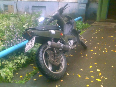

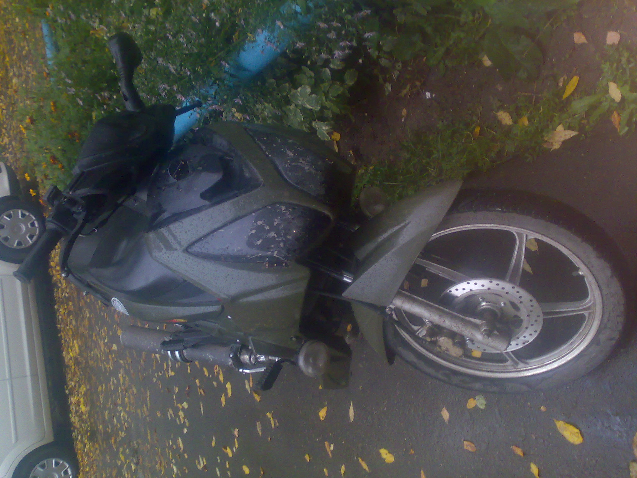

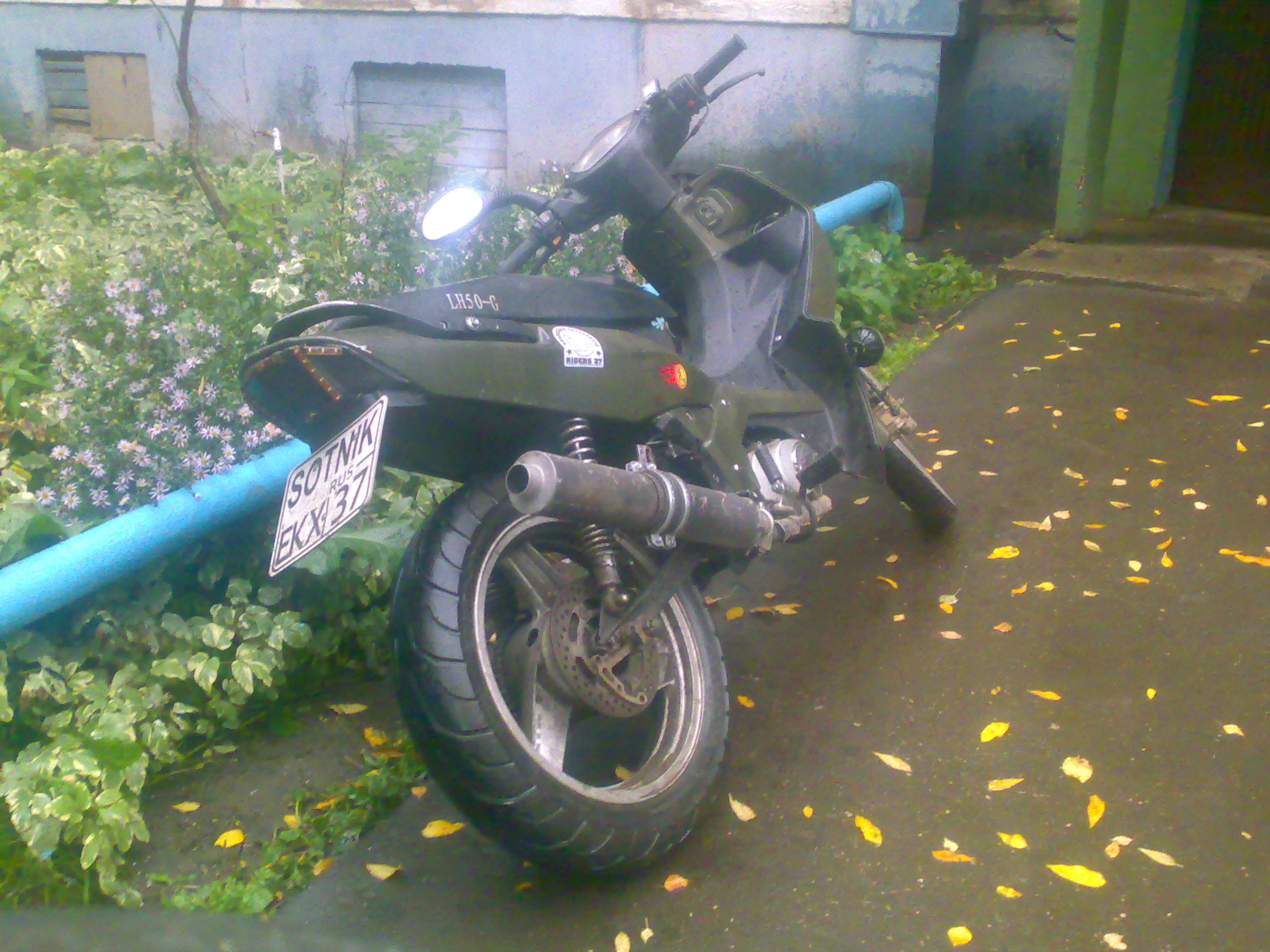

Финансовый крах породил трабл с работой и соответственно финансовую проблему...
Тормоз будет обязательно!!!
Амортизаторы методом сварки удленины на 70мм проставками от верхнего ушка до верхней тарелки пружины.
Мотор вырос с 50сс до 90сс и раскачан до 11,3 лошадей (снято с заднего колеса в автосервисе на роликах по весне с карбом CVK и жиклёром "92").
Максимально достигнутая скорость(звёзды 16-43) - 110 км/ч (по родному спидометру).
В противотуманки хочу поставить ксенон,а в фары светодиодные лампы по 600 люмен каждая.

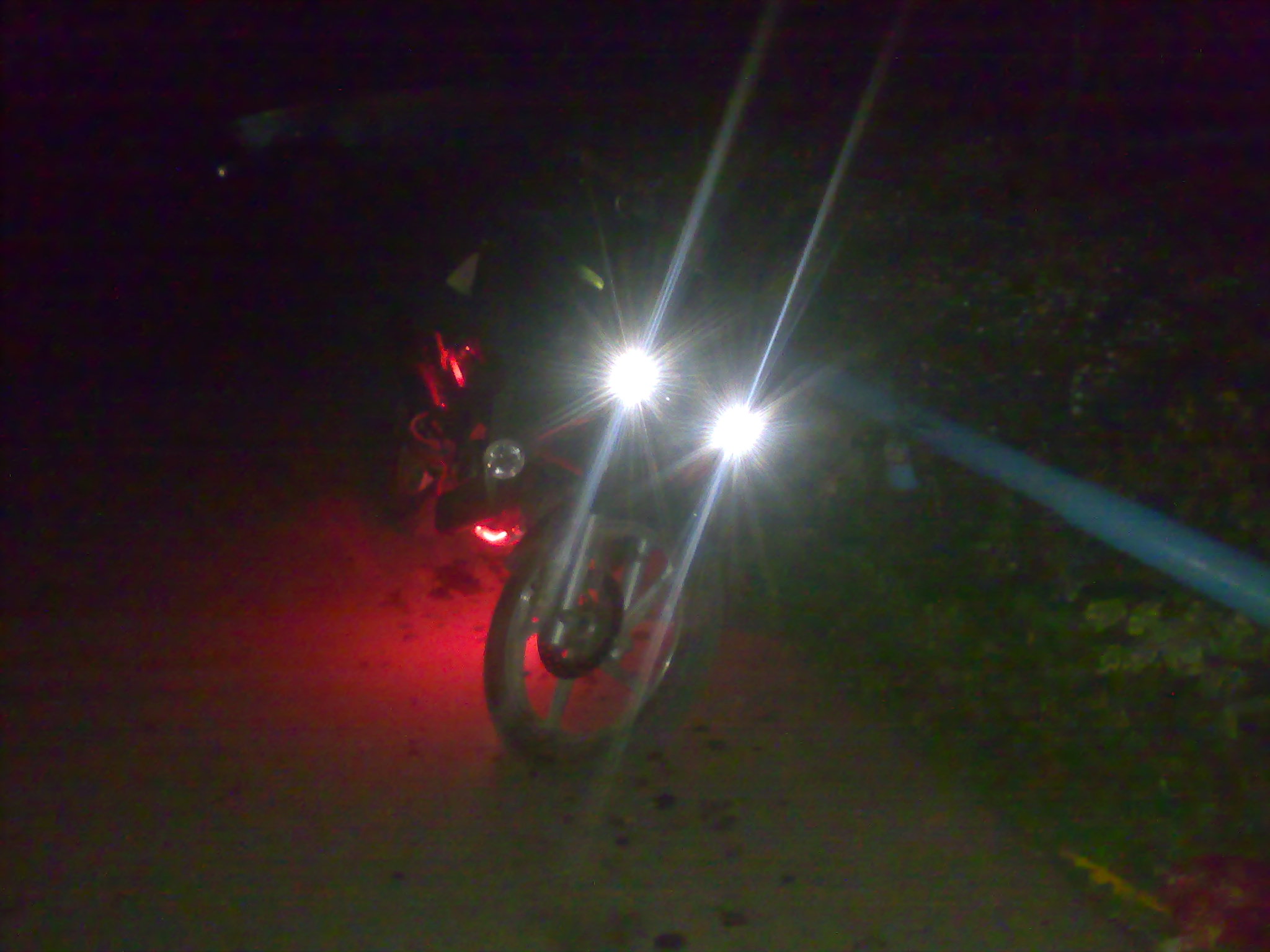

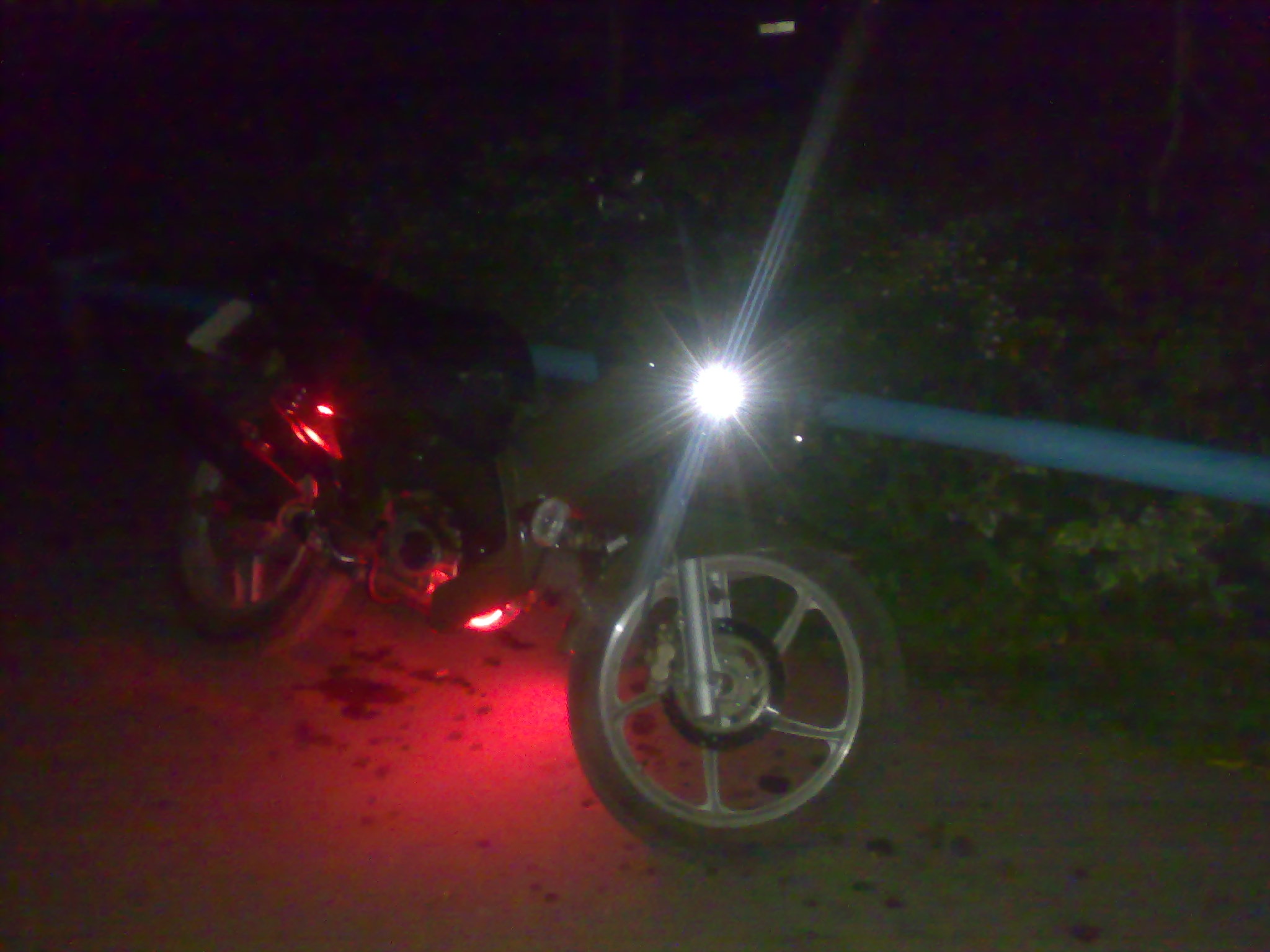

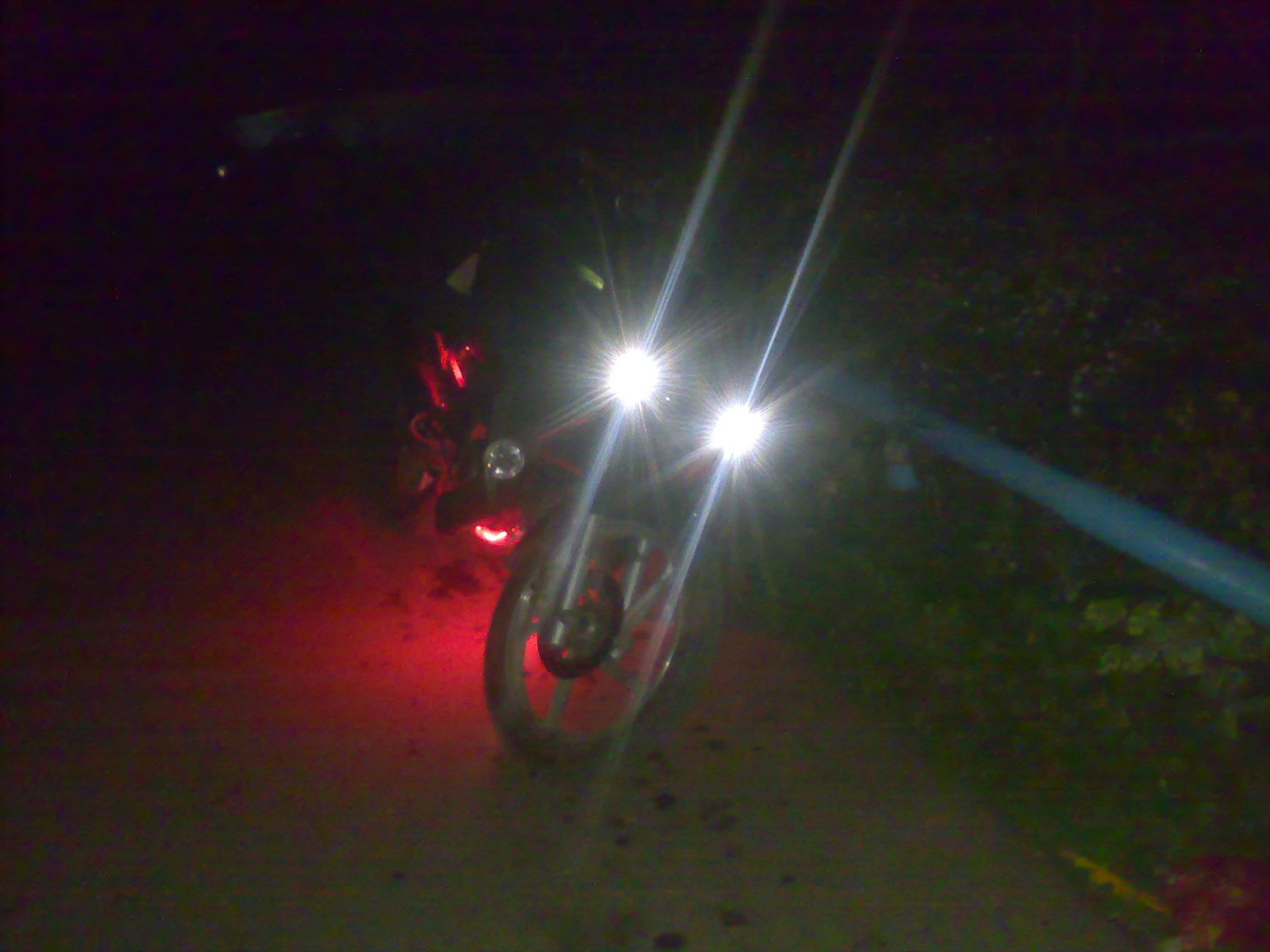

Красные светодиодные полоски.
По сторонам повторители поворотников.

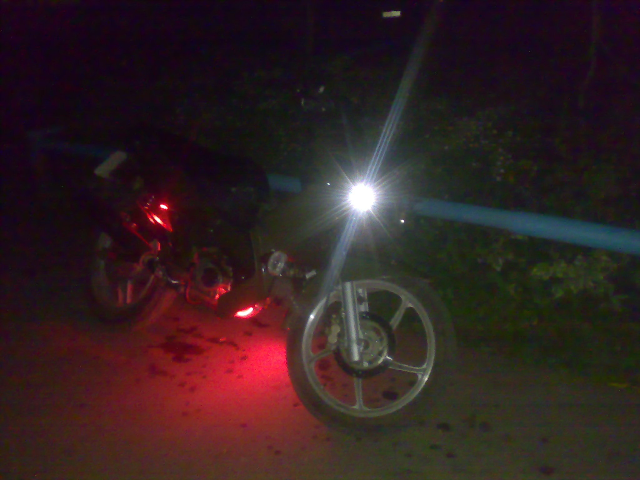

Сверху горизонтально - красный задний габарит(включается вместе с передними габаритами (белыми светодиодными полосками по бокам фар) и красной подсветкой низа).
Две вертикальные - повторители стоп сигнала.
Полоски очень яркие и их очень хорошо видно даже днём. Передние бросаются в глаза больше включенных фар!
Фотки включенных габаритов. (кстати,работает от АКБ помимо замка зажигания)
15082010074.jpg [ 271.91 KiB | Просмотров: 9276 ]
15082010073.jpg [ 269.65 KiB | Просмотров: 9276 ]

кстати...
Установил два гелевых аккумулятора по 7 Ач в верхней части "унитаза".
И 2 динамика в передние карманы + 1 низкочастотник в нижнюю полость "унитаза"(отгороженная под аккум.).
Теперь соображаю усилитель 2+1 для них. Хочу пускать на него музон с телефона,через блютус стерео гарнитуру )))

СообщениеДобавлено: 02 Dec 2010, 22:35
Буду ставить головку 110сс(предварительно запилив её естественно),карбюратор CVK для 125-150cc,светодиодные лампы Н4 в фару,синеватый галоген 55W+30% в противотуманки,АКБ 12Ач,аварийку,хорошие зеркала, более качественная перекраска.
Так же хочу переложить проводку от подсветки как положено,чтоб не торчала,не висела и не мешалась...
Хочу попробовать поставить траверсу скутерную,чтоб расширить перья и втиснуть покрышку 110/70R17.
