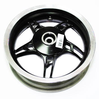

Остановился на 12 дисках, только 12 есть с барабанным тормозом =\
Вот приглядел такие: Диск колесный задний 3.50-12 (18) (барабан)
4620753546233_enl.jpg [ 23.9 KiB | Просмотров: 16146 ]
сейчас интересен их диаметр барабана, кто нибудь сталкивался с такими? Подскажите какой там диаметр?
На счёт того что по шлицам не подойдет, я это знаю и знаю как решить эту проблему =)
