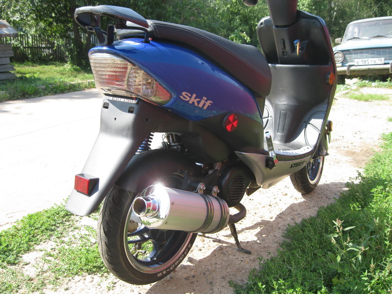

влезет ли резина 110/70-12 на stels skif?
родная 100/60-12
IMG_00271.jpg [ 237.08 KiB | Просмотров: 15084 ]
