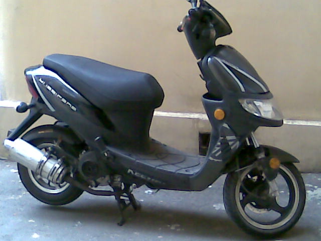

Как же можно заменить 12 на 10" не поменяв диска? *STOP*
Конечно же новый диск за две тыщи рублёв.
000.jpg [ 40.92 KiB | Просмотров: 7893 ]
Заднее - десятка, переднее родное.

спасибо за фото, а диск от какого скутера подошел?
http://vkontakte.ru/club5350161 Чеховский скутер клуб
 Заголовок сообщения: Re: замена низкопрофильной резины на обычную
СообщениеДобавлено: 20 Май 2009, 10:58
Зарегистрирован: 11 Aug 2007, 23:58
Сообщений: 391
Откуда: СПб, Петергоф
Скутер: Keeway Hurricane 4т
Стаж: с 2007
8-) Разве бывают китайские диски "от скутеров"? Просто диск 10" "для китайца", 19 шлицев. Ширину ступицы надо только согласовать со своей.
