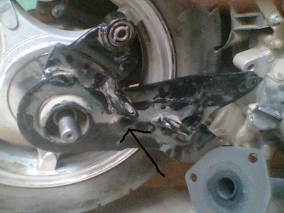

СообщениеДобавлено: 05 Aug 2009, 16:39
Зарегистрирован: 10 Jul 2009, 23:34
Сообщений: 5
Скутер: FT50QT-4A
Стаж: пол года
люди,вот у меня вопрос как снять эту консоль?по книжке читал,мол открутить болты крепления и просто снять.у меня нифига не снимается(((((
P.S.в книжке про съем анологичной консоли,но у меня немного другая
010.jpg [ 52.87 KiB | Просмотров: 12882 ]
