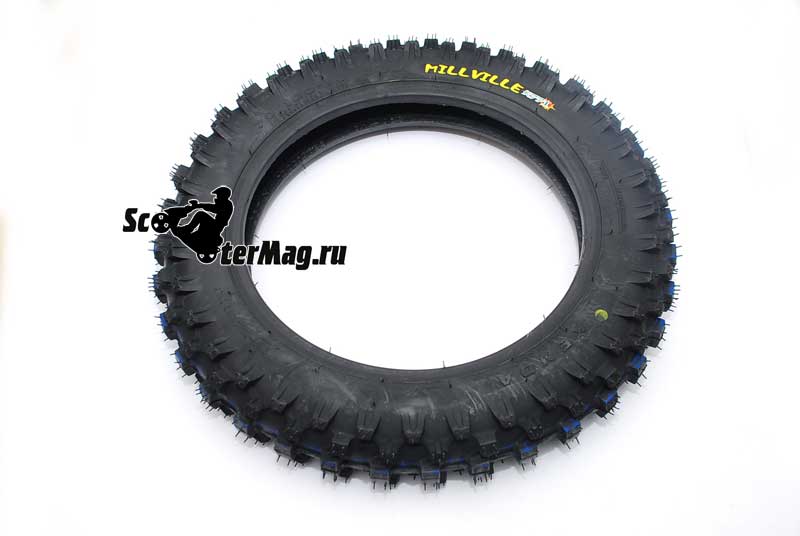

здравствуйте. если где то это было,прошу поделитесь ссылкой. вкратце. я сам не то чтобы спортсмен,но катался всю жизнь на эндуриках. стал постарше,поспокойнее,решил на что то более степенное пересесть,менее травмоопасное. дабы не торопливо созерцать вокруг происходящее.наслаждаться видами и т.д. всё же иногда охото куда нибудь за город выехать. нет,не грязь месить,не на мопедке же. но тем не менее. на конике же 13 резина,с низким профилем. обода я правил уже и ни раз,ибо гнутся легко. да и жестковато,несмотря на достаточно жидкое масло в вилке и вполне мягкие амортизаторы. чувствуется,что резина низковата - в обод отдаёт. по сему начал искать что то с относительно агрессивным протектором. не чистый кросс,разумеется. но что то с видимыми грунтозацепами. на 13 размер нашёл лишь зимнюю и дуро,позиционирующуюся как двойного назначения,но я бы её таковой не назвал. там где то 70\30,не более. поэтому в чём собственно суть,если кто то знает модели резины 13 размера, приблизительно подходящие под описание,поделитесь названиями ! если такая в природе существует. или может стоит перейти на 12 колесо ? ведь под 12 вариантов внедорожки кажется поболее. сложно ли это,совместимы ли посадочные размеры,подбираются ли они ? простите за много букв,разжевал,чтобы не было лишних вопросов: зачем и для чего. нравиться,так хочу) вид такой резины лично мой глаз радует. особенно как выглядит оригинальная ямаха бвс на своих пузатеньких колёсиках-бубликах.но 10 радиус думаю установить наверное не реально. поэтому прошу поделиться соображениями,информацией,вашим мнением. буду благодарен !
p.s. первый попавшийся пример.
DSC_2515uf_enl.jpg [ 26.41 KiB | Просмотров: 17760 ]

http://powersports.kendatire.com/en-us/find-a-tire/motorcyclescooter/mxoff-road/millville-ii/ писал(а):
Directionally designed for soft or intermediate terrain, perfect for MX
