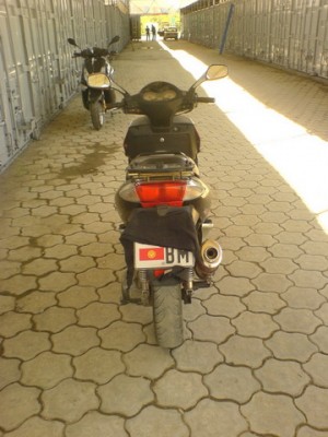

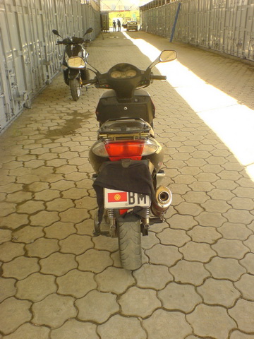

насчёт шлицов - не скажу , а по поводу резины - у меня на длинном варе стоит 130/70/13 и есть возможность поставить больше .
110512-0002.jpg [ 440.37 KiB | Просмотров: 10162 ]

bishtex, А мог бы ты сфотать зазар между колесом и левой пружиной, и зазор между передней частью колеса и картером? Желательно для наглядности что-то в зазор для наглядности вставить, коробок спичек, монетку и т.д. Заранее спасибо
И второй вопрос - а от чего это у тебя такой толстый выхлопной патрубок на моторе ???

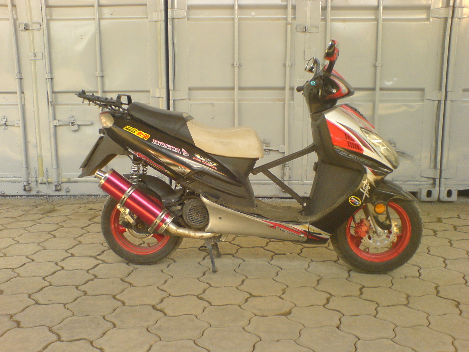

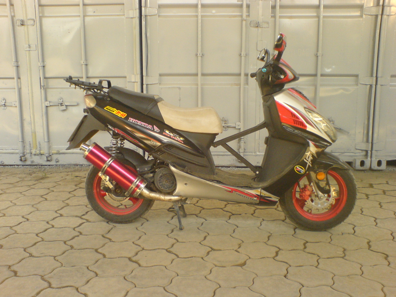

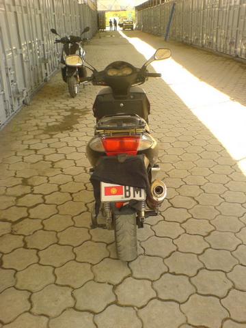

завтра сфотаю . пока могу на "пальцах" рассказать - от задних амортов до резины по 2а пальца , от резины до картера как минимум 3-4 пальца . по второму вопросу - от сварщика , всё делано на заказ . рама так же подверглась изменению .
110512-0003_новый размер.jpg [ 73.65 KiB | Просмотров: 10124 ]
