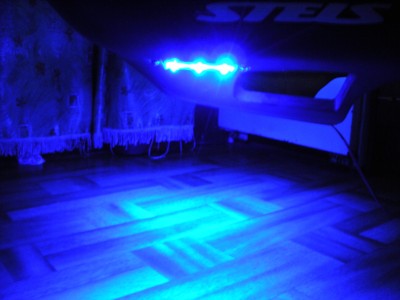

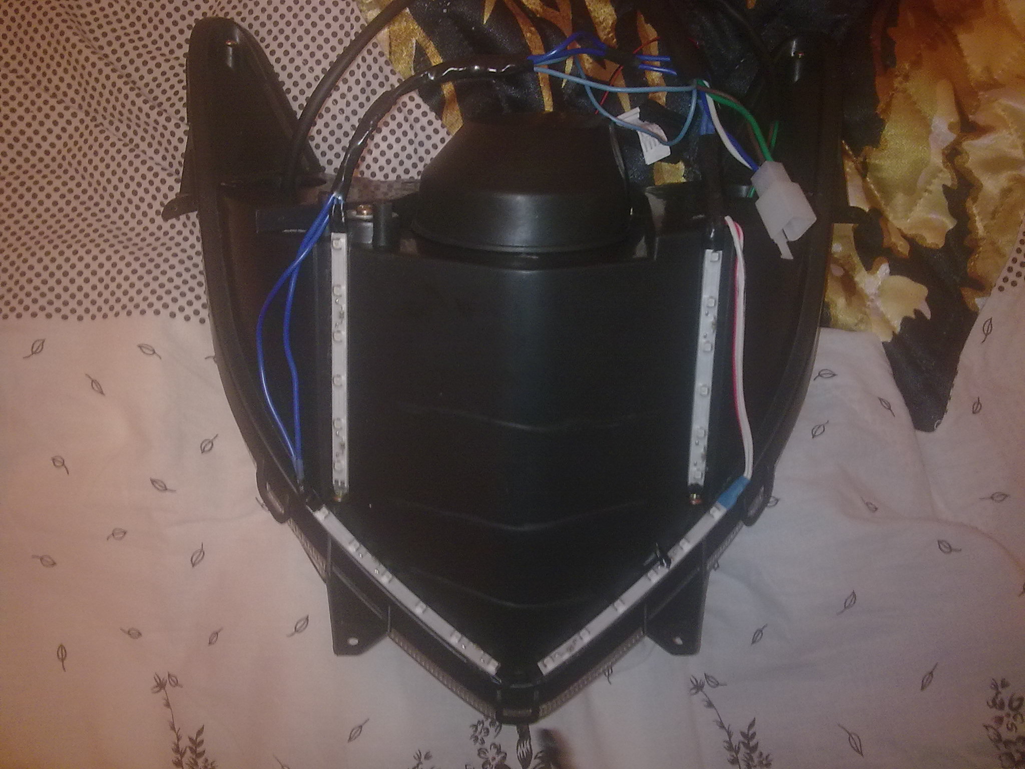

Вот как я сделал подсведку под фарой
0019.jpg [ 427.49 KiB | Просмотров: 7092 ]

Зачетно *THUMBS UP* я думаю светить будет довольно ярко! Если есть фото в рабочем состоянии, то выкладывай!)

Alekskursk у меня скут такойже только фирмы RACER так вот!!!наклеил ты многовато!!!сошла бы и одна полоска!!!!!

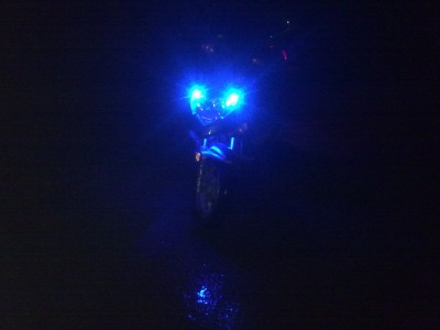

Ну вот так выглядит в реале,правда одна полоска не работает(((

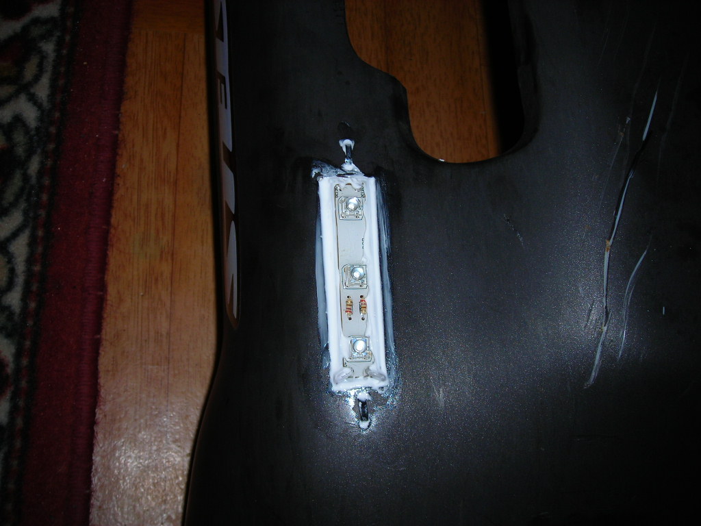

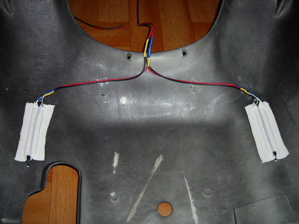

На днях закончил подсветку под скутер...получилось довольно красиво и надежно (без всяких креплений на двойную липкую ленту и т.д.) Сделал на основе все тех же светодиодных кластеров.
По бокам днища сделал два технологических выреза по размеру кластеров, закрепил кластер, вывел проводку и залил герметиком щели (на лейкопластырь внимание не обращайте...это лепил временно для того чтоб герметик залить ровнее)))
DSCN2445.JPG [ 178.08 KiB | Просмотров: 7016 ]
DSCN2446.JPG [ 170.25 KiB | Просмотров: 7016 ]

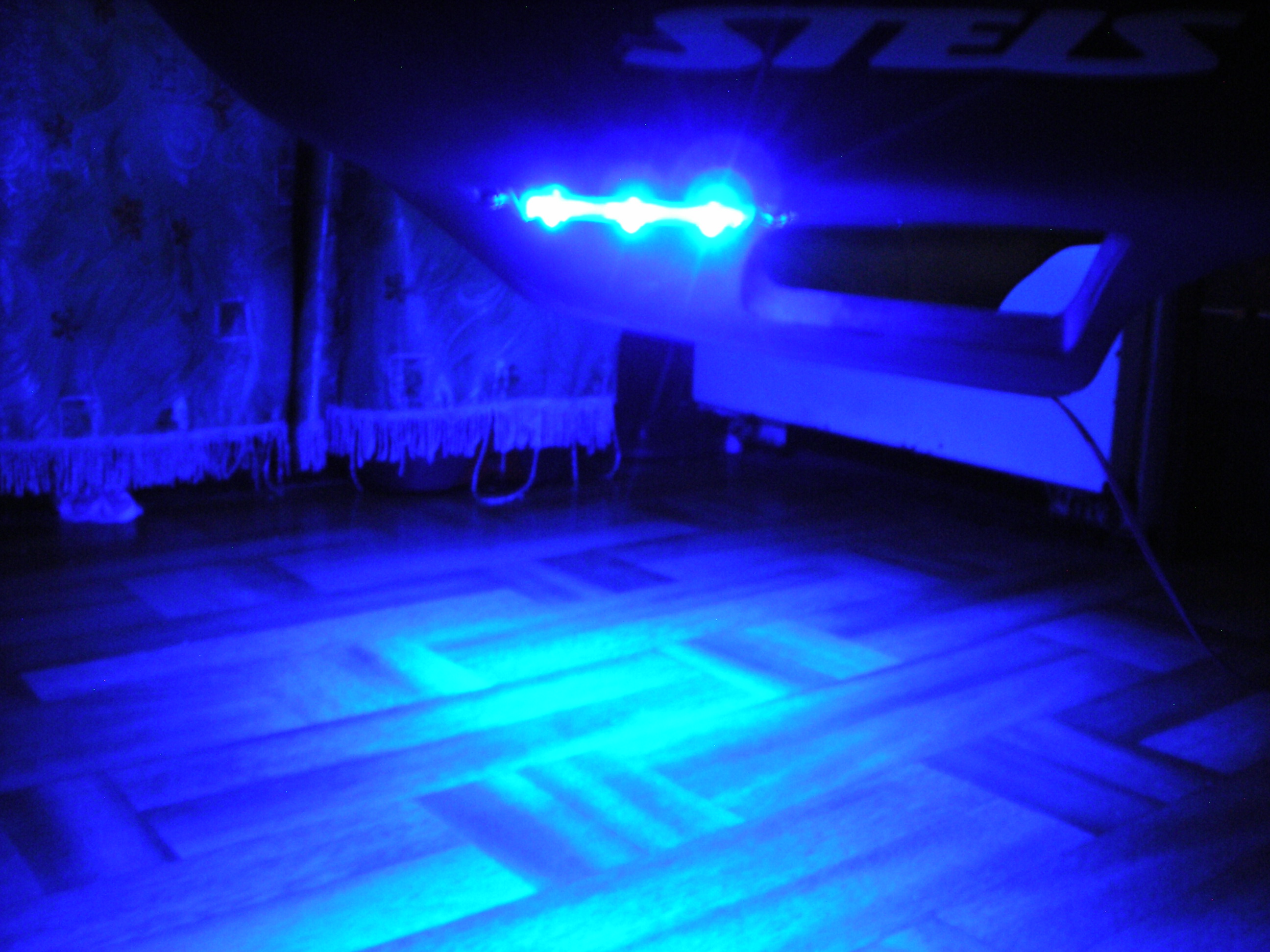

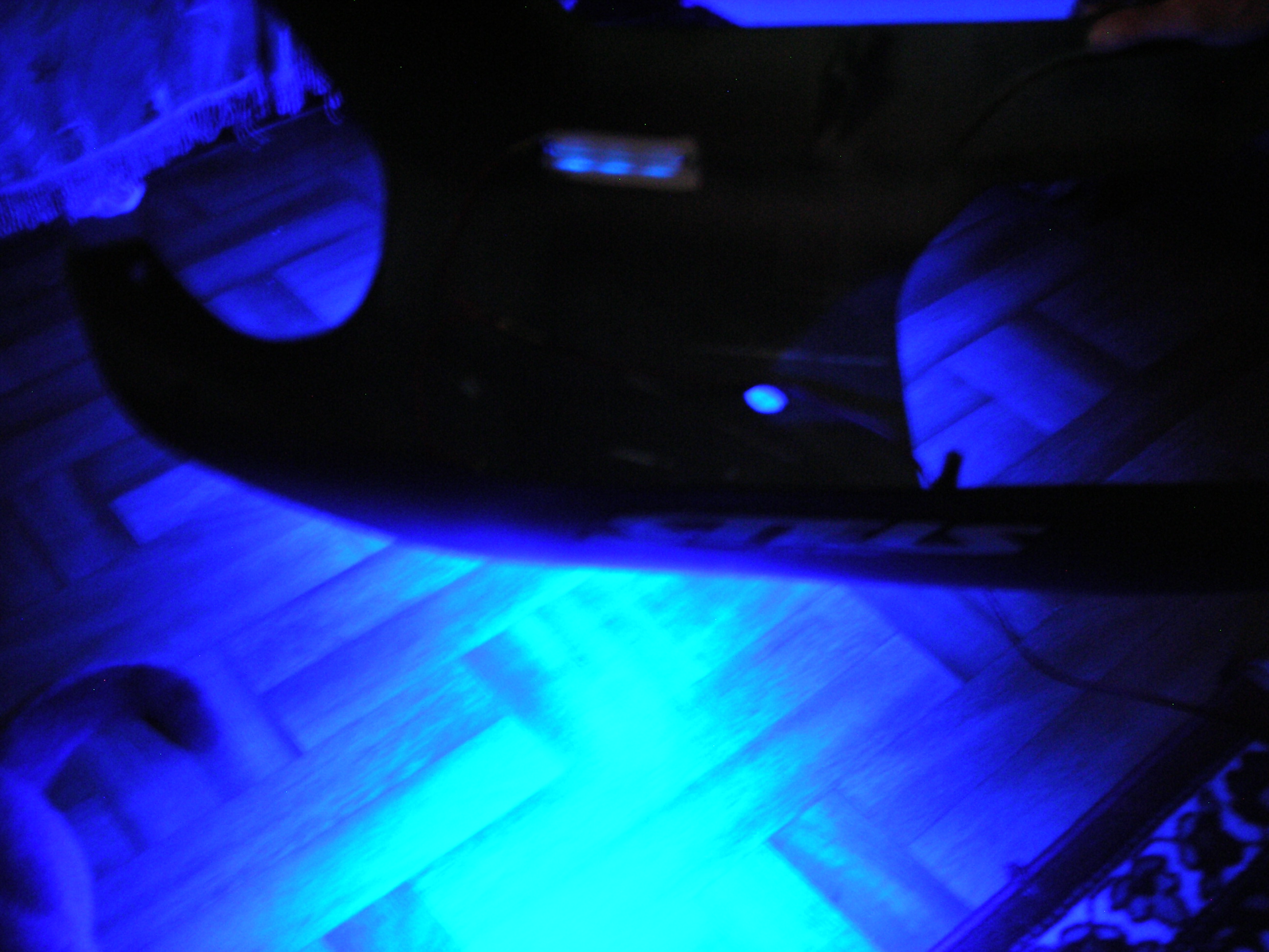

Место такое выбрано не случайно...во первых оно не является самой низкой точкой, что спасет кластера при контакте дна с бордюром или кочкой. Во вторых по краям дно почти всегда чистое если не ездить по сильной грязи...от переднего колеса вся грязь летит по центру, так же меньшая вероятность поймать кластером камень.
DSCN2448.JPG [ 158.83 KiB | Просмотров: 7016 ]

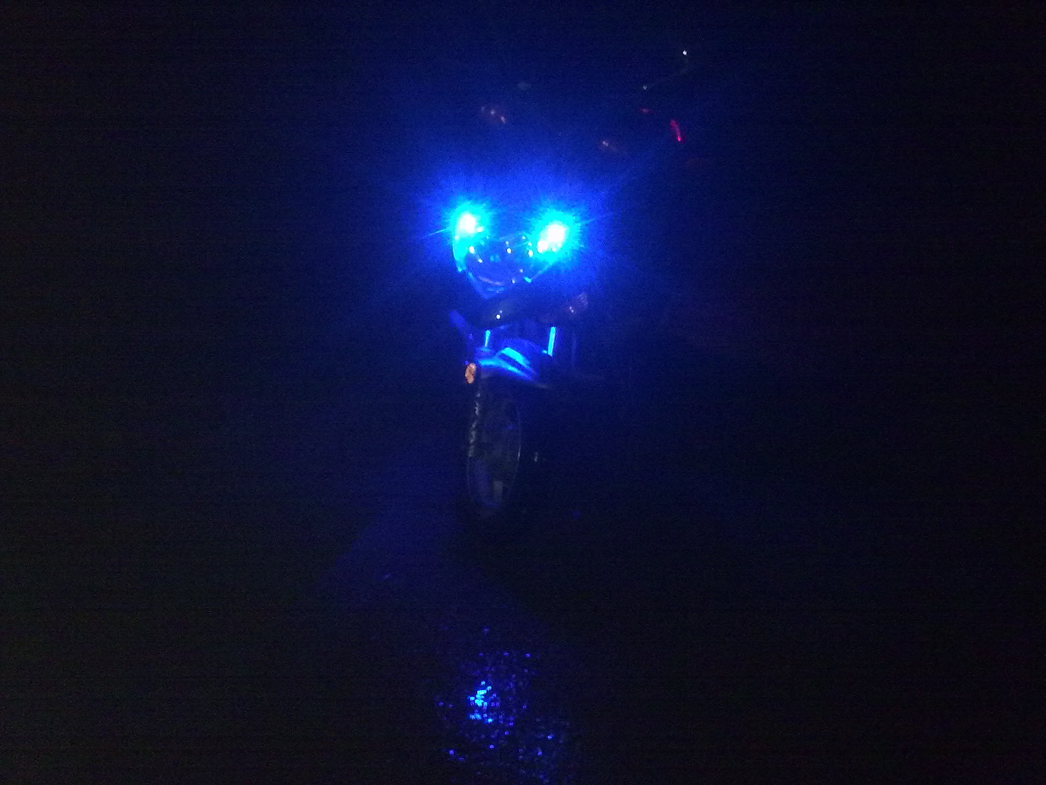

На фото свет получился уж через чур ярким...но светит действительно хорошо...уже в вечернее время хорошо видно яркое синее пятно под скутером...и плюс передний такой же кластер под фарой освещает крыло и перья...выглядит действительно супер!))))
