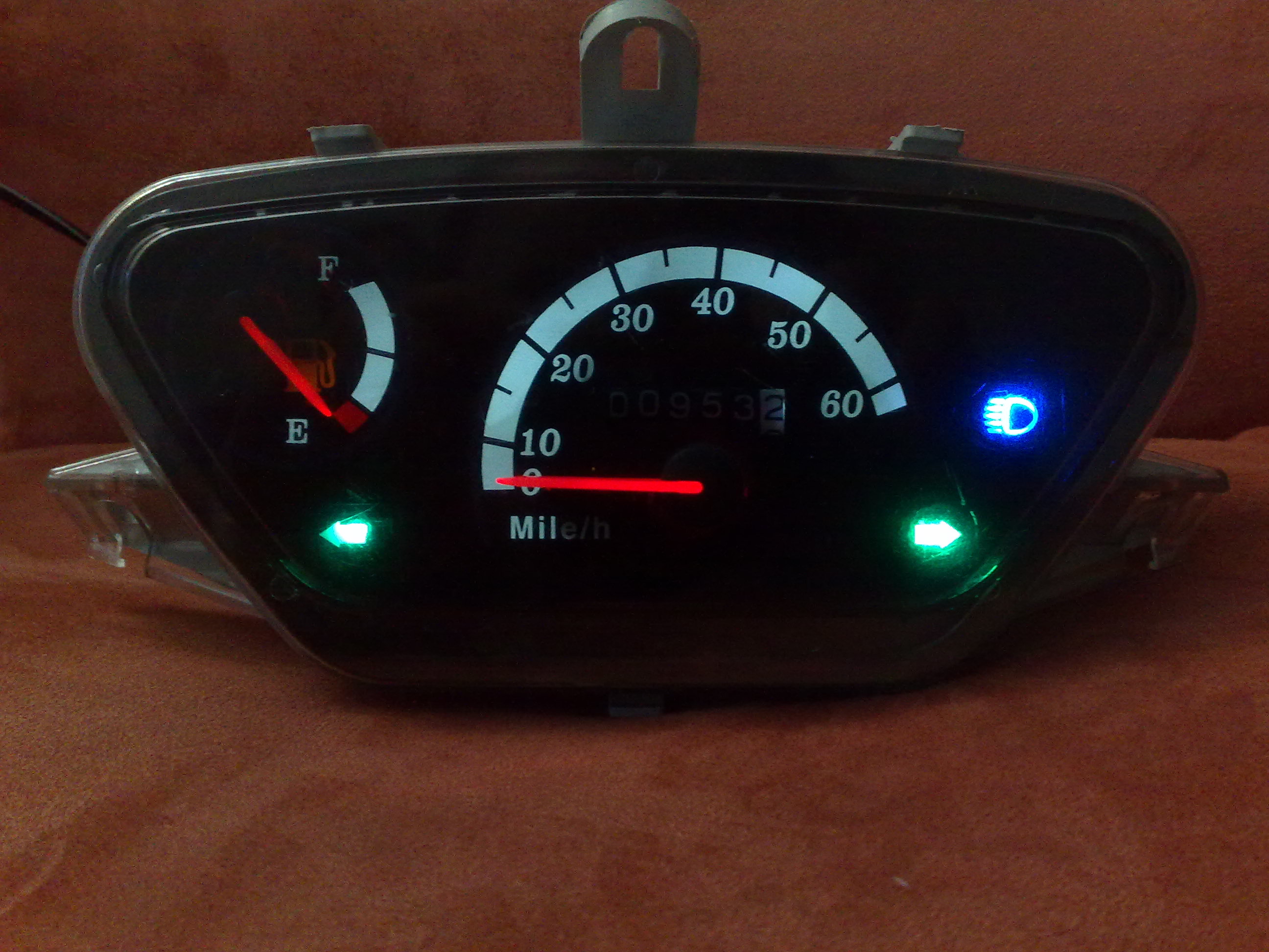

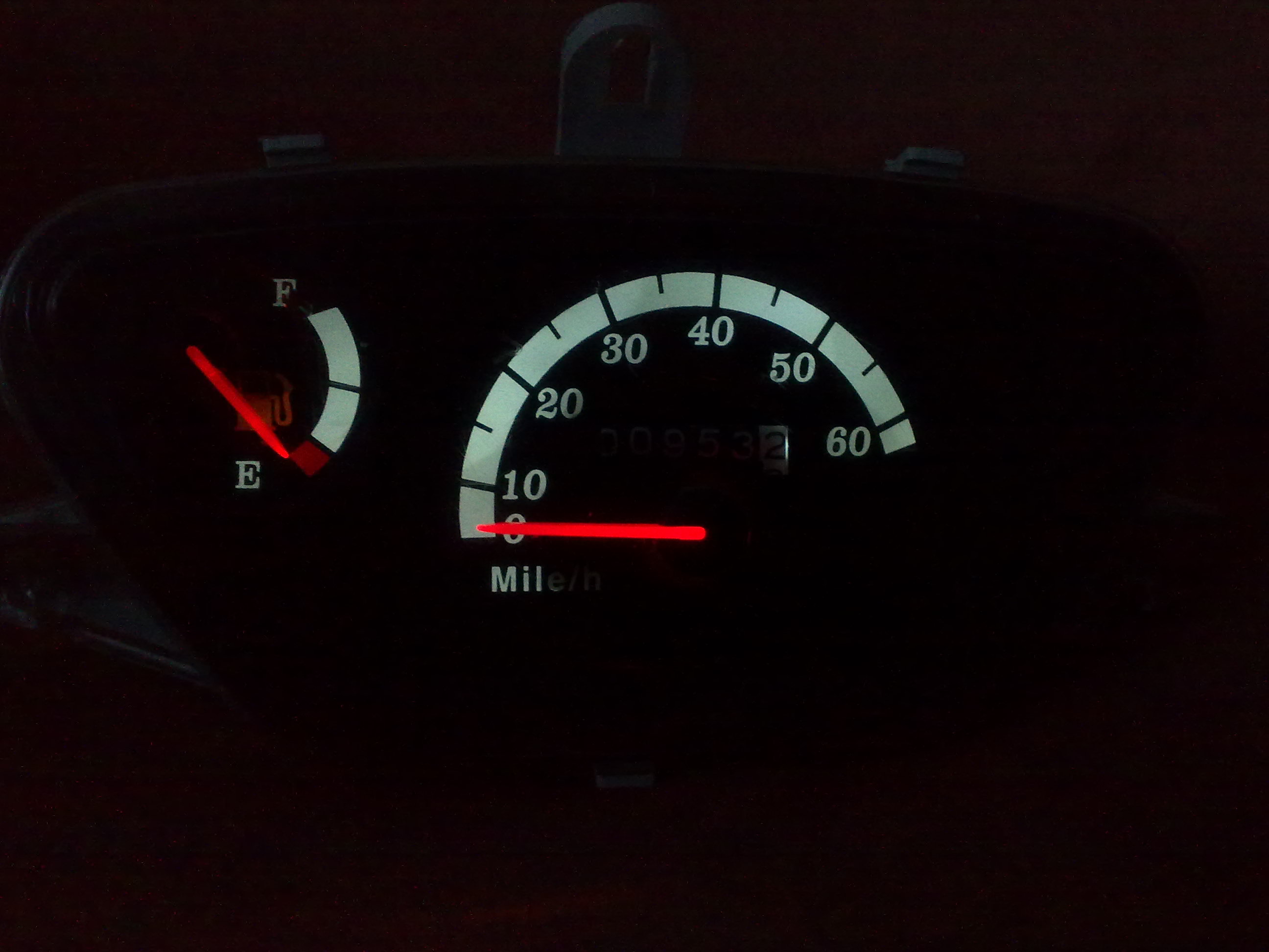

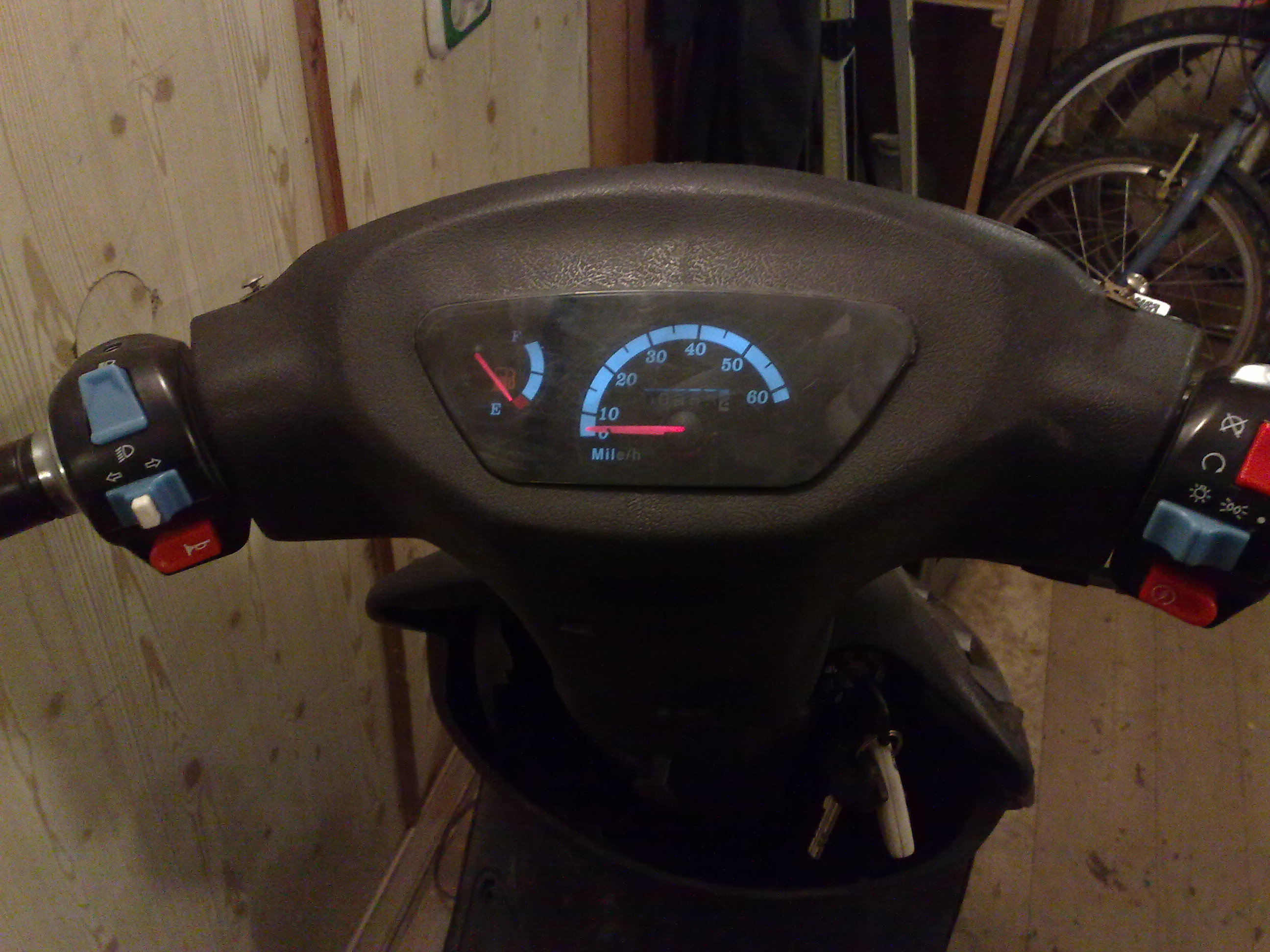

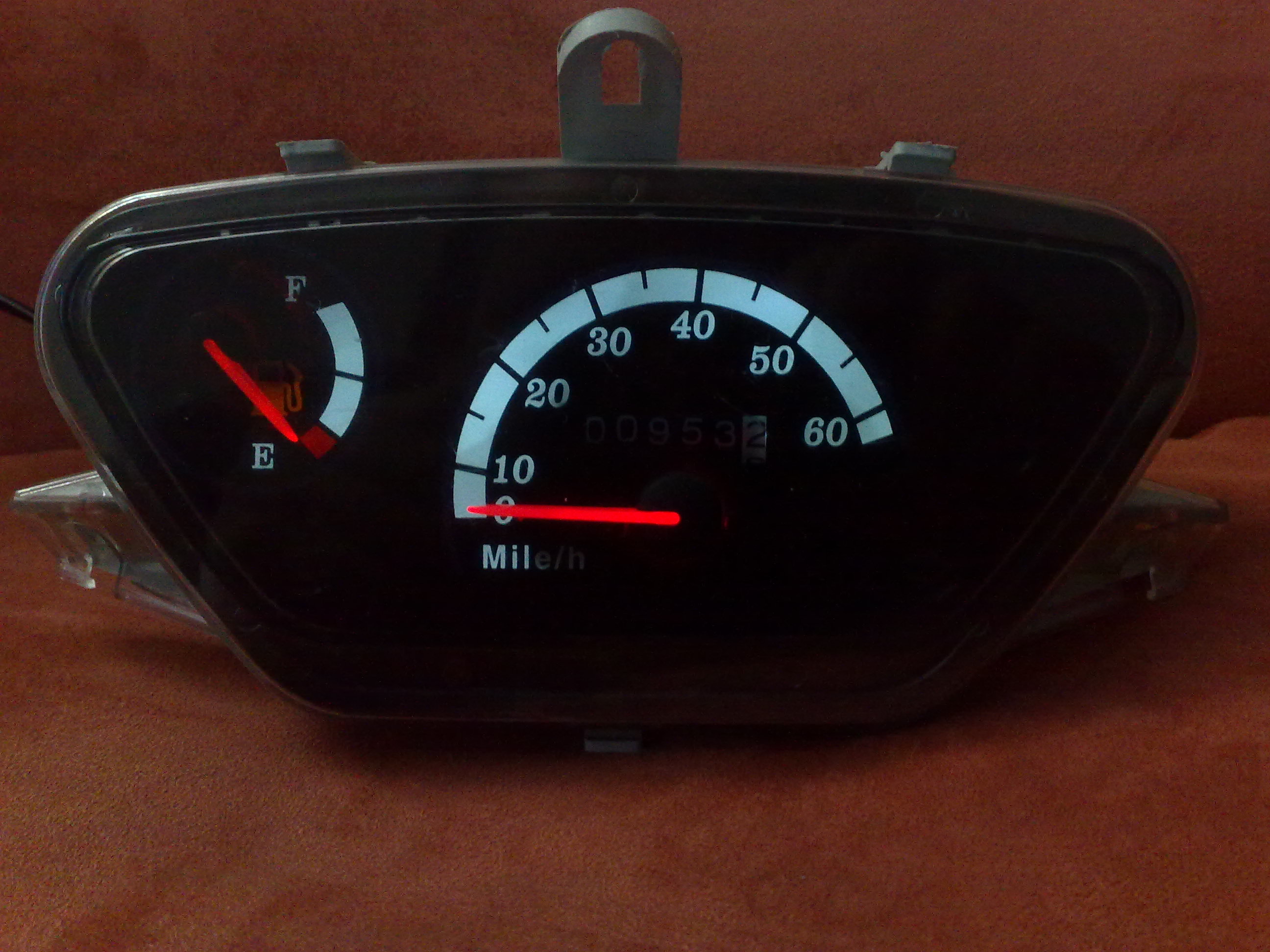

Ну и моя приборка
стрелки от старой авто приборки
подсвечены по 1 SMD красному светодиоду , расположенному у оси приборов
и 4 белых светодиода с углом 110 град (обратный конус)
и 3 направленные белые светодиоды для индикаторов.
Подсветка включена постоянно, при включении зажигания (суммарный ток 60мА) .
Стекло затонировано.

Очень вполне замечательно гуд как харашо молодец! :-D
Чуть больше диодов и подсветка шкалы была бы ровнее, а так в целом отлично!
На датчик бензина молчу, а вот на спидометр - хватает ли одного светика, чтобы подсвечивать стрелку во всём диапазоне поворота?

Спаибо за отклики
Да на камере видно небольшую неравномерность подсветки шкалы , которую глазами не видно
, но и получить качество лексуса - задача не стояла
Да одного светодиода для стрелки спидометра вполне достаточно- легко проверяется поворотом стрелки пальцем. Делов том , что у стрелки призма довольно широкоугольная и светодиод расположен по середине сектора вращения, хотя предельное положение стрелки при движении в темноте врятли достижимо , ну а если и достижимо то некогда будет смотреть на стрелку
