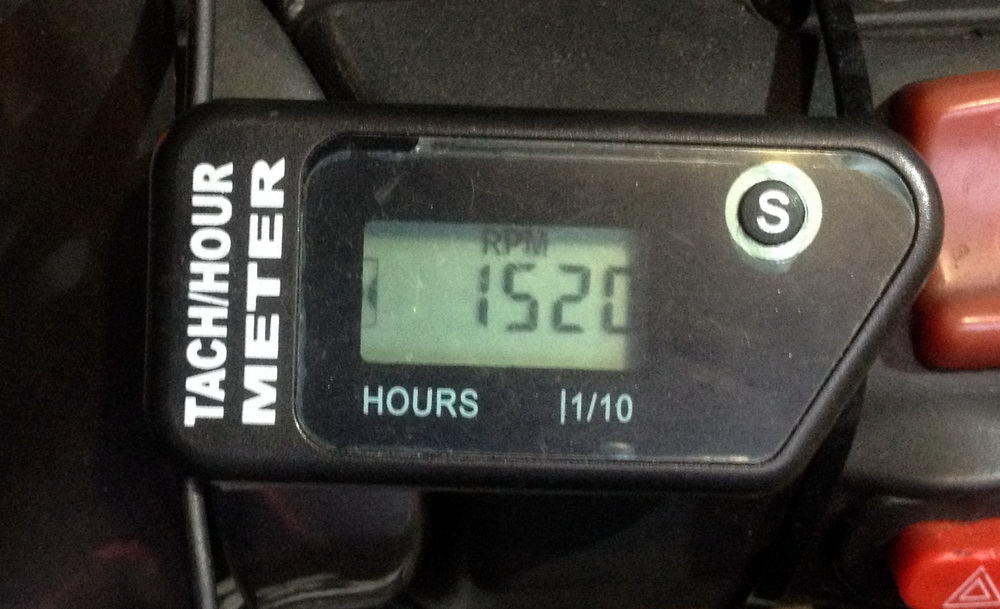

Он работает исправно на холостых (с точностью до 10 rpm), но обороты свыше 4 тысяч занижает (даже если подключить совсем рядом с катушкуй зажигания коротким проводом).

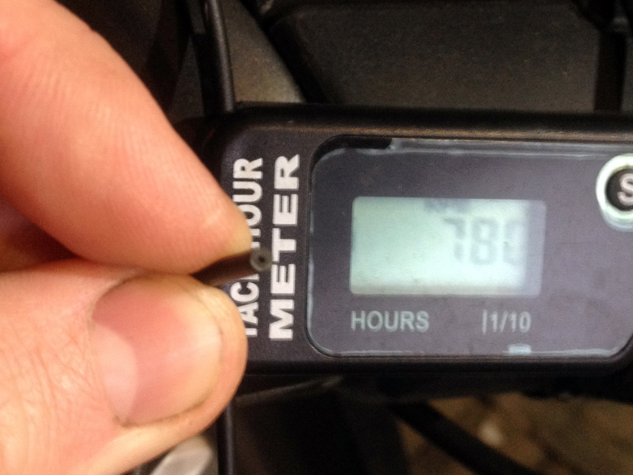

Если прикасаться провода, то также показывает меньшие обороты...

Комментарий к файлу: показания холостых

Комментарий к файлу: сигнальный провод (показания упали когда прикоснулся)

Когда прикасаетесь к проводу,Вы искажаете магнитное поле,а устройство снимает показания индуктивно.
