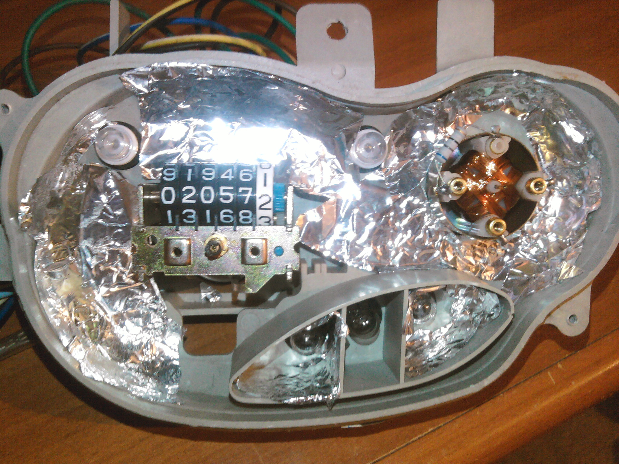

Привет! вообщем я, как и многие скутеристы , был очень не доволен подсветкой приборной панели. Ночью ее вообще не было видно. только первую цифру пробега(метры). Проблему я решил таким способом: раскрутил панель и вокруг диодов( стандартные лампы я давно выкинул они ваще фигня) все обклеил фольгой, а она достаточно не плохо отражает свет, так что получилось что то наподобие передней фары. Клей я использовал обычный, для бумаги. вроде все держится. Когда собрал и включил свет получил видимый результат ( в прямом смысле слова:)) приборку стало видно нормально. НО если как делают некоторые изменить ее еще( платы и т.д.) то результат будет офигительный).
Надеюсь вам понравится мой вариант улучшения света приборной панели.:)
Комментарий к файлу: Вот так это выглядит в разобраном виде.

С лампочками это должно сработать даже лучше. У светодиодов весь свет идёт вперёд и большая часть его сфокусирована узким пятном, а у ламп половина света освещает чёрный пластиковый корпус.

Тем, кто будет повторять: В хозмагах и сторительных рынках продаёться алюминиевый скотчь. Используется при изготовлении теплоизоляции трубопроводов и прочей теплотехники, как правило вместе с полипропиленовой трубкой. ( такая серая кишка из пористого пластика, по диаметру трубопровода. Где такую увидите, там точно этот скотчь есть. Однако часто и так продают) Этой штукой я неоднократно ремонтировал отражатели фар.

Нет ребят есть способ на счет фольги и по проще. Она продается по 3-10м в любых супермаркетах и просто магазинах. Она для готовки в духовке вроде бы. У меня такая дома была)))) называется: "Саянская" для приготовления и хранения пищевых продуктов. Есть вариант еще проще. - это купить одну - две шоколадки в виде плиток. Приятное с полезным так сказать.

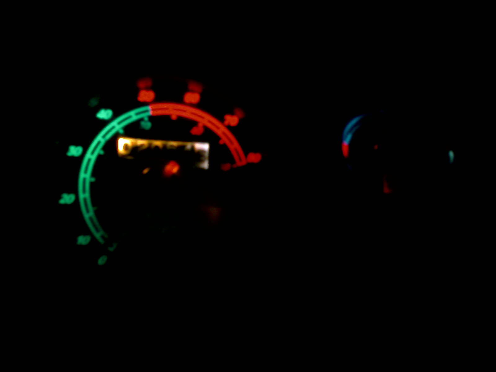

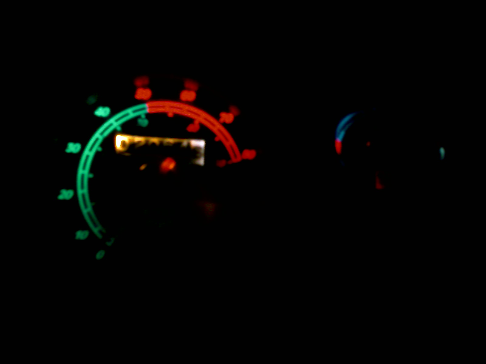

Вот фотки, но качество г"вно, фоткал с комуника(2мп)
IMAGE_010.jpg [ 273.59 KiB | Просмотров: 10914 ]
IMAGE_011.jpg [ 70.39 KiB | Просмотров: 10914 ]

у мя стоковую лучше видно!!!

у меня тоже кстати сток лучше видно)) и почему у тебя не светится правая часть приборки? (где топливо показывает)

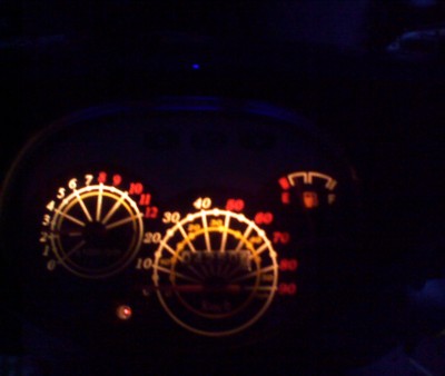

воть)
IMAGE_094.jpg [ 130.79 KiB | Просмотров: 10867 ]

у меня по лучше))))

ХА! Если бы вы видели как она до этого светилась и сейчас! это небо и земля. Во первых! Во вторых через тел ху@ево видно, и в третьих критиковать я тож умею. а если вам надо супер пупер чтоб светила. то лезте в проводку. переделывайте, и паяйте платы. Я же говорю очень легкий. но не суперпупер эффективный!

На самой 1й фотке посмотри там же справа(где топливо показывает) нету лампочки. Ребят не в обиду, но она действительно лучше светит, раньше чтоб чтото на ней увидеть приходилось нагинаться и рассматривать, сейчас так видно. и вообще на конкретно моем скутере(не знаю как у других копий) вообще со светоприборами проблема. С самого начала не работал ближний, и потом было много проблем... Сейчас тож свет в фаре не работает....
