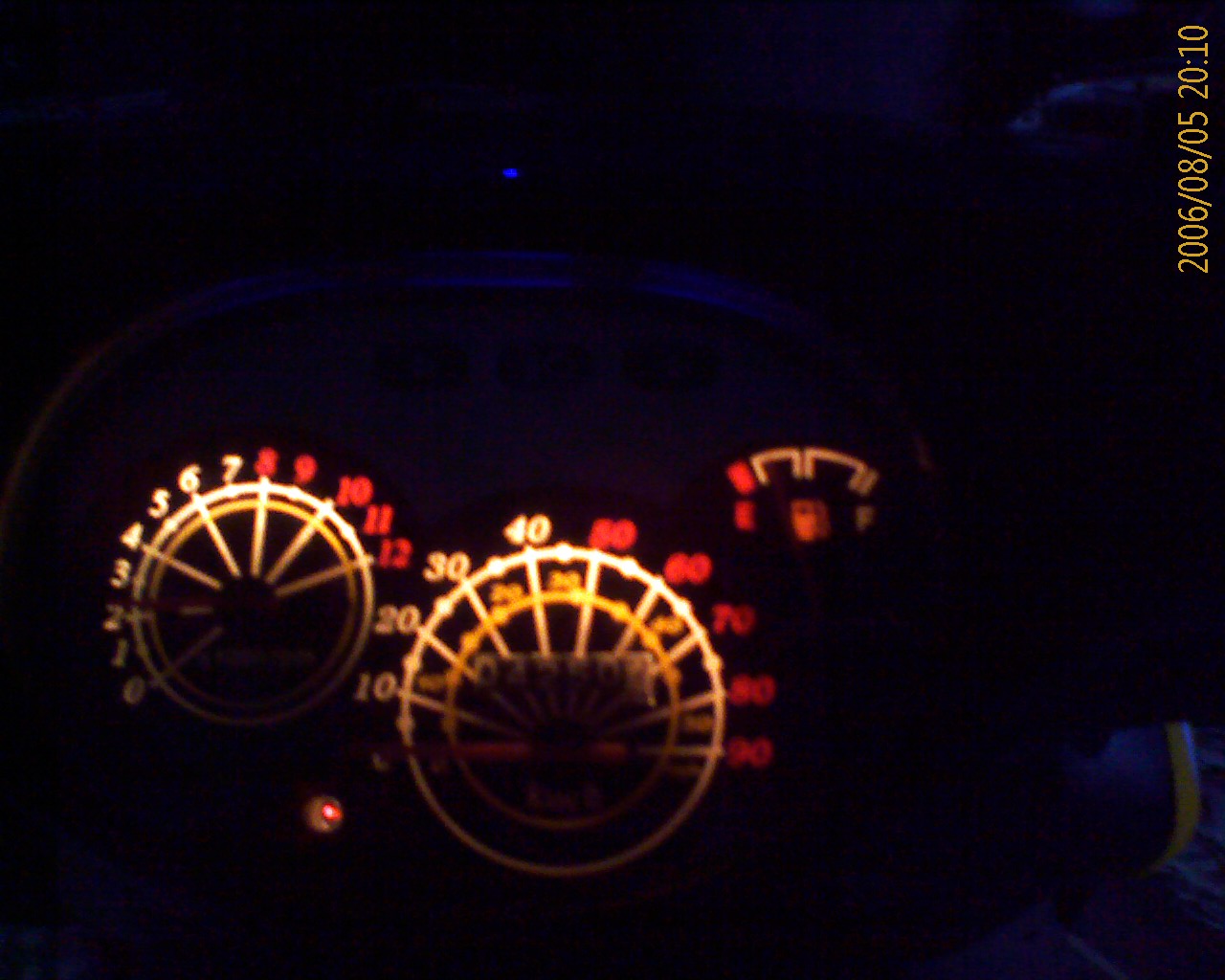

Привет! вообщем я, как и многие скутеристы , был очень не доволен подсветкой приборной панели. Ночью ее вообще не было видно. только первую цифру пробега(метры). Проблему я решил таким способом: раскрутил панель и вокруг диодов( стандартные лампы я давно выкинул они ваще фигня) все обклеил фольгой, а она достаточно не плохо отражает свет, так что получилось что то наподобие передней фары. Клей я использовал обычный, для бумаги. вроде все держится. Когда собрал и включил свет получил видимый результат ( в прямом смысле слова:)) приборку стало видно нормально. НО если как делают некоторые изменить ее еще( платы и т.д.) то результат будет офигительный).
Надеюсь вам понравится мой вариант улучшения света приборной панели.:)

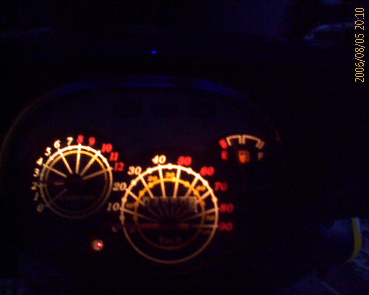

Автор:  Egor [ 14 Feb 2010, 17:24 ]
Заголовок сообщения:  Re: ОООчень легкий способ улучшить подсветку приборки
Вот фотки, но качество г"вно, фоткал с комуника(2мп)

Автор:  LeoneLLL [ 15 Feb 2010, 15:28 ]
у мя стоковую лучше видно!!!
Автор:  Foxmax [ 15 Feb 2010, 15:51 ]
у меня тоже кстати сток лучше видно)) и почему у тебя не светится правая часть приборки? (где топливо показывает)

Автор:  Foxmax [ 15 Feb 2010, 15:56 ]
воть)

Автор:  LeoneLLL [ 15 Feb 2010, 16:55 ]
у меня по лучше))))
Автор:  Egor [ 15 Feb 2010, 17:59 ]
ХА! Если бы вы видели как она до этого светилась и сейчас! это небо и земля. Во первых! Во вторых через тел ху@ево видно, и в третьих критиковать я тож умею. а если вам надо супер пупер чтоб светила. то лезте в проводку. переделывайте, и паяйте платы. Я же говорю очень легкий. но не суперпупер эффективный!
Автор:  Egor [ 15 Feb 2010, 18:45 ]

На самой 1й фотке посмотри там же справа(где топливо показывает) нету лампочки. Ребят не в обиду, но она действительно лучше светит, раньше чтоб чтото на ней увидеть приходилось нагинаться и рассматривать, сейчас так видно. и вообще на конкретно моем скутере(не знаю как у других копий) вообще со светоприборами проблема. С самого начала не работал ближний, и потом было много проблем... Сейчас тож свет в фаре не работает....
