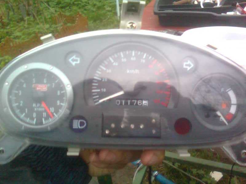

Вобщем была у меня супер приборка, с которой в темноте больше 70км/ч ездить было не предусмотрено)
Я в не тахометр воткнул, он тонированный был, и видно его было тока ночью, днем через темное стекло его подсветки не хватало.
Комментарий к файлу: правая часть спидометра не видна, но дело не в сгоревшей лампочке)
так.jpg [ 24.72 KiB | Просмотров: 13038 ]
Ну и я лишился вольтметра, вместо которого встал тахометр.

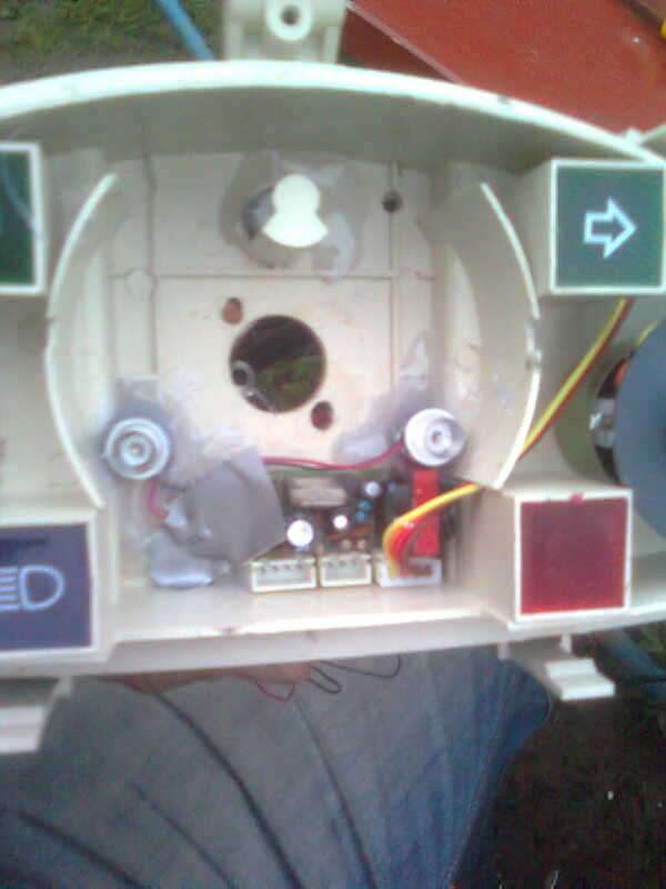

Для начала разобрался с подсветкой. Китайцы решили вместо лампочек воткнуть крутую люминесцентную плату, как в касио илюминаторе, тока забыли, что через красные цифры синий свет не проходит. Я эту пластину вырезал, поставил 3 белых светодиода.
Комментарий к файлу: видно гнездо сверху под изначальную лампочку

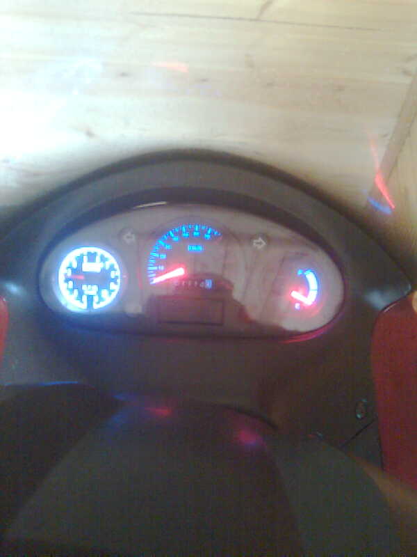

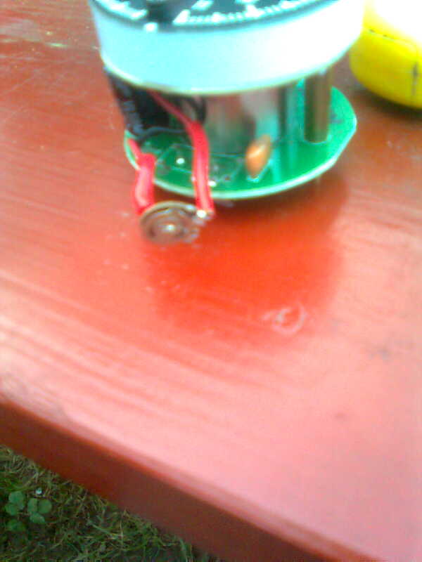

Теперь тахометр. Удалил темное стеклышко, днем стало все красиво, но ночью он стал слепить, что естественно). впаял подстроечный резистор, подобрал яркость к подсветке приборки.

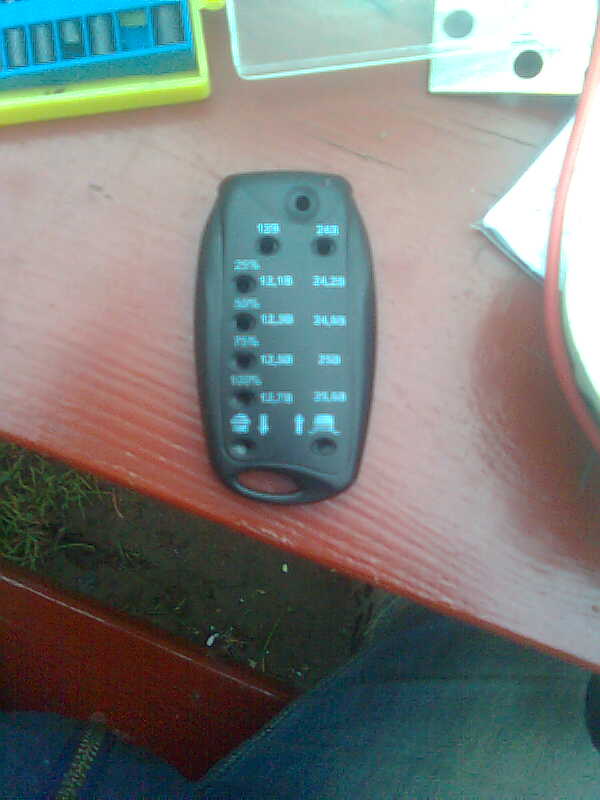

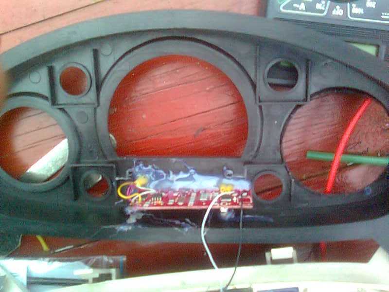

Вольтметр родной втыкать некуда, решил врезать автотестер напряжения
.jpg
.jpg [ 35.11 KiB | Просмотров: 13038 ]
воткнул его на пустое место от часов:

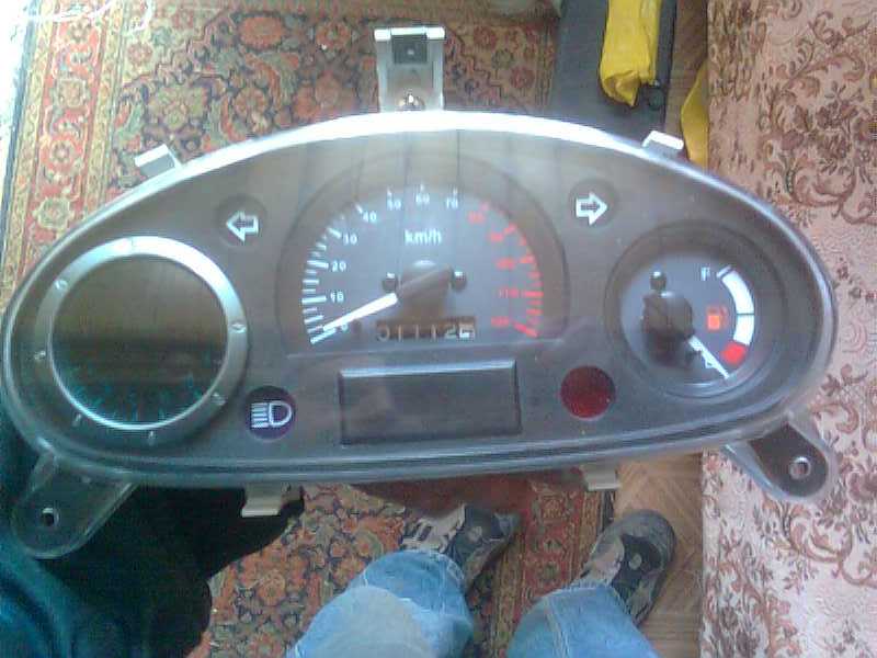

Днем было так
.jpg
.jpg [ 47.08 KiB | Просмотров: 13037 ]
стало так:
днем так.jpg [ 30.21 KiB | Просмотров: 13037 ]

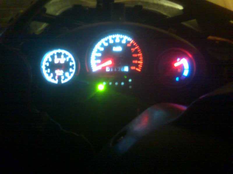

Ночью было так
так.jpg [ 24.72 KiB | Просмотров: 13037 ]
А стало так:
ночью так.jpg [ 21.08 KiB | Просмотров: 13037 ]
Теперь я доволен, все видно, вольтметр есть, причем по диодам удобнее контролировать чем по стрелке, тахометр есть, хотя и врет зараза) Вобщем как у людей теперь)

мечтаю о тахометре себе и думал поставить МК но вы показали тахометр со стрелкой он интересен чем цыферблат больше, где такое можно приобрести? или только разборка рулит? может от чего? и как он подключаеттся интересует
 Заголовок сообщения: Re: Наконец сделал приборку как давно хотел. почти как в ауди)
СообщениеДобавлено: 29 Sep 2010, 14:57
Сообщений: 382
Откуда: Мариуполь
Скутер: Qingqi Patrol 125
а стрелка тахометра почему не светится?)
СообщениеДобавлено: 30 Sep 2010, 09:59
Сообщений: 1241
Откуда: масква
Скутер: тайванец 263cc
Стаж: с 10 лет
Она тоненькая, светится красным), на фотке плохо видно

Dominique писал(а):
Как сделал, чтобы стрелки светились?:-))
А они в стоке светились) там причем матёрая система какая то, к стрелкам контакты-спи ральки идут, и плата с микрухой их питает. Никаких светодиодов нет, светятся именно сами стрелки.
