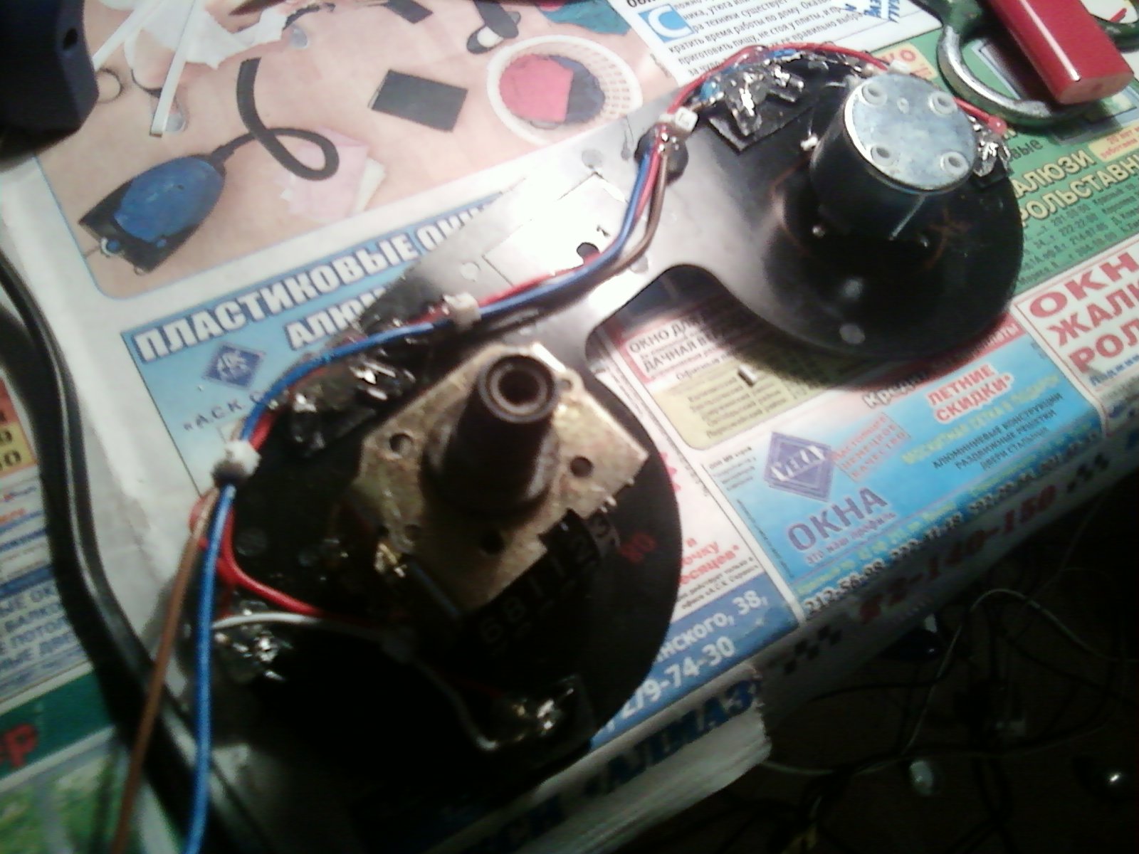

Я на сайте недавно,но имменно его материал вдохновил меня на замену ламп подсветки приборов и индикаторов на ней на светодиоды.
Мне потребовалось:
-9 светодиодов белого свечения(из нерабочего фонарика)
-1 светодиод синий(китайская зажигалка, можно и белый-на сигнализатор дальнего света,на нем стеклышко всеравно синее)
-термоклей для фиксации элементовъ
-4 резистора по 470 Ом(примерно)и 0,125 Вт
-припой ,канифоль,провод
Комментарий к файлу: вот
P01-01-01_08.26[1].jpg [ 314.66 KiB | Просмотров: 3580 ]

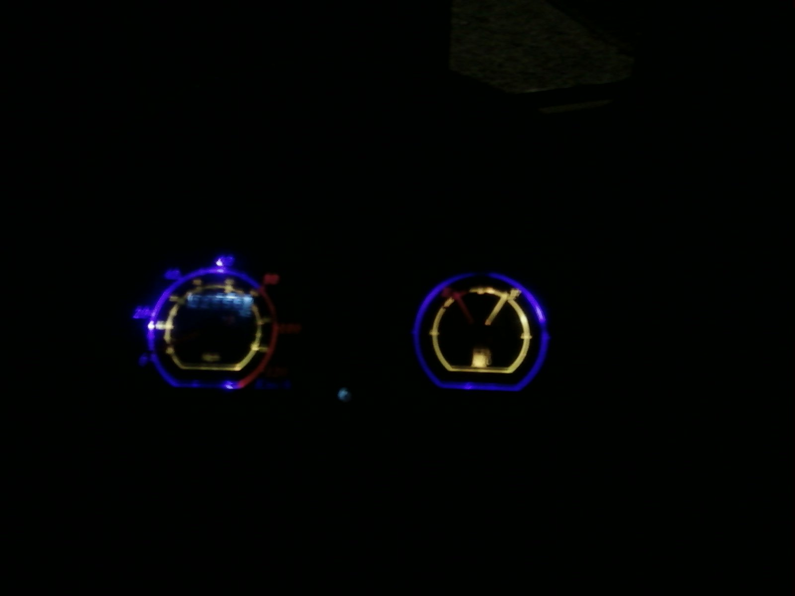

 Заголовок сообщения: Re: СВЕДОДИОДНАЯ ПОДСВЕТКА
СообщениеДобавлено: 31 Jul 2010, 10:40
Зарегистрирован: 28 Jul 2010, 16:22
Сообщений: 7
Скутер: Huatian Wing HT150t-3A
Четыре светодиода я подключил последовательно-основная подсветка спидометра и уровня топлива,остальные три тоже последовательно но через резистор-светит в неосченные области.Для индикаторов поворотов и Д/света просто выдернул лампочки и на термоклей установил диоды с резюками.
Единствееное:хочу добавить дополнительный резистор в цепь индикации Д/света-оч ярко
Комментарий к файлу: результат
P01-01-01_12.15.jpg [ 90.47 KiB | Просмотров: 3577 ]
