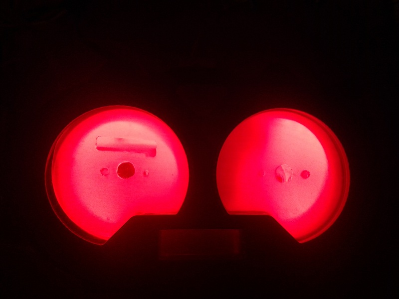

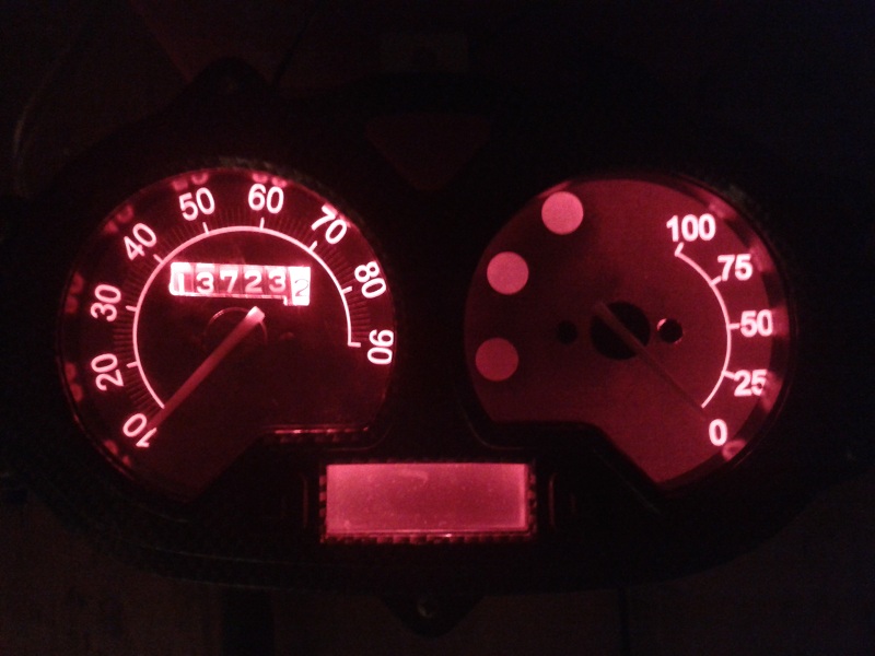

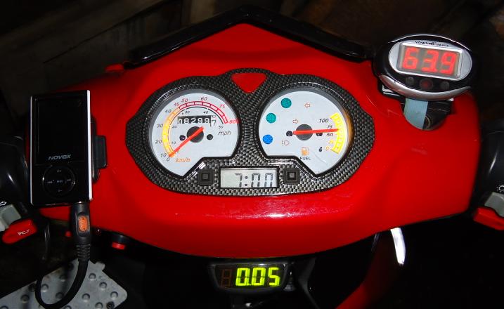

вроде неплохо получилось ?
приборка.1.JPG [ 40.24 KiB | Просмотров: 16121 ]
приборка.JPG [ 42.76 KiB | Просмотров: 16121 ]
 Заголовок сообщения: Re: дополнения к приборке
СообщениеДобавлено: 02 Nov 2011, 14:37
Сообщений: 994
Откуда: Минск
Скутер: FD50QT-7
Стаж: c 1988г
конечно неплохо .
единственное , нужно теперь еще 2 глаза имплантировать , чтоб одновременно за всем этим изобилием наблюдать.
Тише едешь -точней диагноз.

lelik777
А не боишся,что пионэры отломают всю эту красоту?
Михалыч
СообщениеДобавлено: 20 Jan 2012, 17:04
Сообщений: 285
Стаж: По Москве 8 лет
z--y писал(а):
lelik777
а чё боятся он у меня в гараже стоит а на работе на паркинге
а когда они не включены то они внимания не привлекают

Громозко как-то...

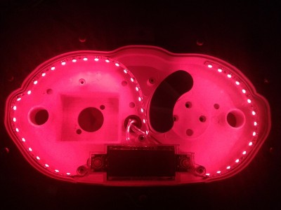

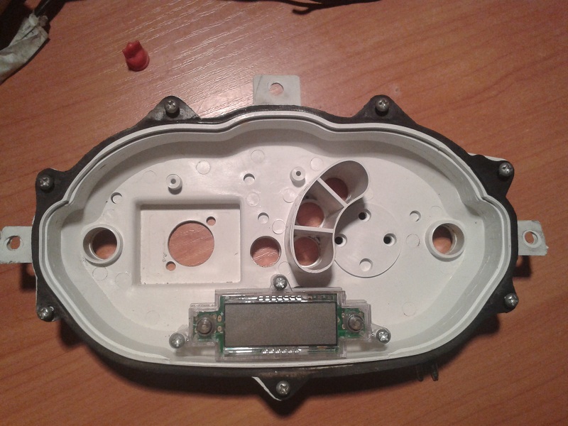

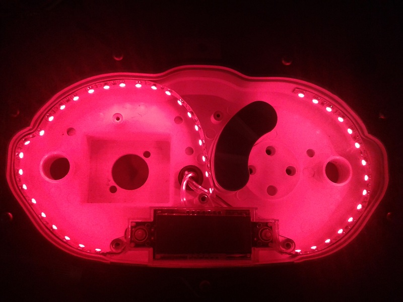

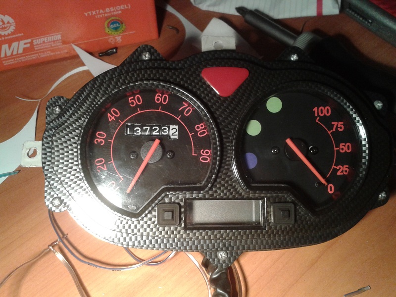

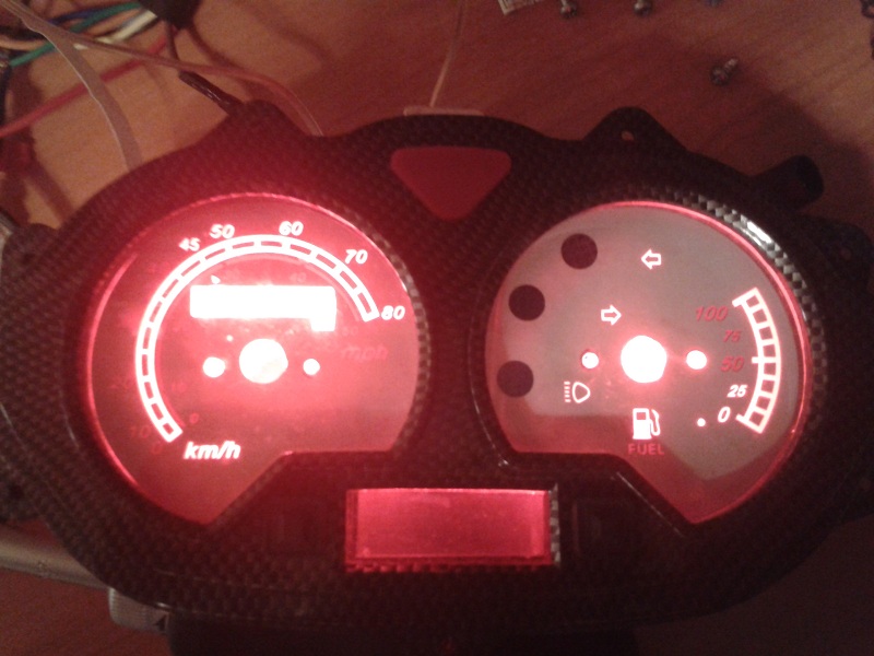

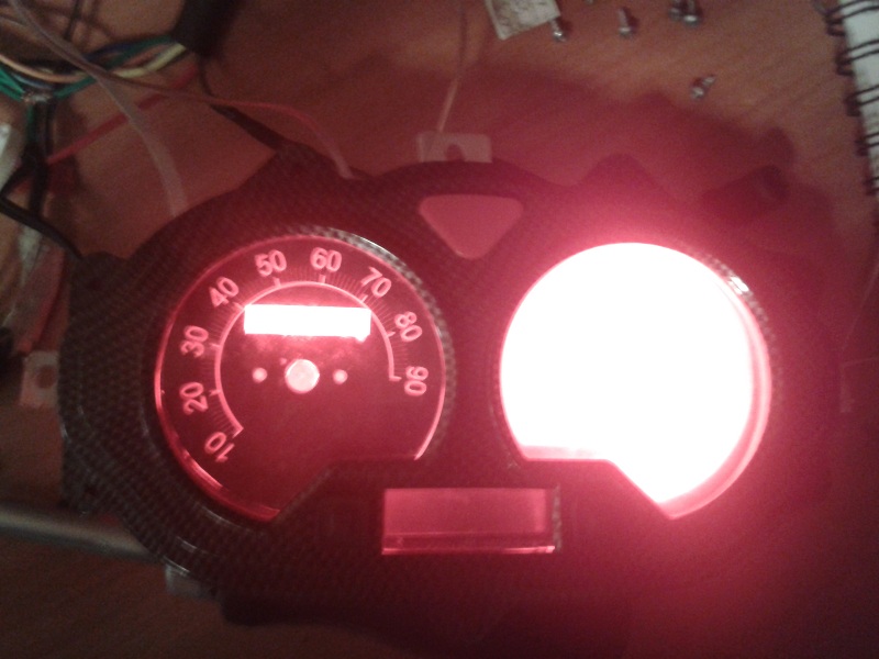

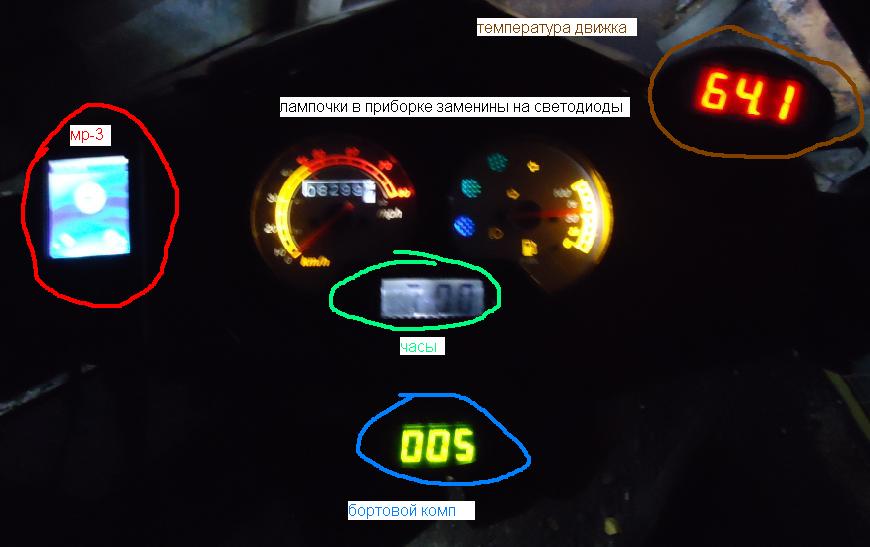

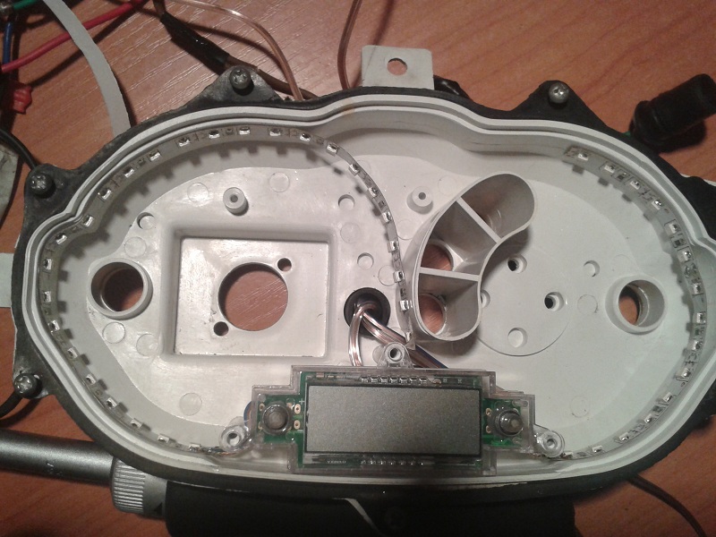

Решил дорабатывать приборку дальше
подсветка со штатной шкалой.jpg [ 123 KiB | Просмотров: 14942 ]
староя приборка.jpg [ 130.58 KiB | Просмотров: 14942 ]
подсветка.jpg [ 109.2 KiB | Просмотров: 14942 ]
Комментарий к файлу: вклеил ЛЕД ленту красного цвета
стало.jpg [ 164.93 KiB | Просмотров: 14942 ]
Комментарий к файлу: подсветка была совсем не к чёрту
3 лампочки (светодиоды)
было.jpg [ 148.86 KiB | Просмотров: 14942 ]

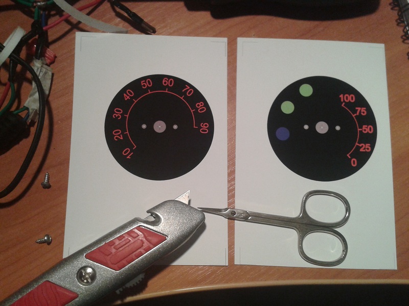

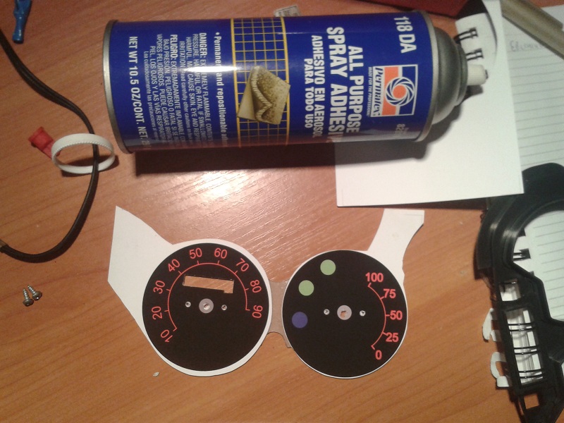

шаблон из орг стекла + фотобумага+час работы
Шаблоны шкал отпечатаные на фотобумаге.jpg [ 135.92 KiB | Просмотров: 14940 ]
шаблон приборки из орг стекла.jpg [ 69.27 KiB | Просмотров: 14940 ]
Шаблон из оргстекла.jpg [ 160.27 KiB | Просмотров: 14940 ]
Фотобумага.jpg [ 87.09 KiB | Просмотров: 14940 ]
примерка шкалы.jpg [ 106.23 KiB | Просмотров: 14940 ]

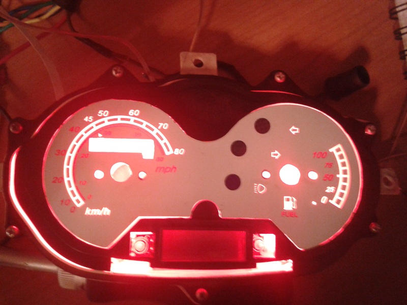

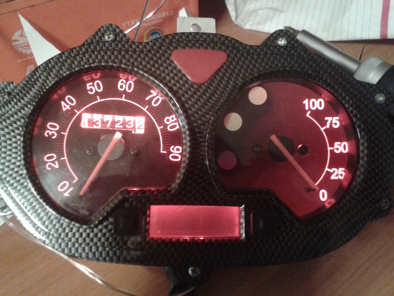

вот чё получилось
Рисунки на приборке отпали сразу
хотелось простоты и лаконичности

На вид красиво. Пара вопросов. 1. Не будет ли слепить такой яркий свет?. 2. Какова суммарная мощность светодиодов? Если больше 10 Вт, то это теряет смысл, посадишь основной свет.
Послесловие. Критиковать всегда легче чем делать, так что сильно не обижайся))).
СообщениеДобавлено: 14 Jan 2013, 22:31
Сообщений: 285
небудет проверял
сосчитай на фотке диоды и посчитай мощность если интересно :-D
а вобще я на шару не привык делать ясин хрен сначала 100 раз подумал потом сделал :-D
СообщениеДобавлено: 14 Jan 2013, 23:35
А подробно можешь рассказать? Я вот ничего не понял. А тоже хочу переделать приборку у кимки, чтоб до 80-ти было. :) ;-)
Печаталось на цветном принтере?
Как получилось, что цифры светятся, бумага же непрозрачная? Прорезал?

Я не знаю мощности диодов потому и спросил.
СообщениеДобавлено: 15 Jan 2013, 08:49
Сообщений: 285
120 диодов в 1 метре лед ленты
5 метров лед ленты (600 диодов ) 1.5 ампер потребляет
вот и считай ... светодиоды очень экономная тема
