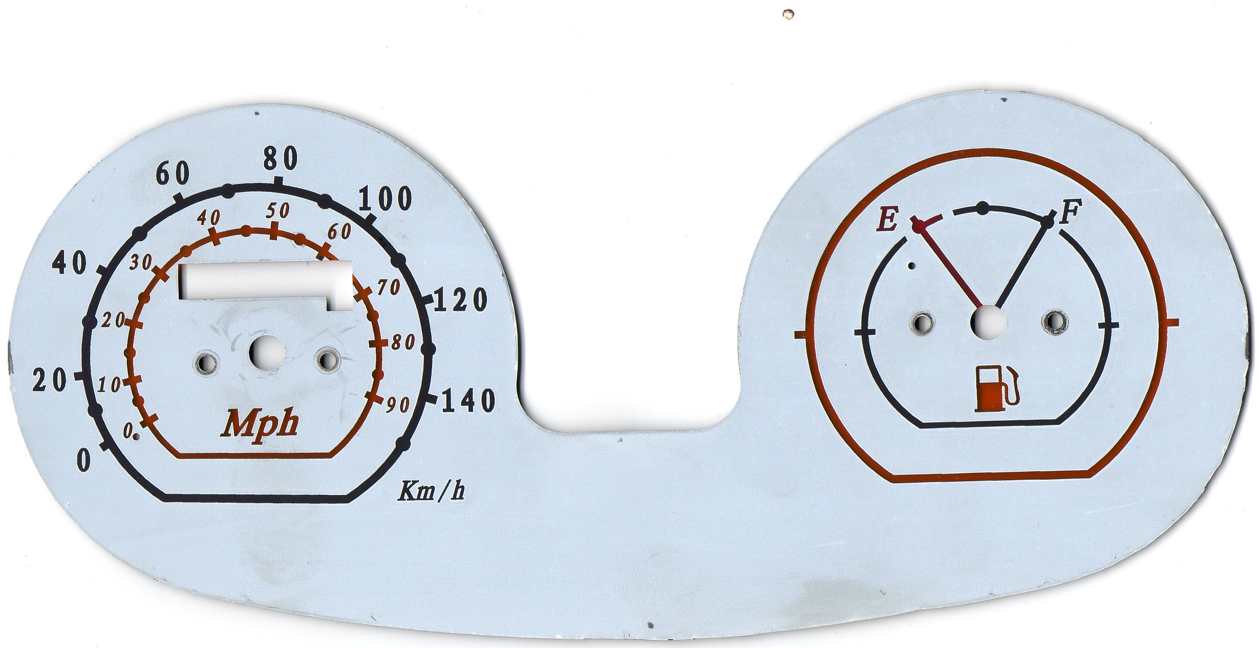

Хочу продемонстрировать, что у меня получилось после "первого" опыта работы с фотошопом. Почему в кавычках, да потому немного теории было, а вот с практикой никак. Ближе к делу... Цель была убрать с приборки 140кмч (не спрашивайте зачем). Сразу хочу сказать, что допустил пару ошибок:
1. Стрелка спидометра была туго посажена на ось, вилке она никак не поддавалась и я начал греть феном... с оси она после этого слезла, а вот сам указатель деформировался. В связи с этим феном КАТЕГОРИЧЕСКИ нельзя пользоваться при работе со стрелками.
2. Когда снимаете стрелку спидометра сделайте метки на его механизме маркером, чтобы после его сборки спидометр более-менее адекватно работал, а не температуру на обратной стороне луны.
Прилагаю фото того, что у меня получилось + исходники( скан и файл в фотошопе). Пропорции в фотошопе подогнаны и соответствуют реальным размерам, нужно лишь после того как сделаете приборку сохранить нее в pdf.
