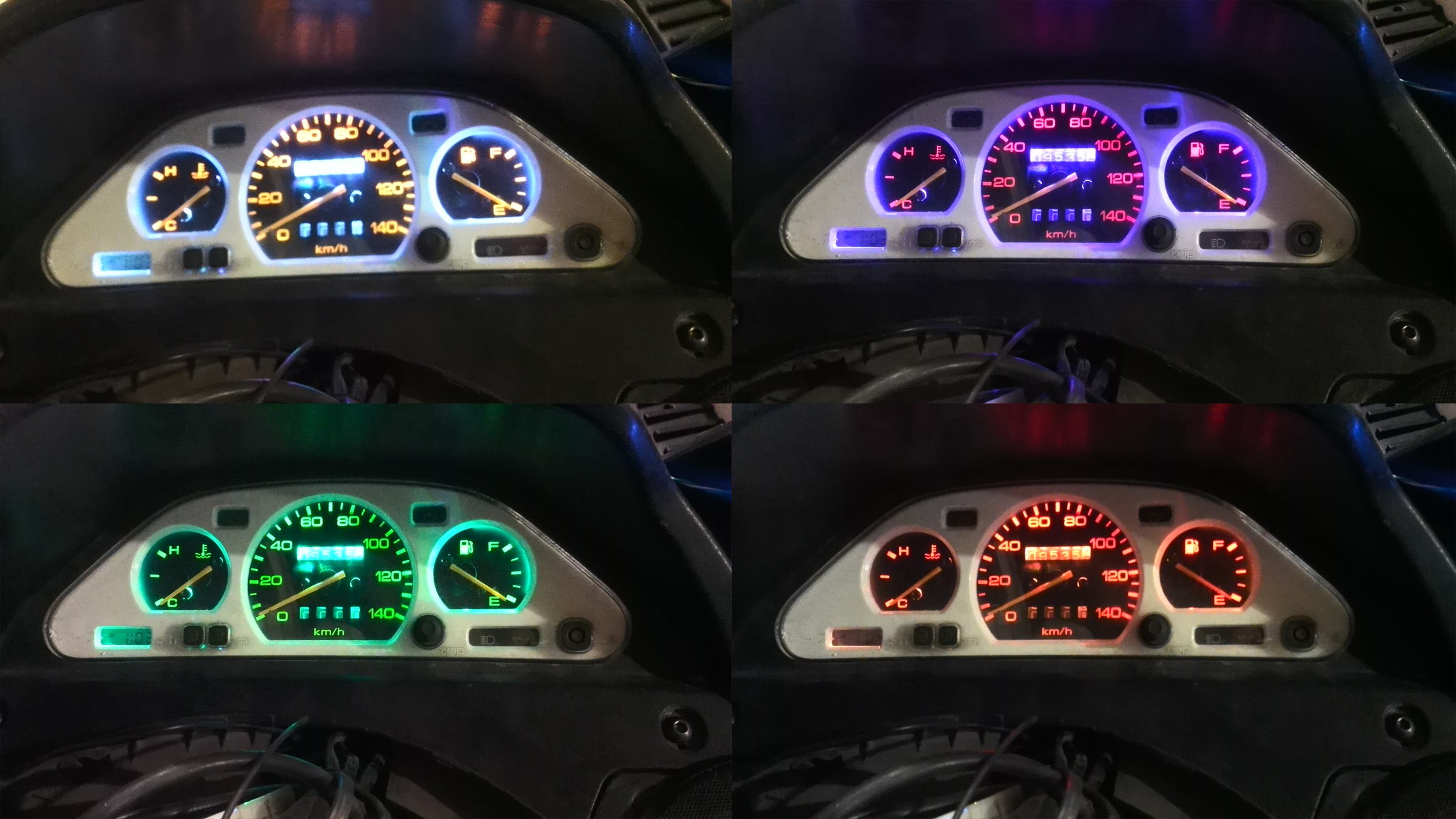

Установка ленты в приборную панель на примере yamaha majesty 250 первый кузов.
http://youtu.be/XEs5TtHyRYg
[youtube]http://youtu.be/XEs5TtHyRYg[/youtube]
Вот так это все выглядит в итоге
v8rSHKjssDw.jpg [ 400.63 KiB | Просмотров: 11217 ]

Выглядит зачетно, видео снято хорошо, но дорого :) .
Можно удешевить.
RGB лента навигатор - в среднем 300 р метр, купить можно и кусками около 10 см, в розницу ее режут.
контролеры бывают разные, подбор по мощности и нужным программам (дело не в пульте :) , а в контролере), цена от 200р до 1500 р
На ваш вкус. Есть и динамические режимы и вход под компьютер (цветомузыка) у дорогих.
плюс проводок от контролера к ленте цена около 30 р.
Кому не нужна цветомузыка или особые оттенки, можно купить просто цветную ленту нужного вам цвета из: красный, желтый, зеленый синий, с диодами пореже или почаще цена 135 р метр.
все 12 вольт драйвер не нужен, такая подсветка обойдется рублей в 100.

Ленту сажать через регулятор - можно простой на 317 поставить, заодно проблема с завышенным напряжением решится.
Просто в темноте слишком яркая подсветка приборки слепит.

Вроде как успел заметить на видео, лента клеится к боковым стенкам, поэтому свет не направленный (освещается все нутро) и слепить не будет. Можно обойтись и без регулятора.
НО, про регулятор поподробнее пожалуста, так как драйверы с регулятором в продаже на 220 вольт и про 12 в рег не слышал.

Слепит она в темноте - сам поставил белую ленту в подсветку, если напрямую подключать, то слишком ярко, особенно с моими хреновыми фарами. Вниз глаза опустишь, потом на дорогу смотришь - привыкаешь.
Регулатор - я вообще через резистор запитал. Поставил переменник, подогнал яркость и нашел близкий по номиналу. 800 ом что-ли, не помню, полтора года назад делал.
Хотел собрать обычный стабилизатор на Lm317 с регилировкой выходного напряжения, да лень что-то стало.
А драйверы городить туда токовые смысла не вижу.

Рад что вам понравилось, ожидал другой реакции.5 метров купил потому что хочу еще весь скут подсветить.Яркость ленты регулируется на пульте.
