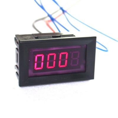

Приобрел на али такой тахометр.
http://vk.cc/50GQgT
Подключил, и когда он работает он почему то мигает.
А когда например нажимаешь на тормоз не мигает.
Вот кто нибудь понимает почему так, и как это исправить.
Видео прилагаю.
[youtube]kw8CHEH-7X8[/youtube]

ага померил напряжение, оно колеблется от 14 до 19 вольт, на 15 вольтах эта штука и начинает мигать ей много напруги.
Фары включаю падает почти на 1 вольт, и потом тормоз жмешь еще ниже и поэтому перестает мигать ))
Попробую кренку воткнуть перед ним
