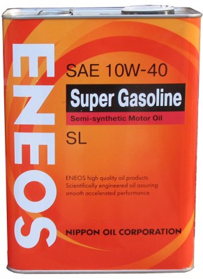

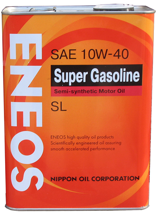

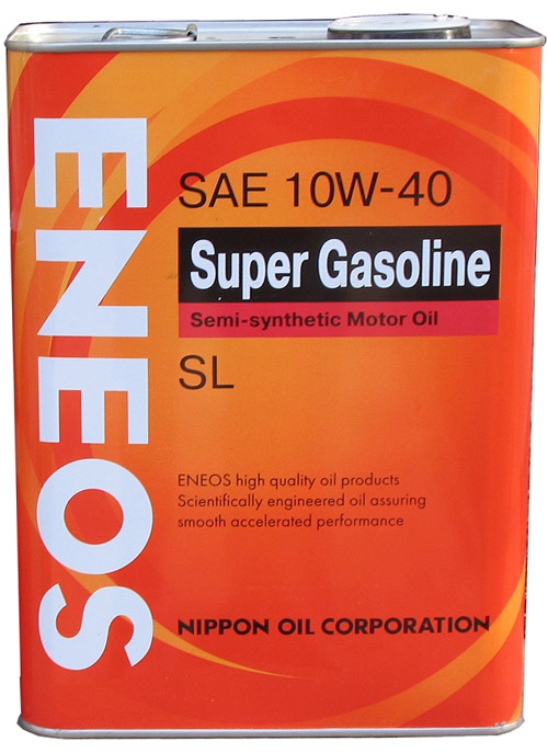

Вот тут все только и говорят кастрол, мотул и ликви моли. А как насчет других производителей? Последний раз заливал такое масло http://www.japanoil.com.ua/index.php?masla/1/7 Как оно вообще? Производитель нормальный? Или стоит его сменить? Движок 139QMB 80 кубов, езжу не сильно много, можно сказать даже редко, но иногда далеко. Что посоветуете?

а зачем тебе ниссановское масло лить? Лейблов мало? 8-)

Ну просто посоветовали такое в прошлом году. Ну и залил. Вообще нормалньое масло? Я вот его еще не менял с сентября, наверное это плохо )) Буду покупать скоро масло, вот и думаю, на что сменить, впирнципе это вполне нормально отъездило, но может что-то лучше есть за те же деньги или сравнимые. Движок уже порядочно потрепан, проехал 7500км.
