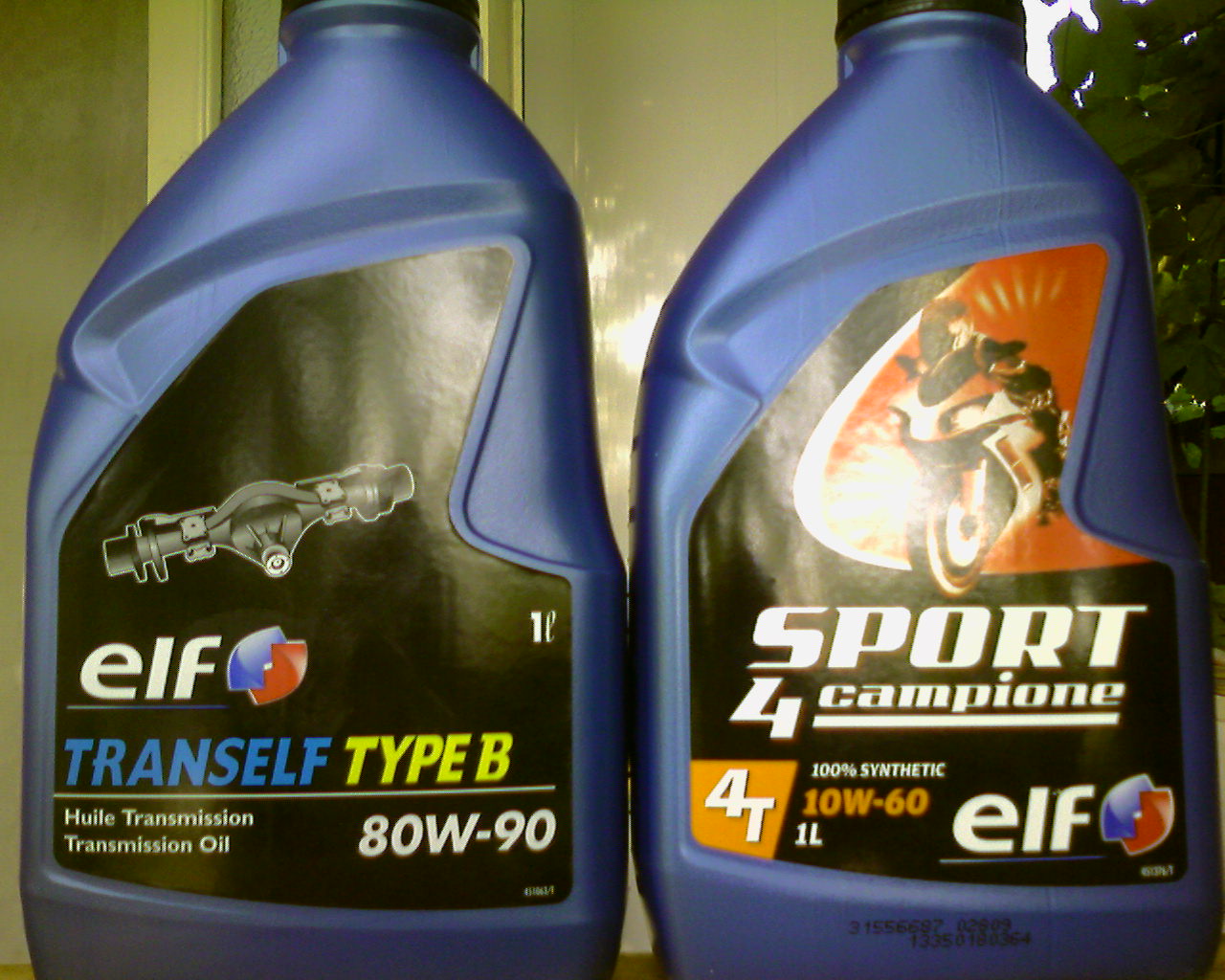

Сегодня тоже купил масло 10W60.Пока обкатка,почти прошол первые 300 км и первая замена масла.Вот переживаю не будет ли оно слишком вязкое.Хотя оно там не на долго,т.к. на 600 уже опять буду менять.Может на лето пойдёт 10W60,а на осень возьму 10W40.
Ди и ещё.Кто,что может сказать о масле Elf? Какие отзывы?
