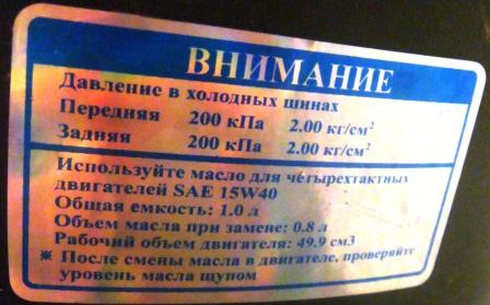

Forestrash писал(а):
у меня тоже есть инструкция идущая в комплекте со скутом и в ней указано масло 10w40.
в книге Авеля тоже указано рекомендованное масло как 10w40.
Принципиальной разницы в советах для летних покатущек нет что 15W40, что 10W40
"летняя" вязкость 40
Комментарий к файлу: Табличка
oilengine.JPG [ 35.89 KiB | Просмотров: 6257 ]

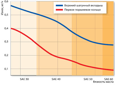

почитайте статью из журнала За рулём http://smsumh.com/pbs.php?pbl_action=view&pbl_id=1783
1-1 (3)(141).jpg [ 45.94 KiB | Просмотров: 6248 ]

Можно было не приводить эту ничего не говорящею картинку.
В конце статьи http://smsumh.com/pbs.php?pbl_action=view&pbl_id=1783
есть вывод.
1. ТАК КАКОЕ ЖЕ МАСЛО ЛИТЬ?
Ответ на главный вопрос прост: только тех групп вязкости, которые рекомендованы производителем. Причем МОТОРА, а не МАСЛА!
2. Так вот, простой переход с «сороковки» на «пятидесятку» для нашего мотора приводит к увеличению температуры поршня на 8–15 градусов в зависимости от режима его работы. Но кто это учитывает при выборе масла? И еще. Очевидно, чем более толстые пленки остаются в цилиндре, тем больше масла израсходуется на угар. Поэтому, используя более вязкое масло, не удивляйтесь, если его расход возрастет.
