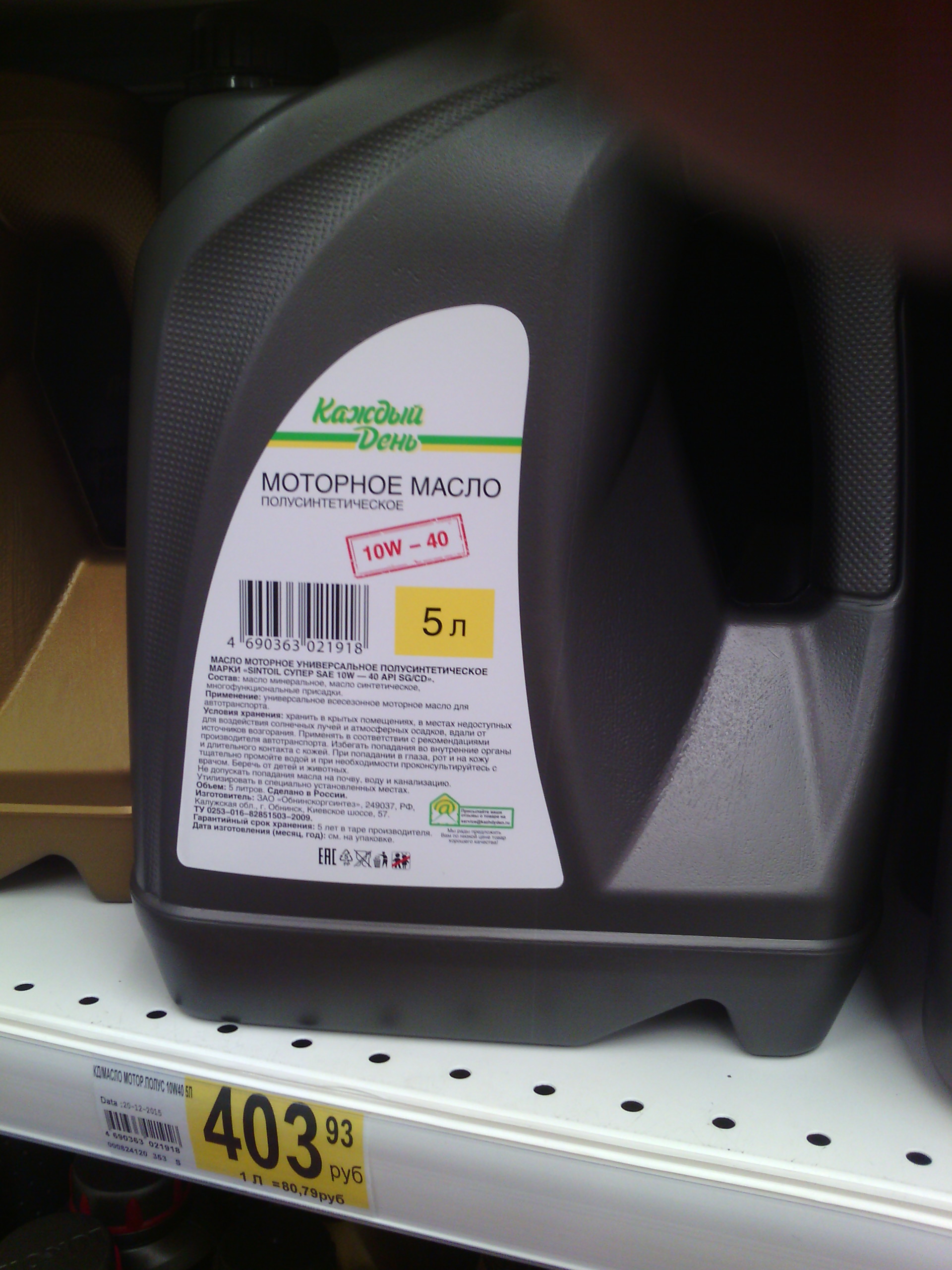

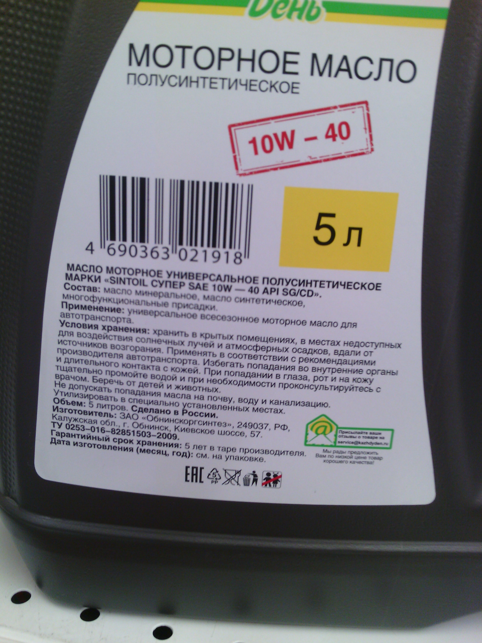

Попробовал после хороших и дорогих масел от мобил, залить лучек, уж больно дорогие они сейчас, да и нафига платить больше если разницы никакой...
1 литр мобила 650р, 5 литров лукойла 620р. Выгода очевидна.
Сменил синтетику мобила 5w30 на лукойл полусинь 10w40 api SG/CD.
Жопой никаких изменений не почувствовал, ухом тоже, средняя температура двигателя субъективно возросла прилично, с 70-80 до 90-100 и выше если ручку откручивать, точных замеров не делал, возможно погода виновата да и датчик температуры я поставил не так давно. Днем в +30-33 в тени за 15-20км по городу останавливался раза 3-4, в пике температура лезла к 120гр, но стоило постоять минут 5-7 с выключенным зажиганием как она уже снижалась до 80-85, возможно глючит сам показометр вазовский от перенапряжения.
Сейчас при +18-22 в вечернее время температура не вылазит за 90 градусов при любых наваливаниях.
На данный момент проехал на нем километров 800, вскрыл ГРМ, все так же девственно чисто и красиво, масляная пленка показалась довольно толстой, на синьке она была почти незаметна. Капельный тест на ура, масло почти не почернело, хотя в моторе полная чистота.
Решил продолжить эксперимент. На данном этапе считаю что лучек вполне себе ничего масло, если и дальше все будет в том же ритме то смерть мотора будет явно не от масла. Угара кстати почти нет, жиденькую синтетику мотор поел, грамм 150-200 скушал за 1200км, лучек пока держится на отметке выше нормы.
UPD. Проехал на лукойле где то тысячу с копейками, приехали запчасти и решил не откладывать ремонт, раскидал мотор и ничего плохого не увидел, совсем.
Стружки нет, зеркало на цилиндре как новое, хон на месте, даже рисок нет, немного потерся типо тефлон на юбке поршня и все, немного бархатного нагара на грубо запиленной голове и немного рыхлого нагара на полированном поршне, скорее всего просто от недогрева в последнее время, общий пробег поршневой тысячи 2, почти не обкатывал.
Так что лить можно.

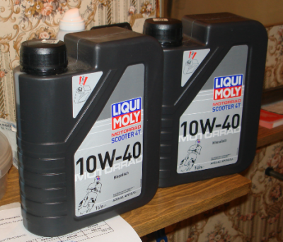

Купил для нового скутера. Ну там обкатка, да и по деньгам. Масло пойдет?
Снимок.PNG [ 244.26 KiB | Просмотров: 11484 ]

Пойдёт на обкатку, если не подделка.
Но вот вопрос, зачем было брать в таких банках?
Ведь дешевле было взять без наклейки 4Т скутер, дешевле бы вышло.
И не видно, что за основа, минералка?

За дальнобой 2-й степени. (1)
http://www.fcs-ural.ru/node/1086
Минералка это.

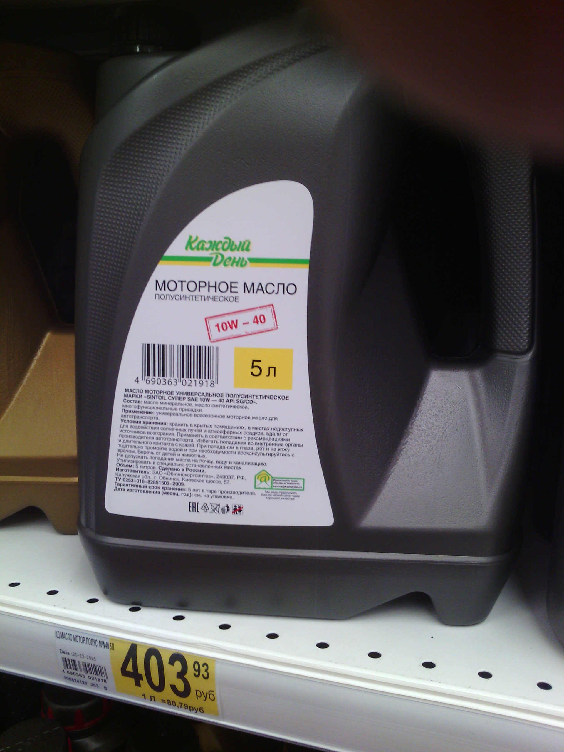

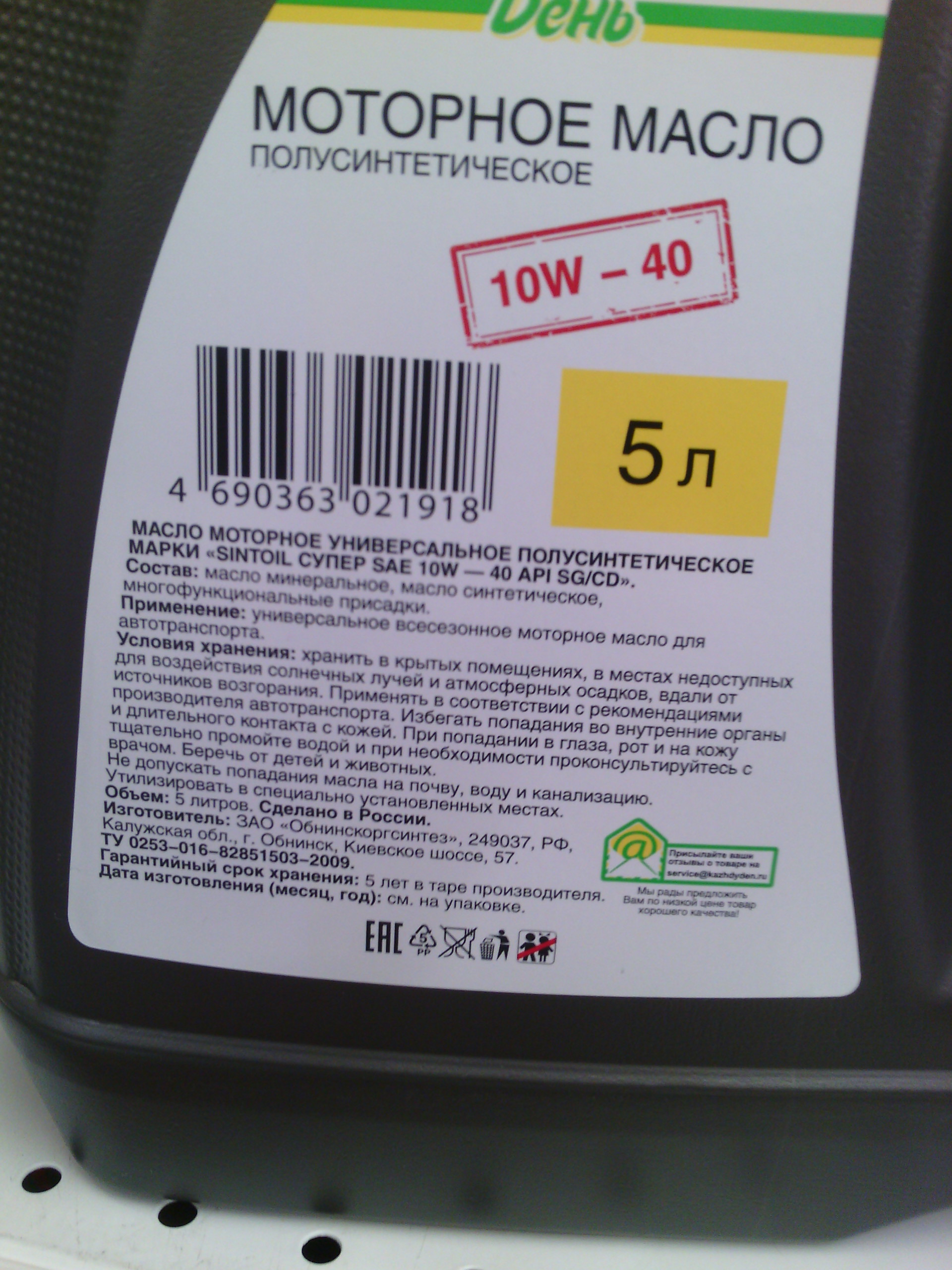

GRO, это минеральное.
Все это от не знания и отсутствия опыта ) ну что теперь делать...
Чем плохо минеральное?
Я немного тут почитал, масло не так уж и важно от бренда..
Сегодня вот что попалось на глаза.
IMG_20160222_155312.jpg [ 802.79 KiB | Просмотров: 11452 ]
IMG_20160222_155301.jpg [ 715.39 KiB | Просмотров: 11452 ]

vk 72 Да подойдёт на обкатку и уже купленное,оно же соответствует по группе допуска вашему мотору,лишь бы не паленое., то что на последних фото по мне так ну его в баню.Просто на будущее стоит покупать хотя бы полусинтетику нормального производителя и не обязательно на нем должно быть написано скутер.По своему опыту из недорогих масел прям для скутера можно посмотреть полусинтетику agip 10w40 (проверено, мин нет),Из автомасел полусинтетика liqui moly 10w40,масла Castrol.Это из проверенных вариантов,поостерегся бы брать Motul и Лукойл.На Motul нарывался паленый,правда 2т но все же, а про лукойл есть у меня определённые подозрения,что именно из за него в свое время дала дуба ЦПГ при длительном перегоне,хотя может просто так совпало.

ЛиквиМоли хорошее масло,даже если и минералка то все нужные присадки в нём есть,конечно если не подделка.
