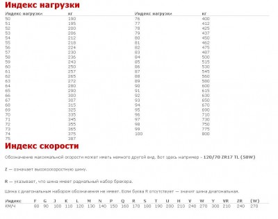

что такое 140/80-18 M/C 70M TL в маркировке мотошины?
140 — Ширина профиля покрышки в миллиметрах.
80 — Высота профиля в процентах от ширины.
18 — Посадочный размер внутреннего кольца покрышки в дюймах.
M/C — Аббревиатура от Motorcycle. Означает, что шины относятся к категории мотоциклетных шин.
70 — Число, соответствующее нагрузке, которую способна выдержать шина при максимальном внутреннем давлении воздуха. Смотрите ниже таблицу индексов нагрузки
M — Индекс скорости. Читайте ниже о индексах скорости
TL — Тип шины. ТТ — аббревиатура от Tube Type (камерный тип) — обозначение для покрышек, предназначенных для использования только вместе с камерой. Обозначение TL — аббревиатура от TubeLess (бескамерная) — указывает на то, что шину следует использовать без камеры.
fdfhg.JPG [ 56.86 KiB | Просмотров: 8624 ]
