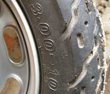

СообщениеДобавлено: 08 Feb 2010, 09:26
Зарегистрирован: 07 Feb 2010, 20:46
Сообщений: 24
Откуда: регион 60
Скутер: ABM Storm
Стаж: 4 000км
Езжу 50/50 то по асфальту то по грунтовке+полевые дороги скользкие после дождя.Зимой не езжу.Какую резину посоветуете? Диски 10".
Сейчас стоит такая.На скользкой почве вообще не управляема равно как и по песку.
