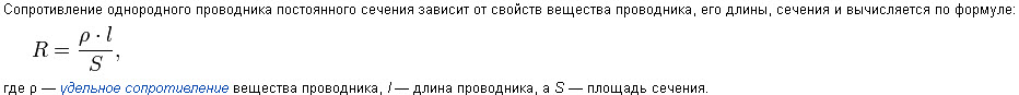

Arthes
Ещё раз, 5% мощности искры = 0% мощности двигателя.
Законы физики еще никто не отменял. И как я уже писал при прочих равных - более тонкий электрод будет иметь меньшие сопротивление
А физику давно читал?
Проводимость прямопропорциональна площади сечения проводника и обратно пропорциональна его длинне.
Тоесть чем тоньше проводник, тем больше его сопротивление.

Не надо трогать физику :) На мой взгляд, тонкий электрод усиливает искру за счет сведения энергии искры в более тонкую дугу, выше мощность искры, выше температура, более большой зозор может пробить. Учитывая что в карбах смесь не идиальна на всех режимах и сопротивление воздушного фильтра на высоких оборотах тормозит поток воздуха, при этом через жиклер поступает больше топлива (если конечно жиклер сможет осилить), то на высоких оборотах получается обогащение смеси. И эта обогащенная смесь заливает свечу. В таком случае свеча с тонким электродом позволит нормально поджигать эту обогащенную смесь, конечно в разумных пределах. Допустим двигатель сможет давать дополнительно + 500-1000 оборотов, это скажется на повышении мощности двигателя и даже немножко скорости.
Чем спорить лучше проверить, всего то 5 соток :)

GRO, а как же то что чем мощнее искра тем лучше воспламенение РС, и выше "отдача"?
Более тонкий электрод имеет большие сопротивление чем толстый?!
Нет тогда я что-то реально недопонимаю...
Зачем тогда вообще на безконтактное зажигание перешли?
Вообще-то да. :-D
Чем проводник длиннее и тоньше, тем выше его сопротивление.
Чем больше искровой зазор, тем выше его сопротивление.

Нет я похоже чего то реально недопонимаю... КАК больший искровой зазор между электродами свечи может давать меньшие сопротивление??!?! Ведь в нем больше воздуха
P\S\S И потом раз у нас электрод иридивый то и сопротивление надо считать по иному чем для обычного

Тонкий электрод имеет большее сопротивление в омах. На которое нам, в общем-то, глубоко наплевать за его малостью, а также очень малой силе тока. В колпачке или самих свечах вообще стоят помехогасящие резисторы на сотни или тысячи ом, и ничего же. Сопротивление иридия считается точно так же, как и сопротивление любого другого материала и точно не наоборот.
Реальное преимущество тонкого электрода - с ним больше напряжённость электрического поля и потому для пробоя искрового промежутка нужно меньшее напряжение в вольтах. Можно увеличить зазор или иметь более надёжную искру.
