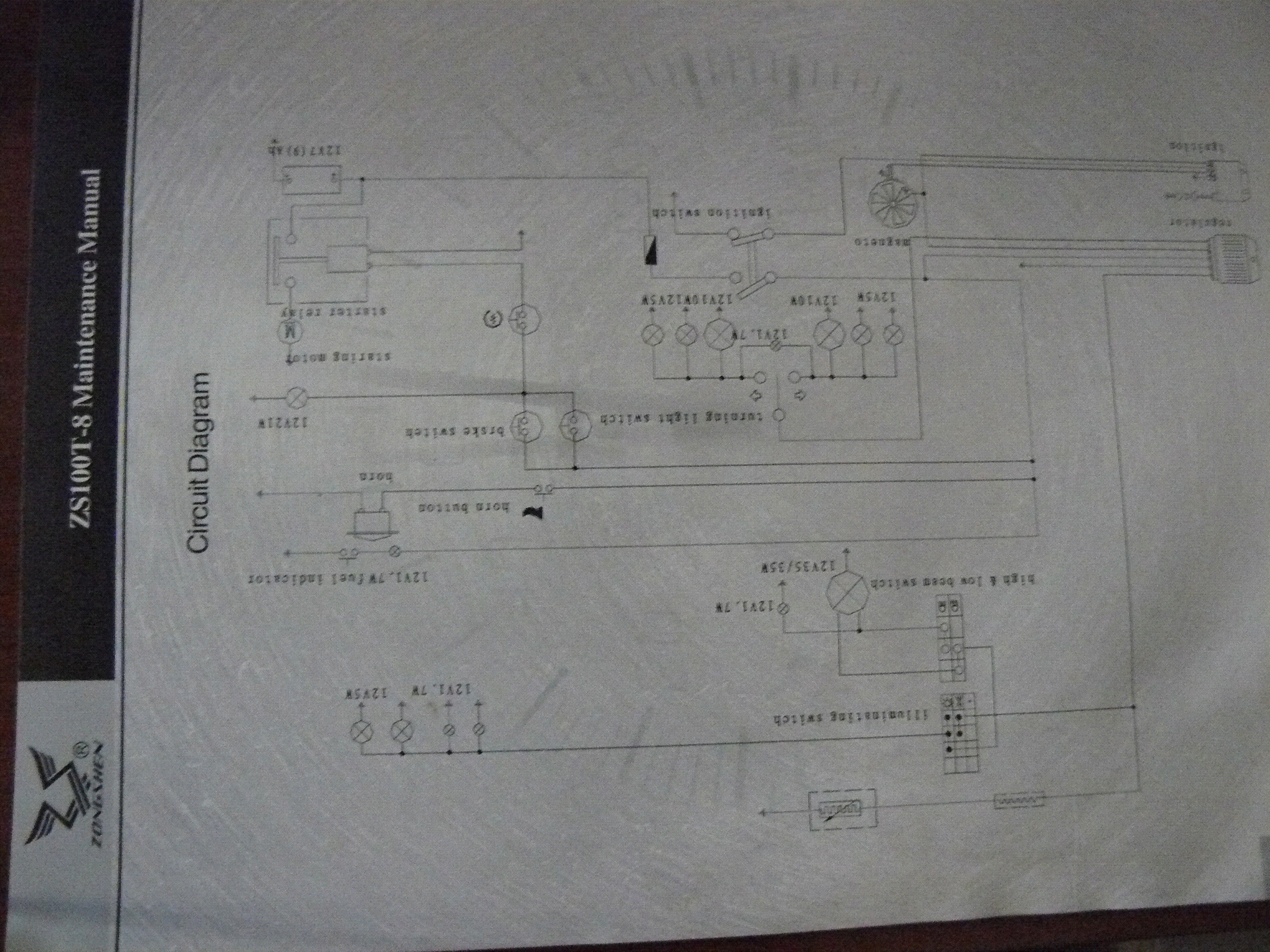

Уже два дн роюсь в интернете и не могу найти схему проводки скутера,года полтора назад видел у человека который толь ко что такой скутер,книжку которую с ним в комплекте прислали там видел схему и много полезной информации.
Если у кого нибуть из камоводов есть такая книжка сфоткайте и выложите схему а вообще и всю книжку отсканированную тоже интересно было бы почитать.

Комментарий к файлу: извини за качество, доберусь до сканера сделаю норм
.GIF
.GIF [ 953.9 KiB | Просмотров: 9387 ]

Большое списибо,сканировать необязательно,и так все отлично видно :) .
А в мануале информации по реле регуле-регулятору(выпрямителю) случайно нет?
Очень нужно узнать на какой вывод у него какой провод подключается (хотелось бы убедится что так как на схеме нарисовано),выпрямитель сжечь не хочется,а то из Москвы опять придется заказывать и ждать пока придет :( .

Со схемой совпадает, я проверял. А доп инфы нет((

попробую по схеме присоединить,надеюсь что он приживется на сузуки катана.

Посмотрел внимательно на схему и понял что реле поворотов похоже встороенно в реле регулятор 8-) ,сегодня забрал на почте регулятор от зонгшен и поставил его на катану,проверил погщзовав и повключал свет,в гараже вроде все работает как надо,на дороге позже протестирую,теперь у меня на скутере запаcное реле поворотов имеется встроенное в регулятор :) .
