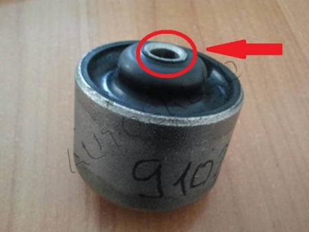

Подскажи, как увеличил отверстие в сайленблоке?
Я купил сегодня от нивы а там оно меньше

в сервисе предложили сточить втулку. Не охото, что то

фото. Может быть есть у кого светлые мысли.

а какие тут мысли? - при попытке расточить внутреннее отверстие втулки железка нагреется и выскочит из резинки. По крайней мере у меня так было .Дальше я взял внутреннию втулку от родного сайлента и воткнул в новый . Хватает на год

Думаю повезу токарю, пусть точит шкиф под толщину втулки.
