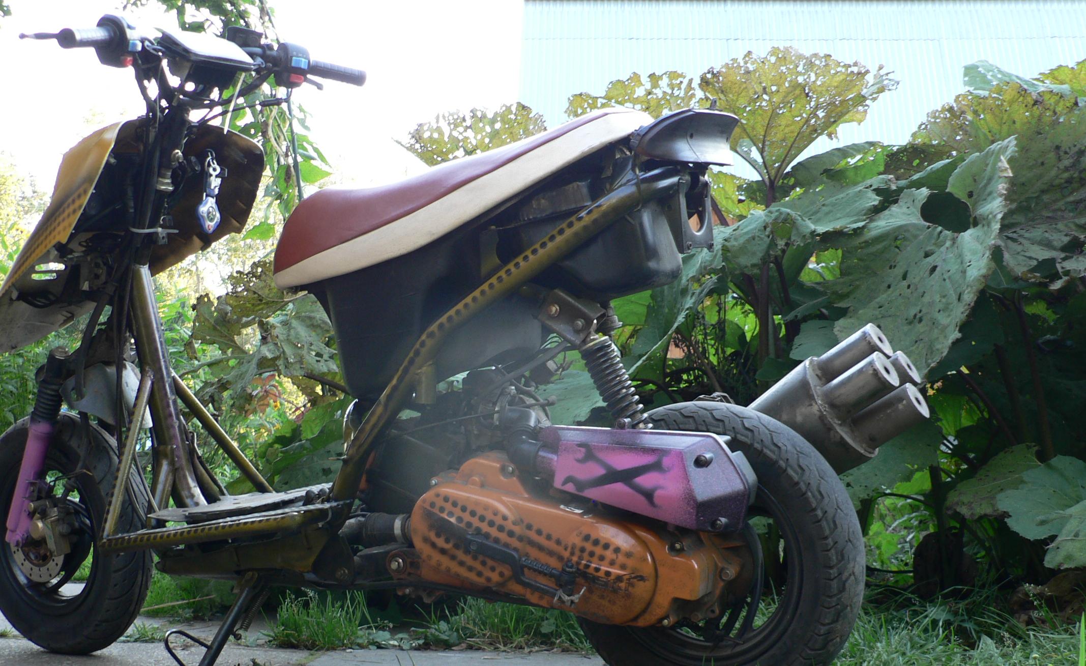

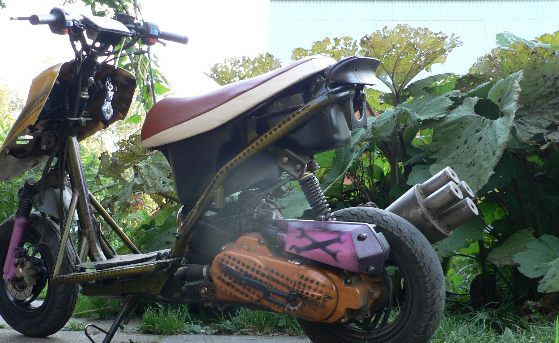

Вот парни каким должен быть глушитель!!!)) Настоящий HandMAde!

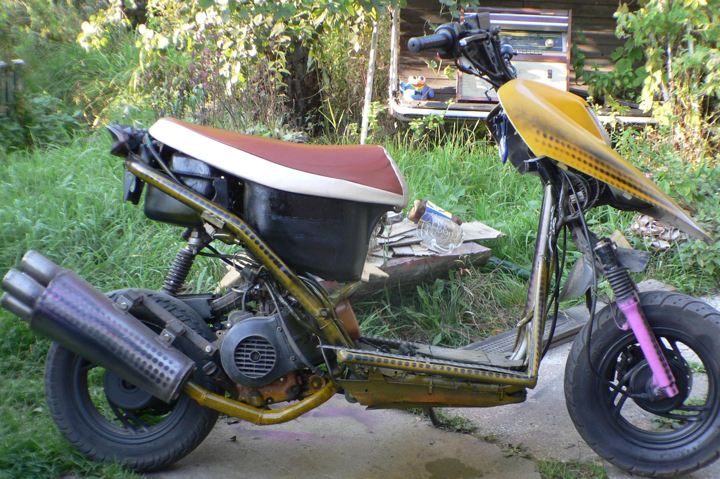

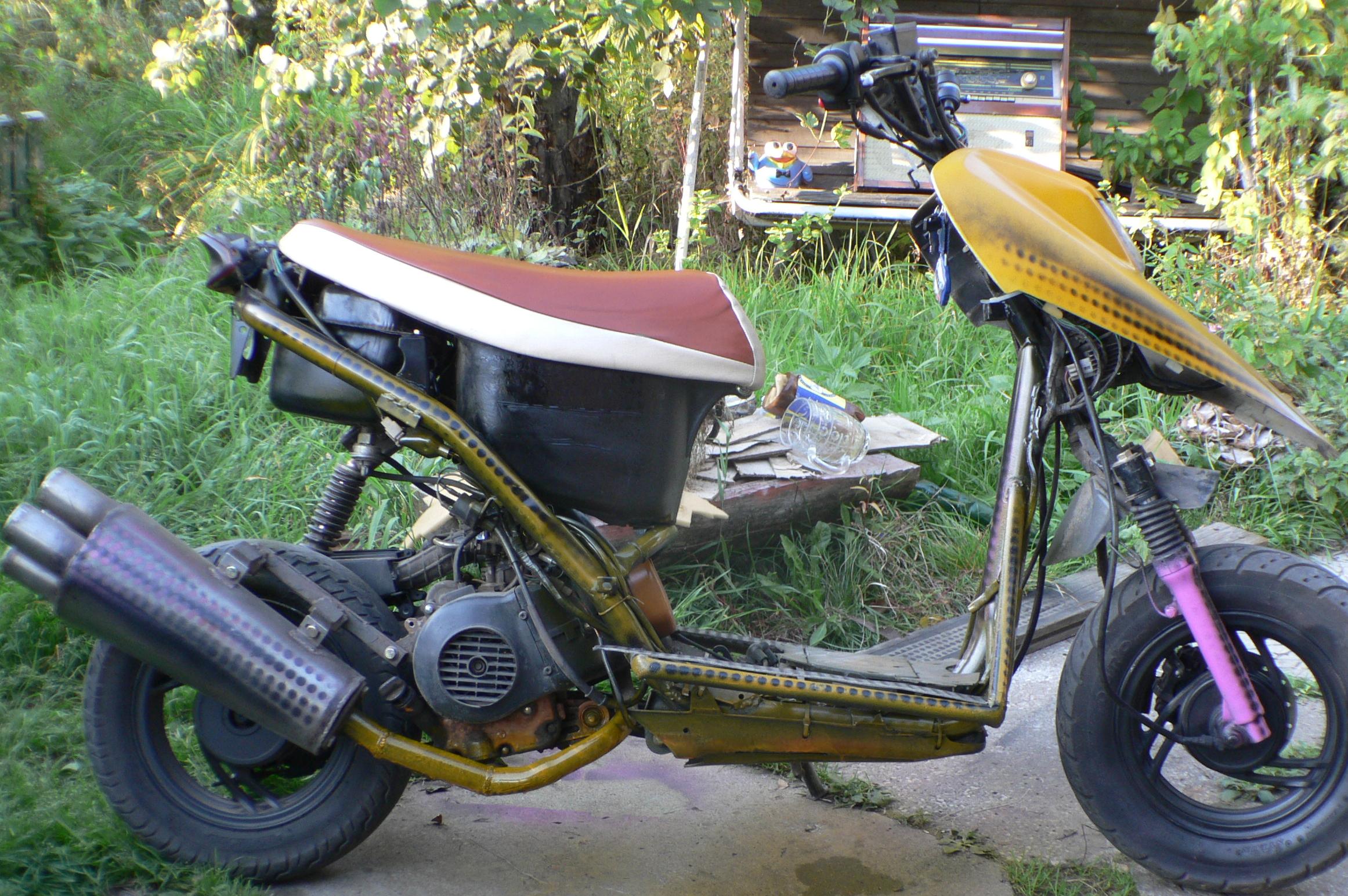

Итак, вот что получилось, впринципе практически конечный результат....

Ничо так.......крепить как бушь? площадку не реал переварить на новый?
Хочу назад в СССР.
"Чем больше странных людей, берущих все новое, тем дешевле вторичка. Что нам и требуется." (с) QQZ
 Заголовок сообщения: Re: Глушитель, типа тюнинг!!!)))
СообщениеДобавлено: 19 Jan 2010, 15:47
Зарегистрирован: 22 Jan 2009, 09:49
Сообщений: 72
Откуда: Москва, ЗАО
Скутер: Zongshen KAMA "50"
мне тоже нравится. площадку "мастер" предложил приварить родную, я пока думаю, может сделать просто два профиля к каждому отверстию крепления подвести...
прокладку нашел (которую ты ставил), правда только одну увидел, возможно вторая прикипела к двиге...
завести так и не смог, видимо "парень" совсем замерз бедолага))))
По поводу тяжелого кика, я так понял это нормально...
А теперь цена вопроса:
- глушитель универсальный, самый маленький который смог найти на Кунцевском авторынке - 1800 рублей.
- слесарно-сварочно-обрезательные работы дал 300 рублей....
Вот как то вот так :001
