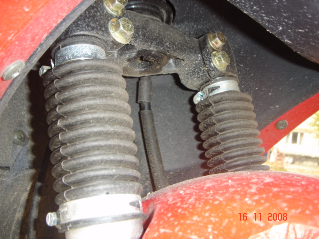

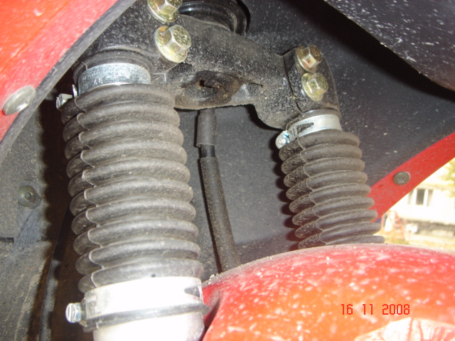

Вот тут еще из старых доработок на форуме нарыл свое дополнение, выложу еще тут чтоб не затерялось!
Андрей писал(а):
А вот существенный минус новой Камы - отсутствие пластиковых защитных стаканов на передней вилке. Вся грязь теперь летит на хромированые перья. Надо будет указать китайцам на этот недочёт .
Я тут себе такую доработочку сделал, мне теперь грязь не страшна!
Вот так все было открыто, и боялось грязи!
Вот они резиночки (от оки), чуток верхушку обрезал, одел хамутик, затянул потом аккуратно сверху лишнюю резину срезал.
вот как прекрасно хром закрыт от грязи,
Совет проведите маркером на неснятом аммортизаторе линию чтобы отметить глубину на которую заходит перо в траверсу и до этого момента закрепить гофру:!:
Ну вот впринципе решение проблемы защиты перьев, и не надо там какието стаканы искать, мне эта затея обошлась всего в 180ре за две резиночки.
Скутер-Чоппер http://www.china-scooter.ru/forum/viewtopic.php?f=50&t=15998

BlackHappy писал(а):
От Таврии подходят без разрезов
А такие плохие родные сальники по грязезащите? Или переднее крыло не айс, что жестоко грязь летит? Или просто, для перестраховки?

На каме крыло расположено выше перьев, получается что все в грязи, так что пыльники это гуд!
Насчет хеппика не знаю...
