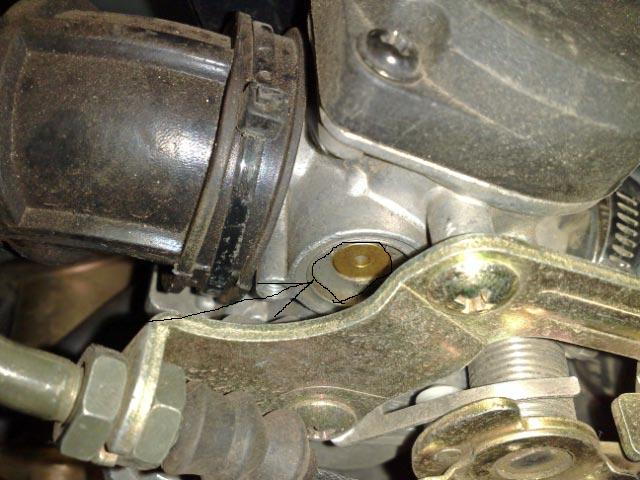

АААААА! СПааасите! :-o :-o :-o Сегодня готовя Каму к сезону увидел что на карбюраторе чего -то не хватает.Вот на фотке обведено кружочком и указано стрелочкой. Подскажите что там должно быть. *HELP*

Всего там хватает!
А вот пластиковый хомутик лучше заменить на металлический!

Да хомутик я поставлю металический. Но мне кажется что там должна быть какая то крышечка,ведь там и углубление есть и резьба под два болтика. *DONT_KNOW*

Пардон...
Действительно крышка должна быть.
А вот что под ней?

А ничего под ней нет.
