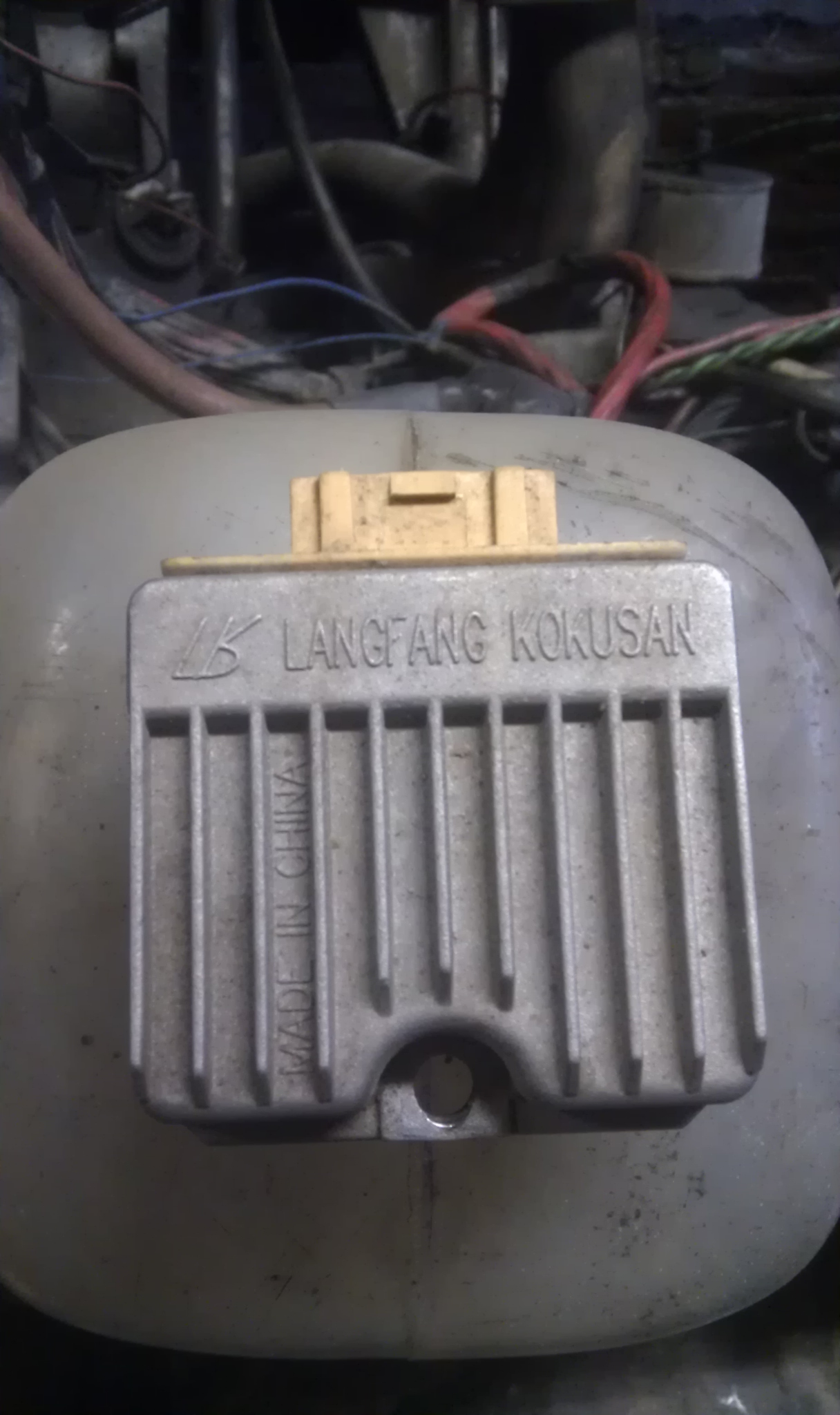

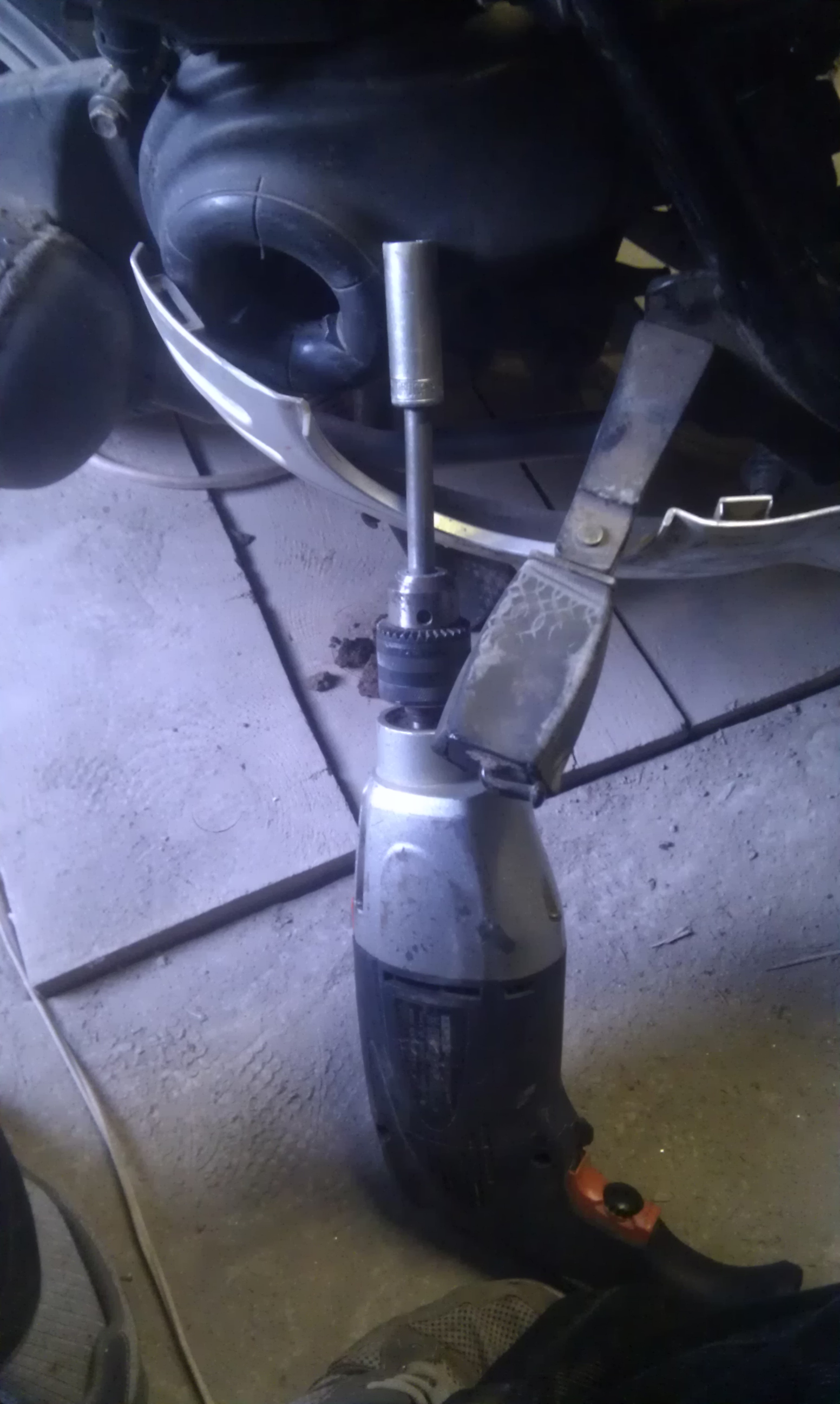

А у меня вот такой стартер *ROFL* . Пока не разберусь с остальным, новый не куплю. Короче скинув клему с акб замерил напряжение, 10 на холостых, на оборотах 6 вольт. Видимо вот почему не разгоняется больше 50... Куплю новый регулятор сообщу о изменениях, если не поможет продам. Вугага
Как глубоко.
Вообще скидывание клеммы с аккумулятора на работающем двигателе - прямой путь к долгому и нудному поиску нового рабочего регулятора напряжения.
Полученные результаты - нормальная работа шунтирующего регулятора напряжения.
Нормально он работает только в паре с АКБ.

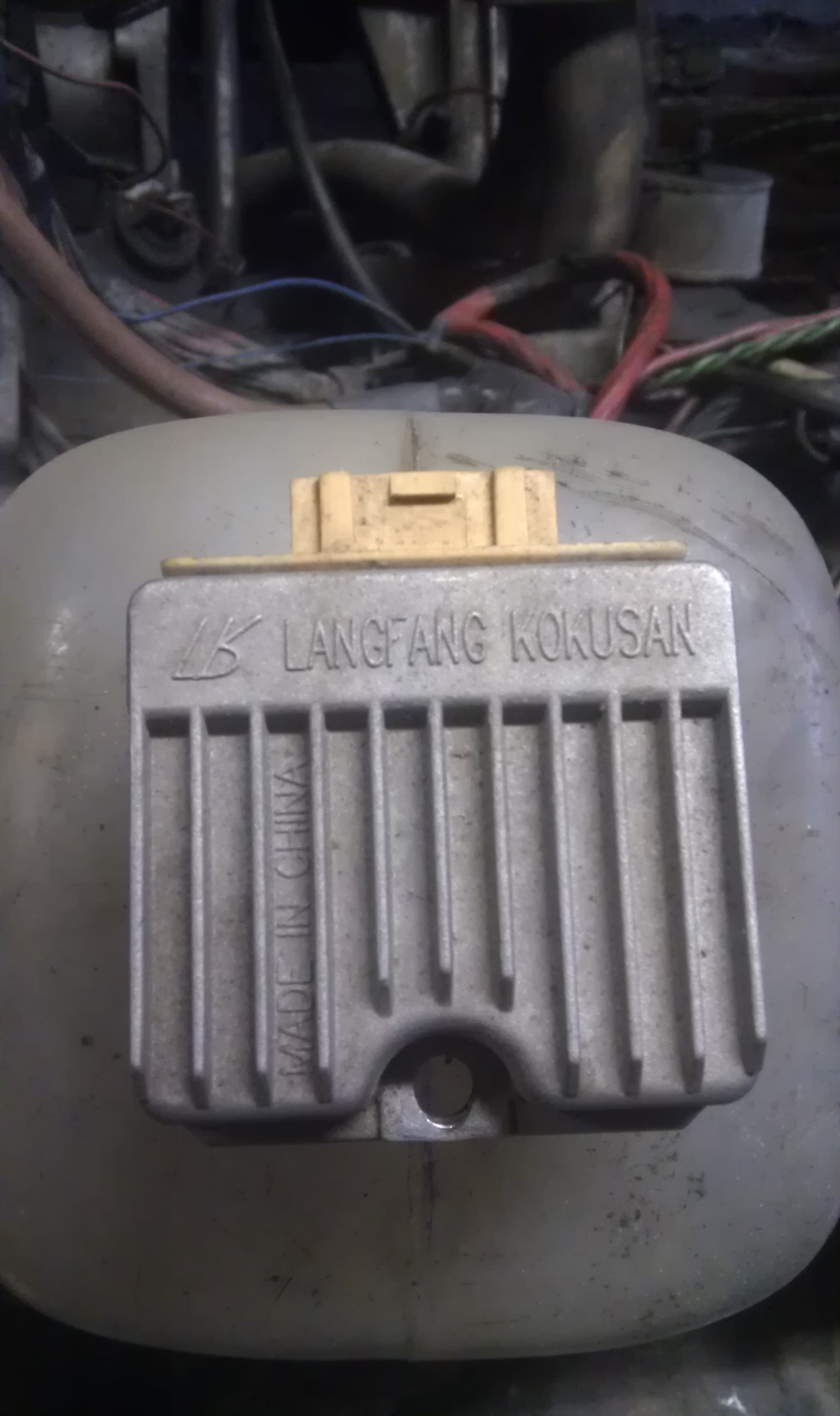

:-D лангфанг кокусан!? В магазине будет истерика чувствую ))))))
