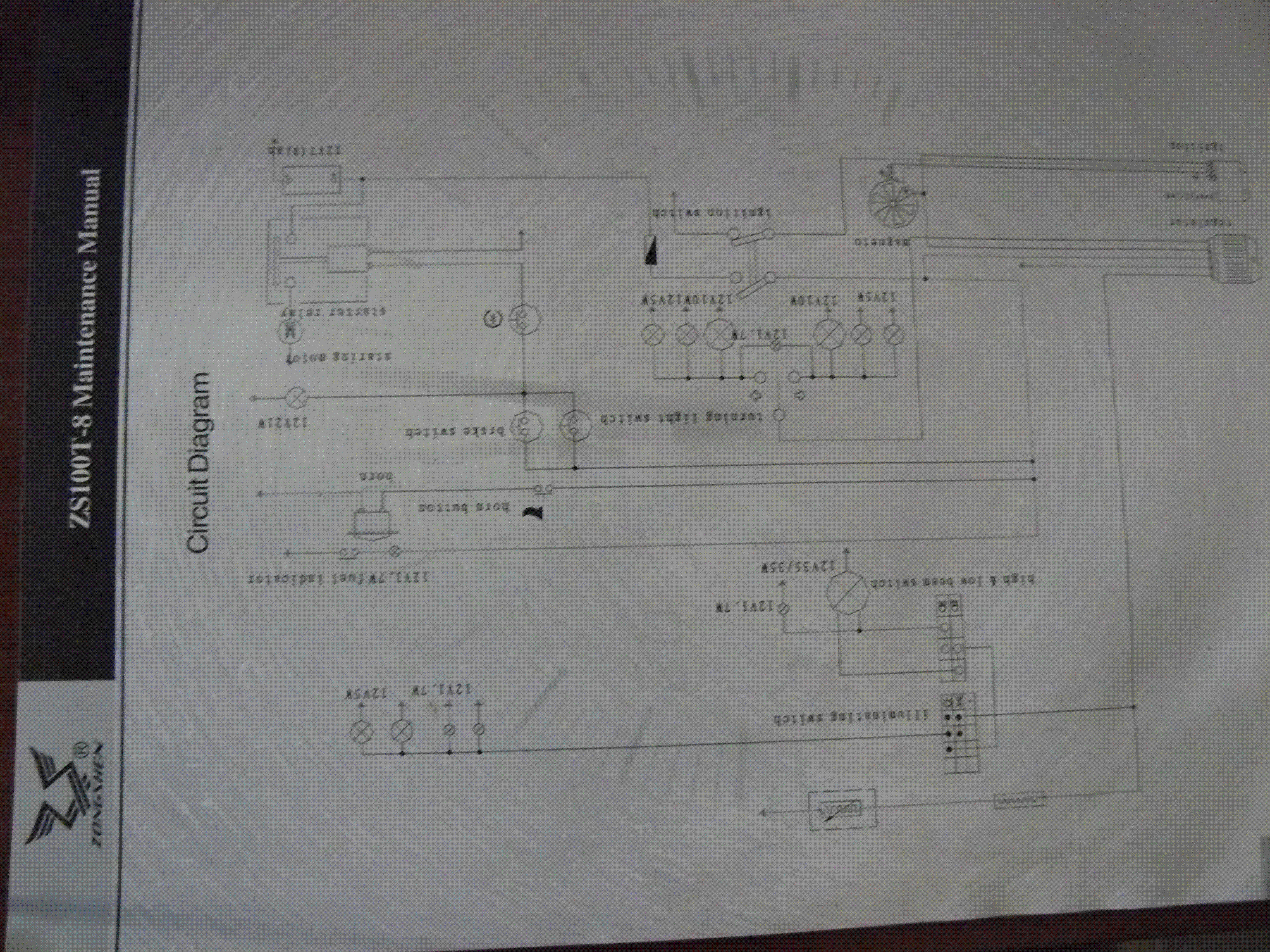

Уже два дн роюсь в интернете и не могу найти схему проводки скутера,года полтора назад видел у человека который толь ко что такой скутер,книжку которую с ним в комплекте прислали там видел схему и много полезной информации.
Если у кого нибуть из камоводов есть такая книжка сфоткайте и выложите схему а вообще и всю книжку отсканированную тоже интересно было бы почитать.
Автор:  MadCat [ 25 Mar 2010, 23:19 ]
Заголовок сообщения:  Re: нужна схема на zongshen cama
Комментарий к файлу: извини за качество, доберусь до сканера сделаю норм
.GIF
.GIF [ 953.9 KiB | Просмотров: 9397 ]
Автор:  Sergeyy [ 26 Mar 2010, 13:47 ]
Большое списибо,сканировать необязательно,и так все отлично видно :) .
А в мануале информации по реле регуле-регулятору(выпрямителю) случайно нет?
Очень нужно узнать на какой вывод у него какой провод подключается (хотелось бы убедится что так как на схеме нарисовано),выпрямитель сжечь не хочется,а то из Москвы опять придется заказывать и ждать пока придет :( .
Еще раз спасибо за схему *THUMBS UP* .
Автор:  MadCat [ 26 Mar 2010, 16:42 ]
Со схемой совпадает, я проверял. А доп инфы нет((
Автор:  Sergeyy [ 27 Mar 2010, 02:17 ]
попробую по схеме присоединить,надеюсь что он приживется на сузуки катана.
Автор:  Sergeyy [ 07 Apr 2010, 22:42 ]
Посмотрел внимательно на схему и понял что реле поворотов похоже встороенно в реле регулятор 8-) ,сегодня забрал на почте регулятор от зонгшен и поставил его на катану,проверил погщзовав и повключал свет,в гараже вроде все работает как надо,на дороге позже протестирую,теперь у меня на скутере запаcное реле поворотов имеется встроенное в регулятор :) .
Автор:  Андрей [ 09 Apr 2010, 13:12 ]
Кулибин :-D .
