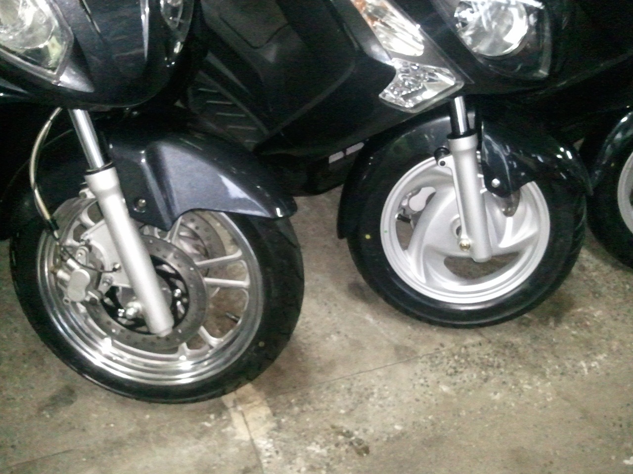

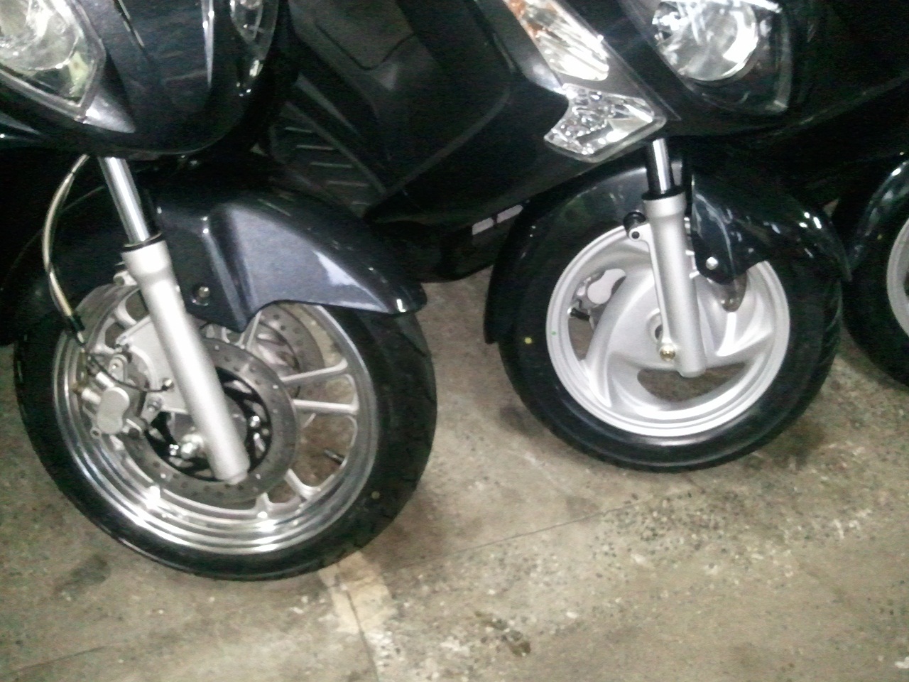

Суммарный радиус переднего колеса квадроченты со штатной покрышкой больше радиуса колеса бурга в штатном исполнении примерно на 1 см. Дает ли это какое-нибудь значительное приемущество?

Стоп, как же? У квадры 16" диск! Или там шина настолько тонкая что перекрывает приимущества 16" диска?

Мне что-то тоже с трудом верится. На квадре не мегаслик же стоит (120/70-16)

Это фотка квадраченты слева и sym с 13 " колёсами, аналогично у ская 400

да, забыл сказать, у sym вроде как высота 80, у ская 400 90

Сейчас посчитаем.
16"=40,64см
13"=33,02см
Итак 40,64+14=54,64см диаметр кватры,
33,02+18=51,02см диаметр ская.
54,64-51,02=3,62см разница в диаметре.
По радиусу отличие на 1,81см.

Да, грустно.
Управляемость у кватры в плюсе, зато её придётся потратить на объезд всех ямок.
