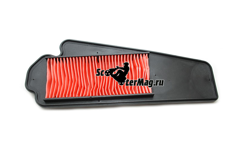

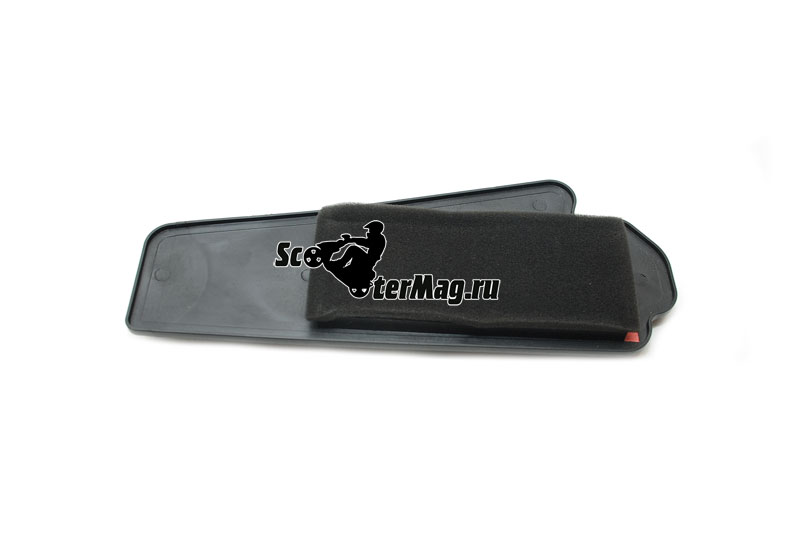

Всем привет! Ищу фильтрующий элемент, который представляет из себя пластину с одной стороны которой закреплен бумажный фильтр, с другой - поролоновый. Везде искал, но ни в одном интернет-магазине не нашел :( Что-то похожее (http://www.scootermag.ru/new/shop/produ ... t-139qmb-/)есть в скутермаге, но судя по габаритам и отверстиям крепления - не то. Может кто-нить заменил чем-нить или нашел аналогичное. Если можно ссылку...
Фото похожего элемента со скутермага ниже...
DSC_5503_enl.jpg [ 22.69 KiB | Просмотров: 4114 ]
DSC_5502_enl.jpg [ 43.92 KiB | Просмотров: 4114 ]
