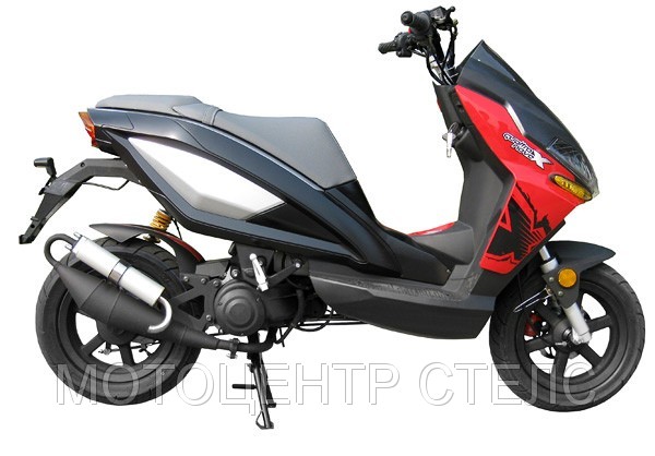

Что-то тут на фото другой крепёж муфлера, две гайки вроде, а не три как в Эррове
http://www.revout.ru/
Там в прайс-листе есть "набивка для муфлера" Технигаз за 530 руб. Вариант?
Ещё мысль :-[ Уменьшить диаметр трубки выхода муфлера путём вставки в неё пробки с отверстием. Тише будет точно, но не задушит ли движок?
 Заголовок сообщения: Re: Обсуждение скутера STELS ARROW 50 (2009)
СообщениеДобавлено: 18 Aug 2010, 11:48
Сообщений: 1472
Откуда: Лабинск
VadimmF писал(а):
Знакомых нету. Но рискнуть можно. 2500 за такую крастоту не жалко будет, даже если звук не изменится! *THUMBS UP*
Но одиночный конечно надо брать, а не двойной муфлер, имхо.
на Изображение это RSII, а тебе надо от NEXT-R. там такое же крепление на 3 болта треугольником. Набивку как хочешь, но лучше взять чтобы лежала, в родном если что перестелишь.

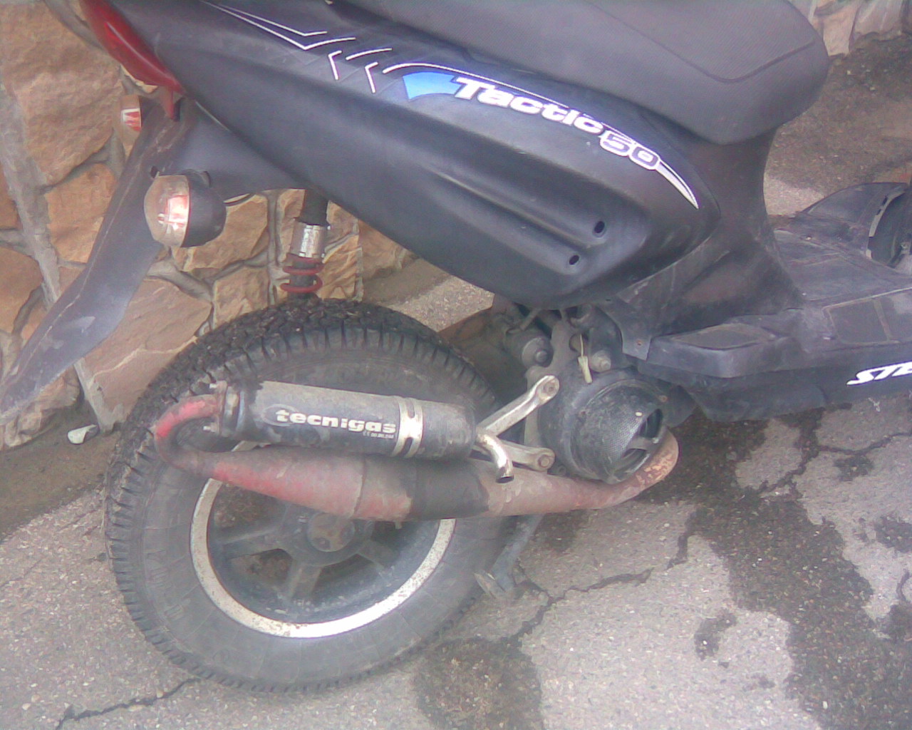

Из саксафонов больше понравилась труба Tecnigas Next-R chrom. Этот выпуск в сочетании с идущими в комплекте грузами весом 4.7 гр при установке на стандартный Jog RR и без дополнительных настроек трансмиссии позволял джогу выстреливать со светофоров до максималки в 80 км/ч за считанные секунды. И делал джог довольно злым аппаратом... На поршневых Sport 70cc и Midrace 70cc эта труба так же выглядела неплохо, но лучше всего прибавка была заметна на стандартной 50сс.
Комментарий к файлу: некст-р на моем
002.jpg [ 282.75 KiB | Просмотров: 4365 ]
