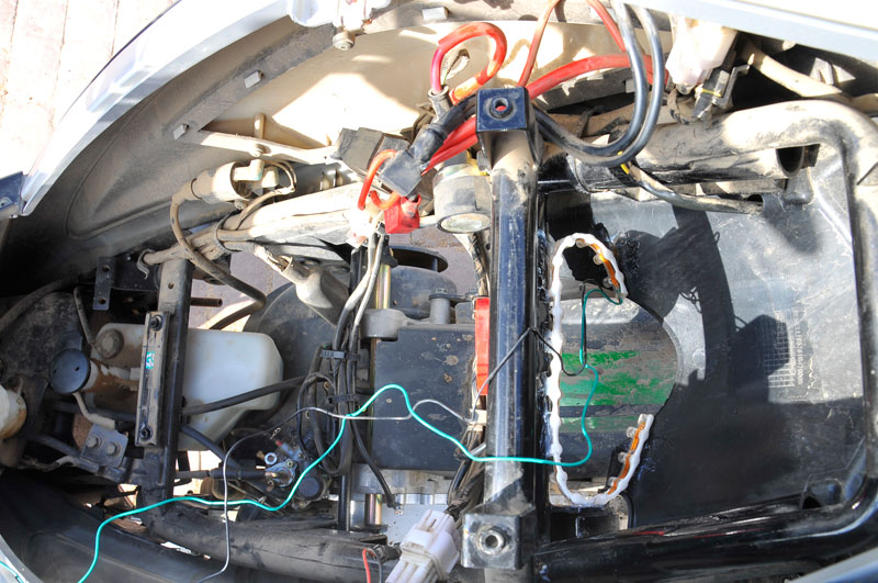

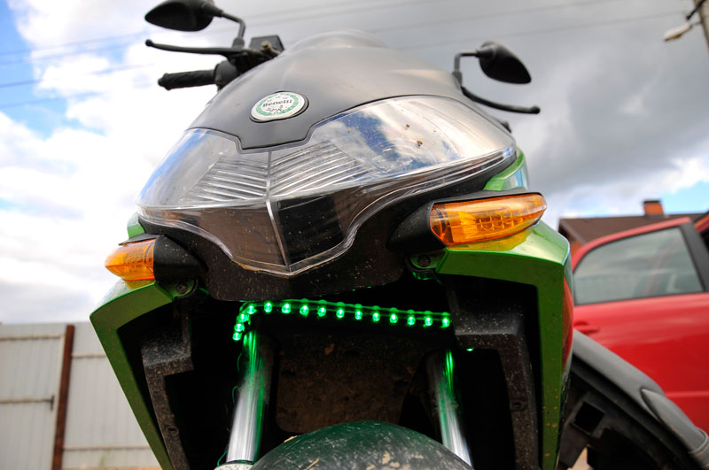

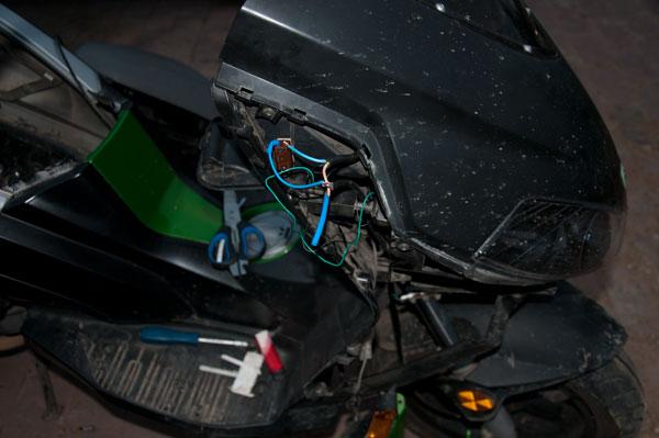

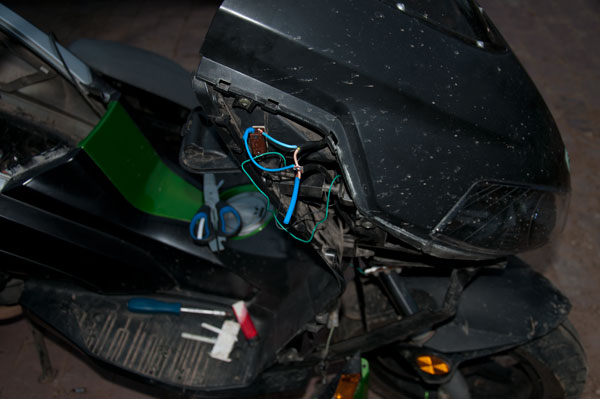

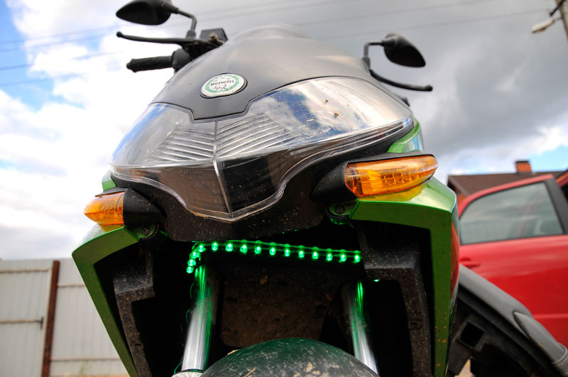

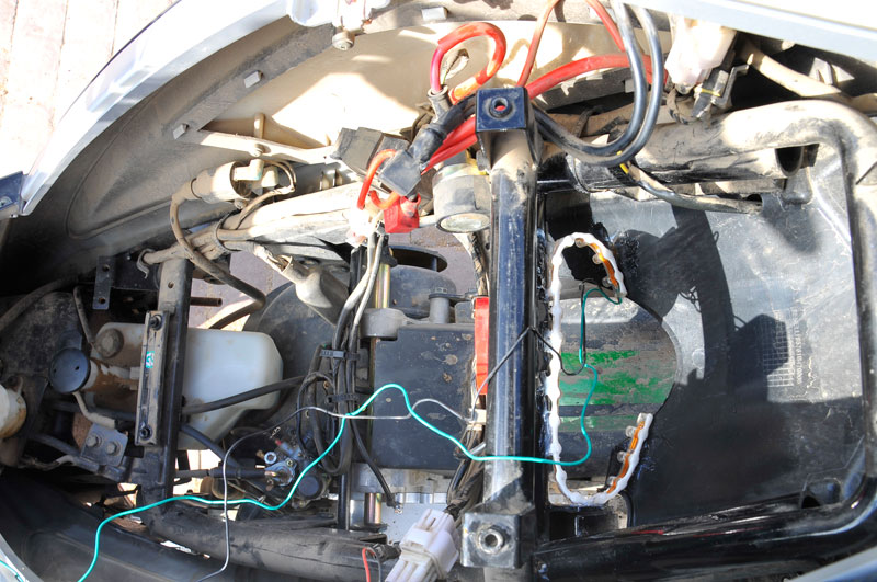

Фотки есть:
Клеил на poxipol. в наборе дается 2-х сторонняя клейкая лента-отваливается при первой кочке.
