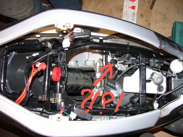

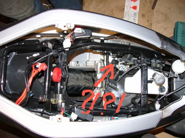

а может кто-нибудь объяснить, что за хрень указанна на фотке?
она у меня оторвалась, но скут по-прежнему заводится и ездит, вроде как точно так же, вот только стал жутко вонять выхлоп и звук переместился на более высокую октаву. Хотя может это и не из-за этой штуки. До того как оно отломалась, скутер вообще категорически отказывался заводиться. Пришло залить в него 92го полный бак, до этого бегал на 95ом. Посвятите плз, что я испорил?
x_79bda879.jpg [ 186.19 KiB | Просмотров: 5608 ]
 Заголовок сообщения: Re: Обсуждение скутера STELS ARROW 50 (2009)
СообщениеДобавлено: 12 Aug 2009, 23:12
Зарегистрирован: 25 Apr 2009, 23:29
Сообщений: 59
Скутер: Stels Tactic 50
эта хрень так называемая
ни что иное ессли я правильно рассмотрел называется электрообогатитель
то что он отломалася ни есть хорошо
не знаеш ? спроси ! тебе ответят !

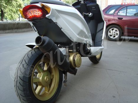

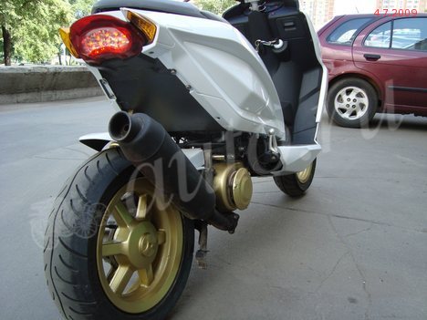

А есть ли подхвостник для эррау 2009,очень нравится как они смотрятся на лидерах и тритонах,,один раз в интернете видел и на эррау 2009,но нигде ненашел=(((((
Если у кого нить есть ссылочка киньте плиз....
Заранее благодарен=)
