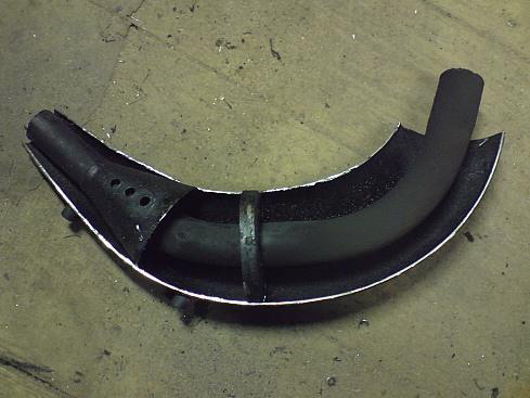

Резонатор выпиливать стоит, разница особенно чувствуется именно на полтосе:) Странно да? :-D Подрыв некислый. Очень. На верхах. При увеличении поршневой соответственно и труба нужна другая. На новую поршневую. Видел фотки, приделывали трубы от минарелльных гопедов, вдоль маятника. Но имхо, это песдетс :-o Лучше зимой подождать из европ от априльки, изгиб вроде такой же. На увеличенных поршневых подрыва особого нет, но что-то чуется:)
Я еще и муфлер пилил. Допрямоточился, обратно дырку уменьшал:) Ибо громко и не едет.
По поводу видео. На своей 14й, я на 6ю перетыкиваюсь на 60-65-70км/ч:) И на 6ой уже кручу до 80 с х... Тебе на 60сс реально много будет пятнашки, ветер не даст разогнаться. Я на полтос 13 ставил. И разгон потух, и максималку на 6й держать мощщи не хватает. Ток если с горочки:) На 60 надо 13. Ну может 14 на не заежженную поршню...

Резонатор выпиливать стоит, разница особенно чувствуется именно на полтосе:) Странно да? Подрыв некислый.
Я так понял ты эты перегородку вурезал?
И чем потом заваривал?
Можно фотку увидеть заваренного резонатора?
