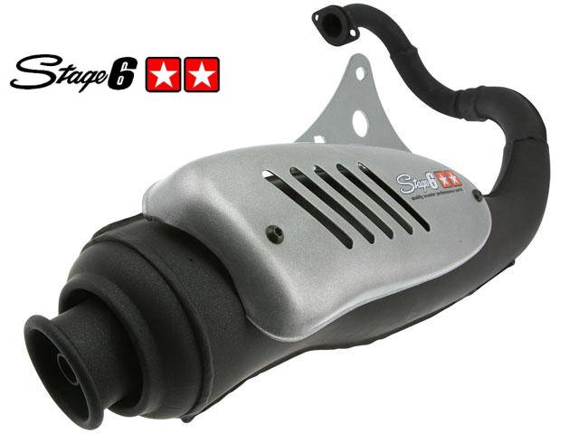

Сегодня много поездил. Мопед очень порадовал! Таким и должен быть настоящий полтос! :010< После замены выпуска на S6 и длительных кропотливых регулировок карба, наконец-то понял, что не зря старался! :-P
Звук стал тише на большой скорости, работа движка мягче из-за того, что смесь стала богаче (подтверждение этому тот факт, что цвет свечи вместо серого стал песочным). А самое главное, после заправки выяснилось, что расход бензина уменьшился на поллитра и составил 3,8 л/100 км...
Сделал вывод, что всё стоковое, кроме глушака на Эррове-2009, относительно удовлетворительного качества! *YAHOO*
Не имеет смысл менять карб, варик (или грузов), если конечно не идёт речь о глобальном тюнинге, включающем замену ЦПГ *JOKINGLY*

У тебя такая выхлопная труба?Фотку смотри..

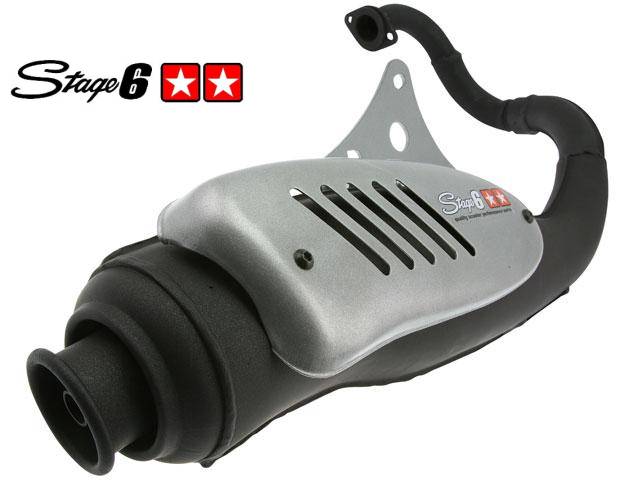

У меня такая:
