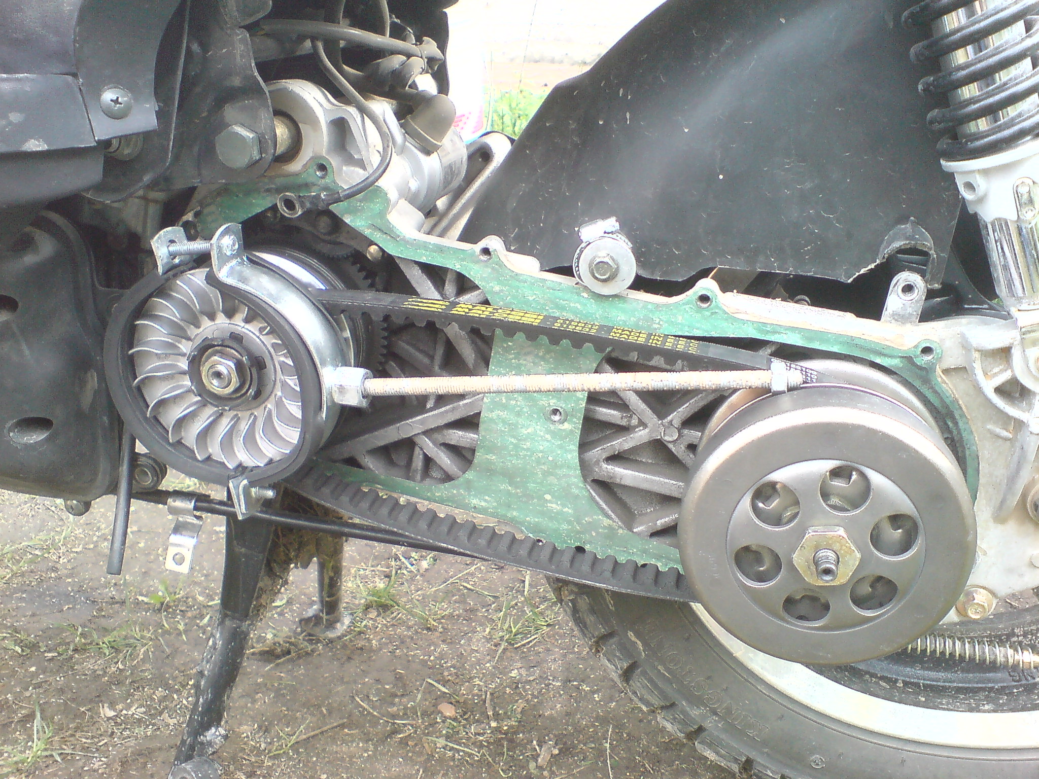

ыыыыы тунинх нах
329.jpg [ 247.71 KiB | Просмотров: 4919 ]

vax ну напиши что тебе дало то что ты установил? какая динамика,максималка?

вентивлар + мультивар + ремень икс-спешл. дало динамику (если ставить на 9гр. то тянет мама не горюй, но максималка меньше. см. отчет в теме тюнинга), скорость 85 км/ч (+10). на выходных буду сверлить бокс фильтра так, чтобы поднять иглу еще на деление. поставлю белый пружин в торка с грузами 6*6гр. напишу как тянет.

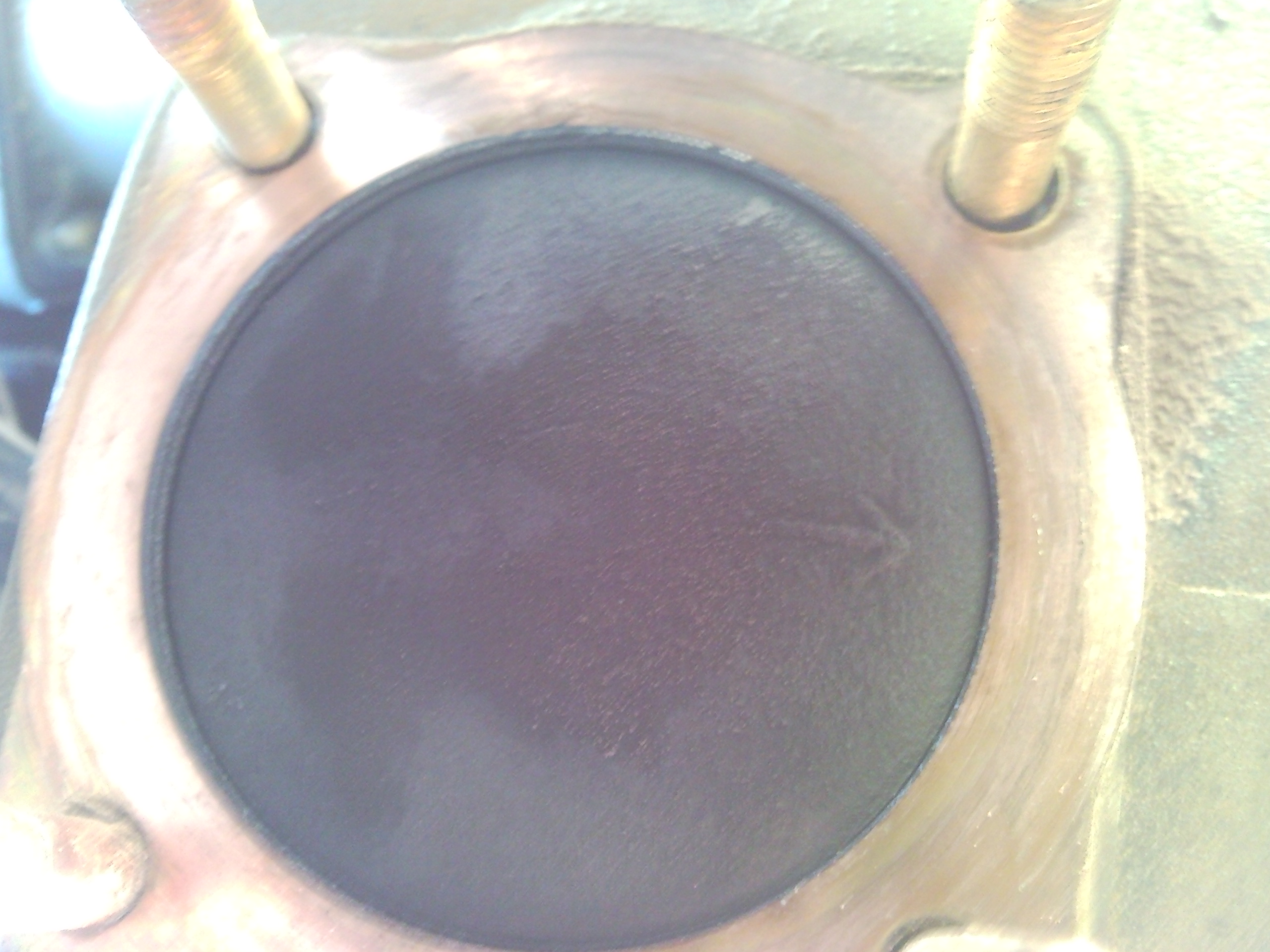

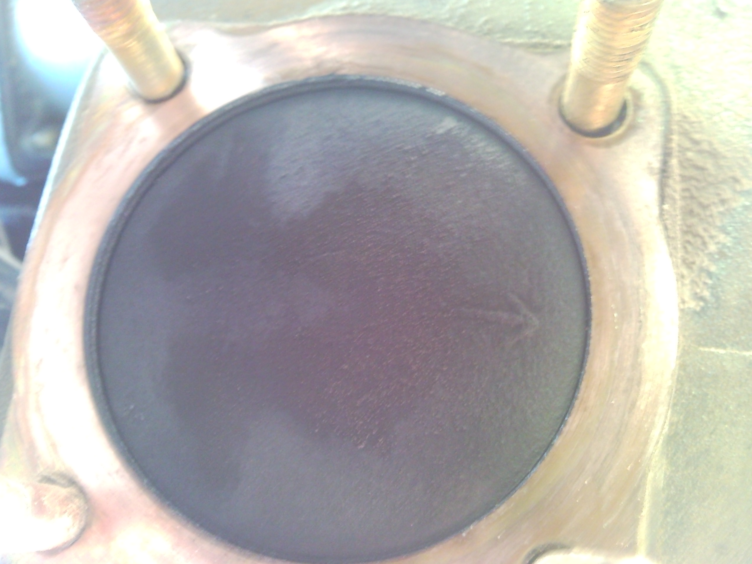

:-[ короче у меня есть нупский ооочень нупский вопрос :-D . смотрю и вижу: на тюненых поршневых 70сс зеркало цилиндра (я почти уверен что это верхняя часть цилиндра где сгорает бензин) вопщем оно гладенькое и полированное. а вот у меня оно всё в выступах (бугорки по всей поверхности, немного ширшавенькие) и в нагаре. меня уже посылали на х*** с этим вопросом, сказали: иди лесом сынок, зубри устройство 2т, как он с гладким охлаждаца будет. так вот. чему там охлаждаца и смазывать, ведь эта поверхность не оп чево не треца.

Цилиндр на замену с кольцами, зеркало должно быть зеркалом. Любые неровности это тепло прихваты. Когда между кольцом и зеркалом нет масла, видимо мало масла в смеси, либо оно хреновое.

да блин сказал же с завода такой, заводские бугорки. http://honlingzakaz.ru/product_info.php ... ts_id=1481 приглядись к поршню. он ширшавый.

Он не шершавый :) он имеет кольца глубиной примерно в волос, для создания подушки между стенками и поршнем, для удержания масла. Ровная поверхность не сможет удержать, поэтому на цилиндре есть хон, а на поршне кольца.

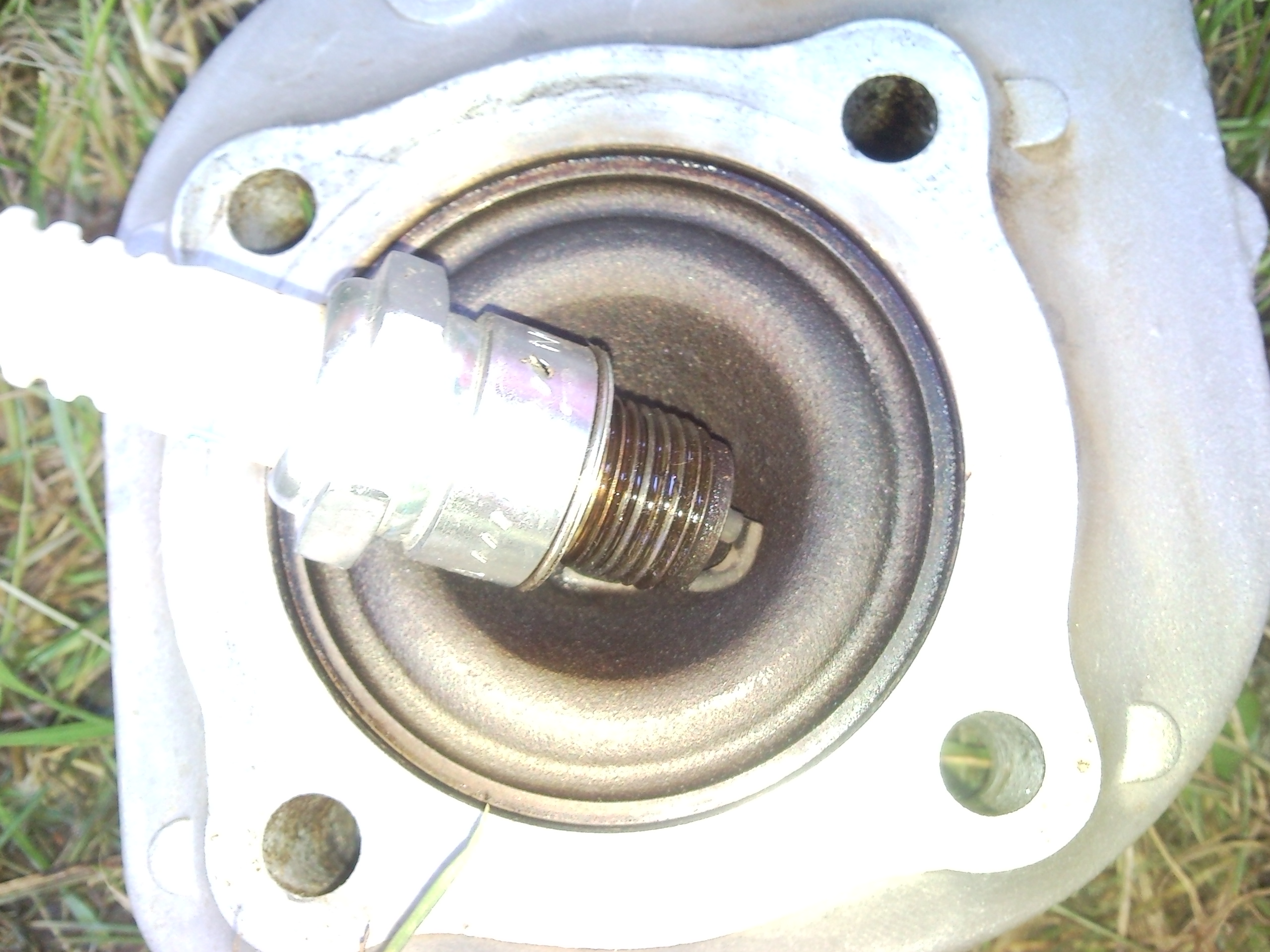

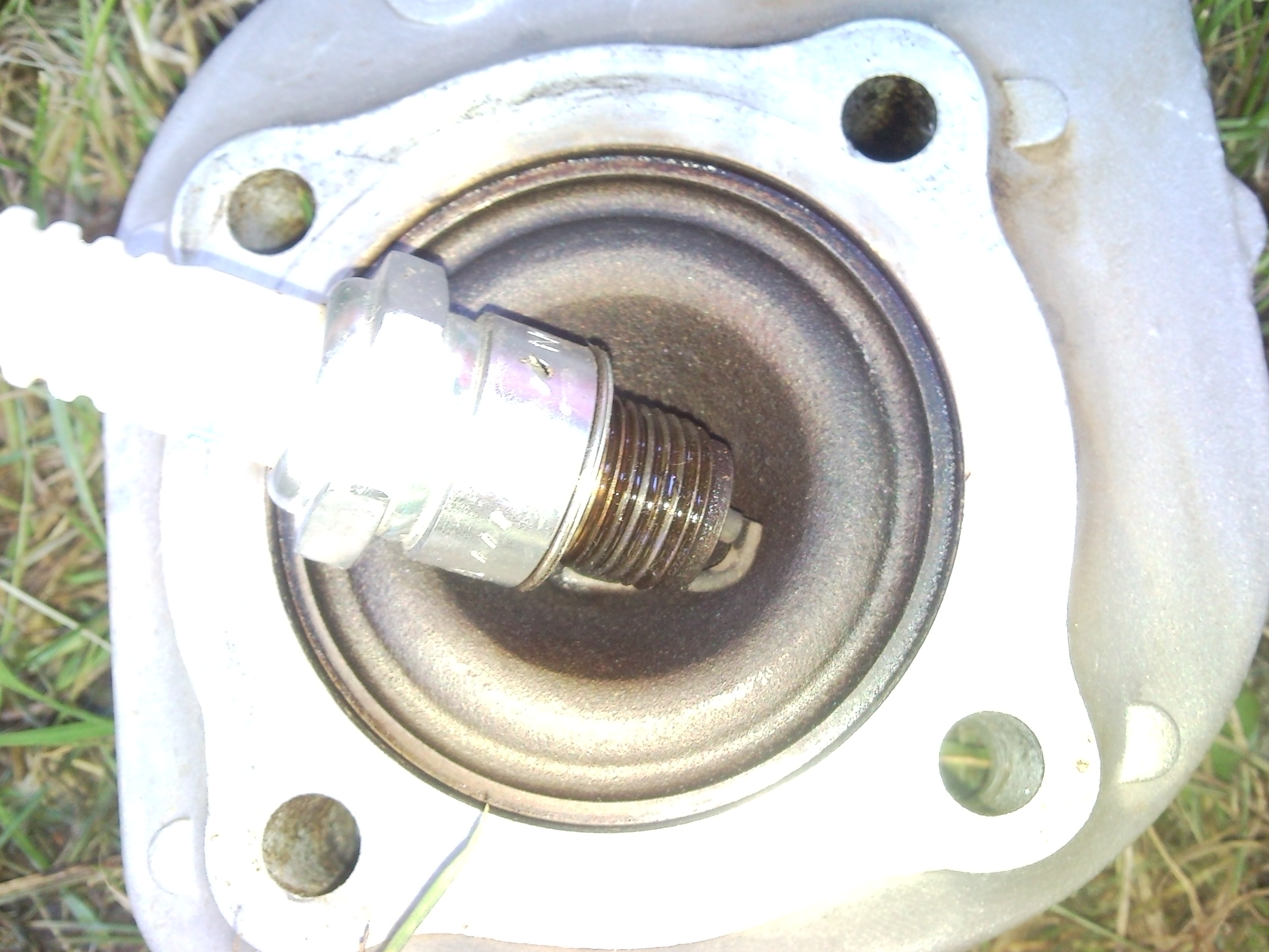

вотъ фоткы
Комментарий к файлу: я так понял это зеркало)
100704_160307.jpg [ 911.29 KiB | Просмотров: 5013 ]
100704_160235.jpg [ 1020.24 KiB | Просмотров: 5013 ]

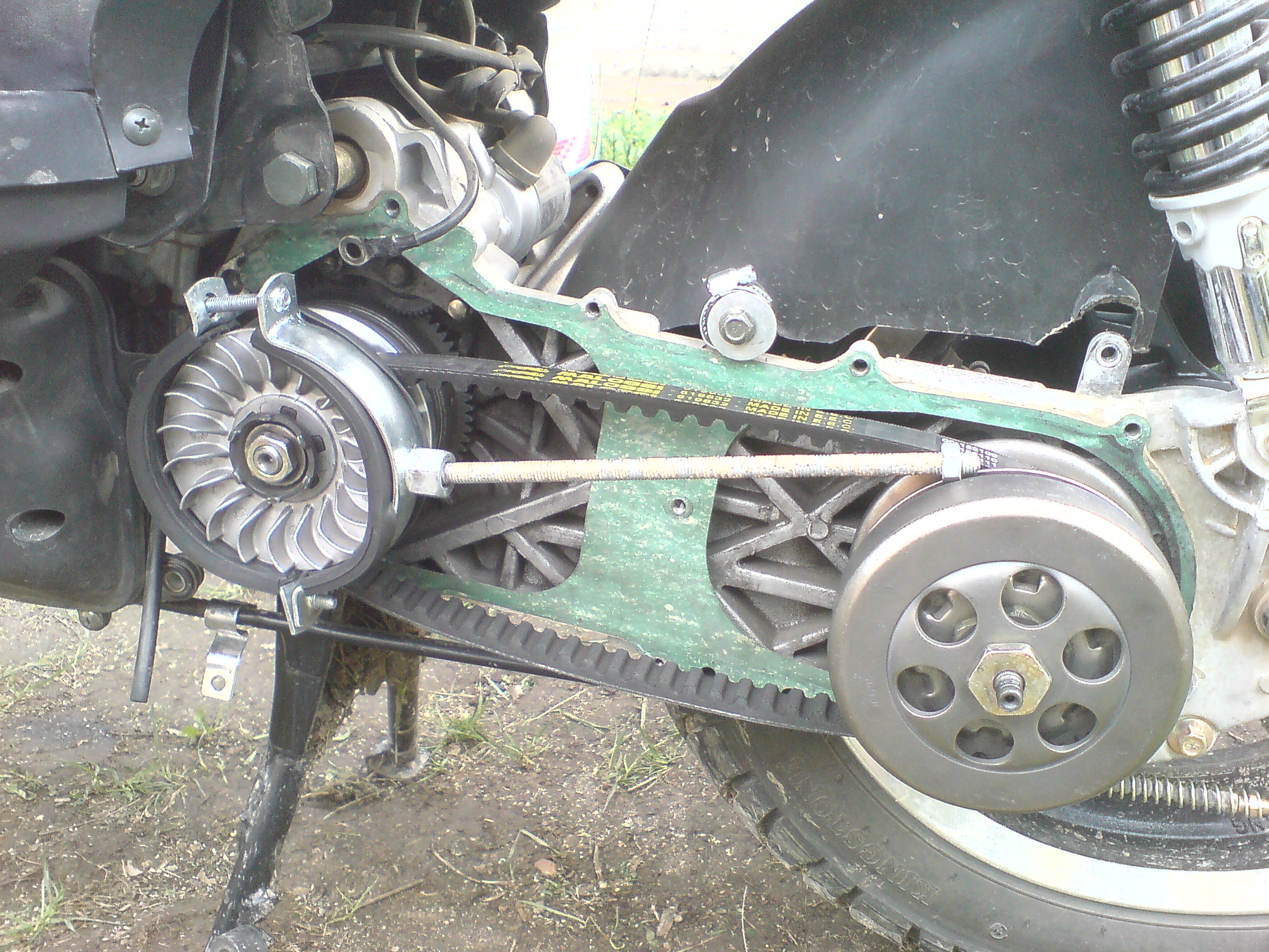

Комментарий к файлу: мультивар + ремень + крыльчатка + мегосъемник
DSC00003.JPG [ 863 KiB | Просмотров: 5013 ]

Покой голову снимал?

головку зачем снимал? :)

ну это было после 7 перегревов. заодно от копоти почистил.
