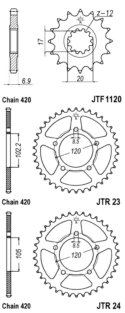

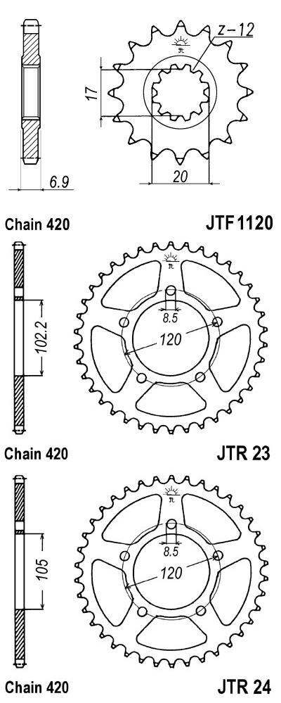

Человек, я понял, что ты Гуру! подскажи как звезду ведущую переставить, от чего подойдет? и какова прибавка к максималке?

Еще раз по звездам.
Зная их название, можно общаться продавцами :-D
Про прибавку к скорости почитай про передаточные отношения. Как там и че. Многое станет понятно.
Если взять заднюю R23, придется 2.8мм сточить у токаря. Что я и сделал 8-)

Стандартная звезда на полтиннике 11 зубов, в качестве некого оптимума считаю на 13 зубов. Правда все никак руки не дойдут поставить. Ставил на 15, ну в результате получил очень среднюю динамику, и зависимость от ветра. Мотору просто не хватает мощщи, чтобы раскрутиться, а передачи длинные получаются и нет такого что крутанул хорошенько на третьей и переключаясь на 4-ю попадаешь как раз в зону средних оборотов. С большой ведущей звездочкой такая фишка уже не проходит и максималка становится те же 75-80 км/ч.
Ну а как переставить вопросов быть не должно там все просто, разжать стопорное кольцо и в путь.
На тему задних звезд сам никогда не пробовал, поэтому не знаю. Вообще под 420-ю цепь трудно звезды найти, вон у ебрика 428-я так на нее как фантиков этих звезд.

спасибо всем!
понял, что смысла в замене звезды опять-таки нет :) , т.е. как ездил - так и будет ездить... а просто погемороиться мне не хочется, буду ездить так, пока права не вернут.
